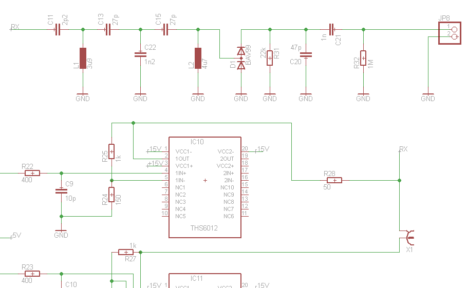

ich habe ein Single-Sideband-Filter zum Abschwächen des Trägers sowie
des oberen Seitenbandes designed (Schaltung anbei), wobei die Spulen
variabel ausgeführt sind um die Frequenzen nachträglich genau einstellen
zu können.
Mein Problem ist, das bei der Messung mit dem Netzwerkanalyzer zwar die
Frequenzen stimmen (richtige Kurvenform), ich jedoch bei allen
Frequenzen eine sehr starke Dämpfung messe, die mir viel zu hoch für so
ein Filter vorkommt... bei der Durchlassfrequenz (unteres Seitenband) um
die -60dBm und dann alle anderen Frequenzen (nicht erwünsch) zwischen
-70dBm und -80dBm, also schon fast im Rauschbereich.
Laut Literatur und Erfahrungswerten habe ich mit ungefähr -8dBm oder so
bei der unteren Seitenbandfrequenz gerechnet.
An was kann das liegen?
LG Mario

naja wenn ich nur mal die größe von C3 im Verhältnis zu C1 und C2
betrachte so ist der alleine schon fast ein Kurzschlus. erstaunlich das
da überhaupt noch etwas durchkommt.
Der sollte um den Faktor 1000 kleiner werden, dann hast du eine Chance
aller dings wies ich nicht ob dann die Steilheit noch kommt.
auch erscheint mir c1 ein wenig klein.
ein  SSB Filter fürs USB sollte eigentlich einen Bandpass(5.-7.Ordnung)
mit steilen flanken knapp unterhalb des Trägers bilden

Ich hab es schnell mal simuliert. Die Dämpfung bei 15,4... MHz liegt bei
ca. 12dB. Da die Angabe fehlte, habe ich mit 50 Ohm Quelle und Abschluss
simuliert. Die Abhängigkeit der Dämpfung von parasitären Kapazitäten war
gering, allerdings war der ohmsche Serienwiderstand der Spulen sehr
einflussreich! 2 Ohm brachten bereits weitere 15dB Dämpfung! Also: die
Güte der Spulen sind maßgebend.
Da das Filter recht steil ist: hast du eine ausreichend langsame
Sweeptime eingestellt?

Gast #886241
Nachtrag:
ein deutlich zu kleiner Wert von L2 erhöht die Dämpfung ebenso deutlich.
Lässt man L3 weg, dann war das Ergebnis wieder ok.
1nH brachte 70dB, weglassen dasselbe wie 4,7µH: 12dB Dämpfung ???

mit etwas Aufwand kann man die gleiche Koplung folgendermaßen erreichen:
C2 und C4 als Reihenschaltung zweier Kondensatoren z.B 47 pF und 56 pF.
zwischen den mittleren Punkten der beiden C-Spannungsteiler die Kopplung
durchführen. C3 hat dann ungefähr ein Viertel des bisherigen Werts, ist
also besser realisierbar.
irgenwie sieht mir das Ganze auch sehr nach Fehlanpassung von Eingangs-
und Ausgangswiderstand aus. ist bei der Simulation auch Eingangs- und
Ausgangswiderstand von Quelle und der Last berücksichtigt?

Gast #886465
Danke für den Tipp!
Wie sieht es eigentlich bei meiner Anwendung mit dem Eingangs- und
Ausgangswiderstand aus, da ich ja keine 50 Ohm Anpassung habe?
In wie weit muss ich das beim Filterdesign berücksichtigen?
(habe anbei die Schaltung gehängt: X1 entspricht der 50 Ohm Antenne, R28
brauche ich um genügt Spannungshub für die Demodulation zu haben, ok
Filter stimmt so nicht und nach dem Filter kommt ein
Hüllkurvendemodulator mit entsprechendem RC-Glied).
LG Mario

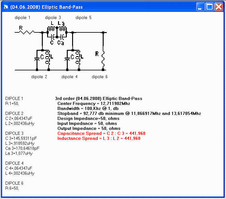

Ja der Cauer entspricht schon eher einem gscheitem Bandpass.
aber das Problem wird die Güte der Spulen bleiben d.h. auch hier ist
darauf zuachten,   |R(l)|<<|ommega*L|
denn Q(l)=omega*L/R(l)
am besten omega*L /R(l)>1000

@Cauer-Filterschaltung:
Laut der Berechnung soll ich Spulen mit 2,4nH verwenden, ist schon
ziemlich klein. Gibt es bei dem Tool die Möglichkeit die Werte so
berechnen zu lassen, das gängigere Werte herauskommen?
LG Mario

Ich verstehe noch immer nicht ganz den großen Unterschied zwischen
Simulation (PSpice) oder der Messung mit dem Netzwerkanalyser?
Ich habe die beiden Spulen so mittels PSpice simuliert, dass es passt
und ich eine Dämpfung von ~ 5dB habe.
Wenn ich die Schaltung aufbaue (Spueln sind einstellbare
Drahtinduktivitäten mit einer Güte um die 30-40) dann bekomme ich eine
Dämpfung von ca. 50-60 dB...
An was kann das liegen? Verwende ich falsche Induktivitäten? C's sind
alles SMD Kondensatoren...
LG
Gast #888122
Jetzt hab ich's checkt:
Der Netzwerkanalyzer misst ja mit 50 Ohm Anpassung, in der Simulation
hab ich das nicht!
Nun hab ich in der Simulation die 50 Ohm hinzugefügt und bin auf das
selbe Ergebnis gekommen...
Gibt es eigentlich ein Filter-Simulationstool, wo ich einen definierten
Ausganswiderstand angebe, da ich mit dem Netzwerkanalyzer das Filter
nicht so messen kann wie ich es in der Schaltung verwenden will (22k
Last)?
LG
