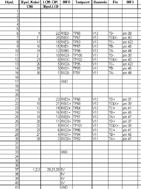

Hallo liebe Gemeinde,
ich habe einen LVDS Controller (mit Pin-Belegung, s. Anhang) und möchte
daran das Display vom Dell Latitude C610 (SXGA+, P/N: 0K985)
anschliessen.
Leider habe ich nirgends eine Pin-Belegung für den 30 poligen Anschluss
am Display gefunden.
Hat jemand die Pin-Belegung in Erfahrung gebracht und teilt mir diese
mit?
In dem Datenblatt des Controllers ist auch eine (mögliche??)
Pin-Belegung für den Anschluss eines Displays angegeben. Kann das
funktionieren?
Was meint Ihr dazu?
(Bitte keine "wer Notebookdisplays anschliessen will, ist nicht ganz
sauber" Antworten. Danke)
Gruß,
Andi

Hi Rainer,
nein ich beabsichtige einen Beamer zu bauen. Mein erster Versuch war
sehr viel versprechend, nutze ihn seit 2 Jahren als vollständigen
Fernseher ersatz (1024x768 15", 150W "Birne", 300mm Objektiv,
Funkschalter, etc.). Jetzt bin ich im "nächsten Level" und rüste auf zum
1400x1050 14,1", 400mm Objektiv.
Den Controller hab ich für 30 Euronen bei eGay erstanden, das Display
war 15€ teurer =) mal sehen ob es klappt, ich sag bescheid.
Jedoch sollte es als "normaler" Monitor nicht viel komplizierter sein
(+Inverter, hab sogar noch den vom alten Panel hier rumliegen). Das
Problem bei 1600x1200 ist jedoch ein geeigneter Controller. Meiner
macht, laut Angabe max. Full HD, also paar Zeilen zu wenig für deinen
Zweck. Vor Monaten hab ich bei eGay mal einen TFT von SiliconImage mit
dieser Auflösung (1600x1200, glaub 14") geshen, der ist aber auch für
weit über 200€ weggegangen. Denke als Monitor will man eh so viel Zoll
wie möglich, beim Beamerbau ist das genau umgekehrt, deswegen bin ich
quasi auf Laptoppanels angewiesen. Meines wissens gibt es ausser o.g.
TFT keine mit solcher Auflösung und so kleinem Format und dieser TFT ist
sehr rar und auch genauso teuer.
Gruß Andi
