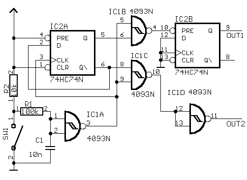

im Anhang ist eine Schaltung abgebildet, welche einen Umtaster benutzt,
um eine bestimmte Steuerfunktion zu erreichen (war eine Forumsanfreage,
ich habe dann nach einer Lösung gesucht).
Drücken der Taste soll Relais 2 anziehen lassen. Loslassen der Taste
soll Relais 2 wieder abfallen lassen. Taste wieder drücken soll Relais
1 anziehen lassen und Taste loslassen soll Relais 1 abfallen lassen.
Die Schaltung tut das auch.
Und nun zu meiner Frage: Warum tut die untere Version, mit nur einem
Öffner als Taster das auch (war nur so ein Taster vorhanden, sonst
hätte ich garnicht weitergesucht)?
Da der POS Eingang 0 ist und der NEG Eingang 1 ist dürfte beim Drücken
der Taste kein Impuls ausgelöst werden. Ebensowenig wieder beim
Schließen derselben. So sehe ich das im Moment. Ich habe mir mit einem
schnellen Osz. das Zeitverhalten angeschaut und es wird tatsächlich ein
Impuls bei steigendem Level an POS ausgelöst! Da der @\ Ausgang dann
nach 0 geht entsteht nur ein kurzer Impuls ca. 500nS.
Die Schaltung habe ich auf dem Steckbrett aufgebaut und mehr als sonst
abgeblockt. Die Tasterstrippen sind ca. 100mm lang.
Wer kann dieses Verhalten plausibel erklären?

Manfred, hast Du heute einen schlechten Tag ? Sobald der Taster (unten)
öffnet geht POS auf 1, sowie es /Q über R6 vorgibt.
Oder verstehe ich was falsch ? Nebenbei möchte ich meine Abneigung zu
Monoflopps betonen, es sei denn, man möchte Störimpulse einfangen.

Mittlerweile ist mir auch aufgegangen warum beim Schließen die Sache
funktioniert. Durch einfaches Tastenprellen (hier ein MUß), sonst würde
es nicht klappen.
Manchmal brauch ich einen Anstoß um aus der Denkschleife rauszukommen.
Danke nochmals.

Wenn es unbedingt 'Bratware' sein soll: flankengetriggertes D-FF mit
jedem Tastendruck (entprellt) togglen. Zusätzliche Freigabefunktion,
die die Relaistreiber nur bei gedrückter Taste aktiviert. Bauteile 4093
+ 4013 oder so.

Gast #67072
Hallo Manfred,
mal ohne Ironie und Provokation mein Vorschlag; anstatt des 4013 habe
ich 7474 gezeichnet, der es ermöglicht OUT1 nicht invertiert zu
liefern. Persönlich würde ich 4013 nehmen (kein Logikmix) und die
Signale invertiert weiter verwurschteln.
Jeder Hersteller versieht die 4093 mit anderen Hysterese, sodaß ein
Zitterfinger ein unterschiedliches Schaltverhalten erreichen könnte.

Gast #67073
Hallo Michael,
Deine Schaltung funktioniert nicht! CLR von FF 2 liegt ständig auf GND
und kann so nicht speichern. Die RC Kombination zur Erzeugung von 2
Impulsen ist wie Du gern sagst "Bastelei". Längere Prellzeiten oder
zu kurzes Drücken und die Schaltung versagt.
Ich hoffe mit dem µP ist Deine Softentprellung wirksamer.

Gast #67074
Nicht so hastig, Manfred.
RC-Glied ist ein bißchen klein geraten, 100n-1µ wären besser.
CLR von FF2 muß auf GND liegen; es soll nicht speichern, sondern nur
invertieren. Ich wollte keine Doppelimpulse erzeugen, sondern (s.o.)
mit einem Impuls togglen und zusätzlich die Ausgänge freigeben
(inäblen). Sollte doch funktionieren ?

Gast #67075
@Michael,
ich habe mir nun die Mühe gemacht, Deine Schaltung mal kurz auf das
Zitverhalten hin zu überprüfen. Das Zeitverhalten muß gegen kurzes
Drücken und kurze Batätigung gesichert sein! Diese Forderungen sind
(zeitlich/logisch) gegeneinander gerichtet und mit Deiner Schaltung
nicht zu erfüllen!
Ausgang 2 ist im Ruhezustand 0. Wird die Taste gedrückt, dann wird Pin9
/4093=1 und der Ausgang 2 ebenfalls. Da aber gleichzeitig Pin3 CP
angesteuert wird, geht dessen Ausgang auf 0 und damit auch Pin8 von
4093. Der Ausgang 2 wird nun wieder 0. Dies ist eine klassische,
durchlaufverzögerungsabhängige Spikegenerierung. Loslassen der Taste
bewirkt an diesem Ausgang nichts mehr.
Die zu erfüllende Funktion war eindeutig beschrieben. Mit 2 IC's habe
ich die Anforderungen erfüllt, aber mit Deiner Schaltung kann ich nach
wie vor nichts anfangen.

Gast #67076
Welche Forumsanfrage zu Grunde liegt, weiß ich nicht. Schwach erinnern
kann ich mich daran, daß jemand Rollos hoch und runter fahren wollte.
War es das ?
Ich hatte nicht die von Dir angesproche Relaisstufe eingezeichnet; wenn
Du befürchtest, daß ein 100ns Spike das Relais voll anziehen läßt: 100n
an den Ausgang vom 4093.
""Loslassen der Taste bewirkt an diesem Ausgang nichts mehr.
Soll ja auch nicht; OUT1 ist ja aktiv. In der nächsten Phase ist OUT2
an der Reihe.
Und um noch einmal auf meine obige Reaktion zurückzukommen: auf der
einen Seite soll ein 'Laie' die einfache Schaltung nachvollziehen
können, auf der anderen, diese perfekt arbeiten. Einfach ist das, was
ich angeboten habe, perfekt ist die Tiny-Lösung. Ein Kompromiß
dazwischen ist viel zu bauteilaufwendig; das macht heutzutage keinen
Sinn mehr. Belassen wir es dabei !
Gast #67077
@Michael
"In der nächsten Phase ist OUT2
                  an der Reihe."
Deine Schaltung legt an Preset und Clear gleichzeitig GND und das ist
nicht einfach nur "nicht perfekt", sondern elemetar FALSCH.

Anbei mal ne einfache Schaltung, die auch sicher funktioniert.
- Die ersten beiden NANDs bilden einen Schmitt-Trigger und entprellen +
entstören den Taster.
- Der FF kippt bei jedem Taste loslassen, wechselt also das Relais, was
beim nächsten Drücken anziehen soll.
- Die beiden letzen NANDs schalten die Relais ab, sobald die Taste
losgelassen wird.
Mit einem RC-Glied am Set- oder Preset-Eingang des FF kann man auch
noch dafür sorgen, daß nach dem Einschalten immer ein bestimmtes Relais
zuerst zieht.
Peter

Bei meiner Schaltung ist nur die Richtung beim 1. Drücken zufällig.
Die Relais sind aber in jedem Fall bei losgelassener Taste stromlos.
Bei Dir kann aber ohne Power on Reset ein oder sogar beide Relais nach
dem Einschalten ständig gezogen sein.
Peter
