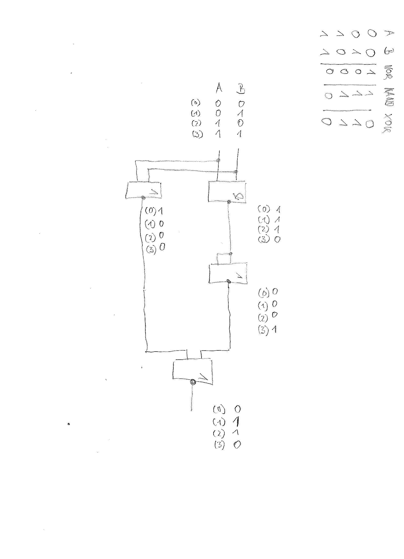

#886716
ich hab' das mal irgendwann so gelernt. Doppelt negieren -> ändert ja am
Gesamtausdruck nichts, dann solange die Rechenregeln anwenden bis man
auf NORs ist. Hab dir mal 'n Foto reingestellt - ohne Gewähr auf
richtigkeit, ist halt schon verdammt lang her
vielleicht hilft's
Gruß Strabe
Gast #886732
Hallo Holger!
Ja genau so hab ich das bei der NOR Variante auch gemacht, (von daher
kommen die 6 benötigten Gatter) - hab leider keinen funktionierenden
scanner im Moment.
Nur wenn ich genau nach diesem Rechenschema vorgehe, dann erhalte ich
(mit NAND) 5 Gatter.
Bei einem Übungsbeispiel ist aber eine lösung mit 4 NAND gattern
gefordert. Und diesen Umformungs - Trick suche ich im Moment noch.
Lg,
Bernhard

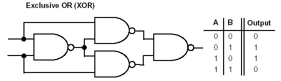

#886904
Hallo Bernhard,
auflösen kann ich dein Rechenproblem leider nicht mehr ( hab' ehrlich
gesagt auch nicht den Trieb mich wieder intensiv damit auseinander zu
setzen). Wenn ich mich recht erinnere gibt's noch die Möglichkeit den
Term zu erweitern und anders zusammenzufassen. In der Praxis
funktioniert es jedenfalls sogar mit 4 NAND( s.Bild ) vielleicht kannst
du dir das Rückwärts auflösen und kommst so auf den Weg.
http://discuss.fogcreek.com/techInterview/default.asp?cmd=show&ixPost=2131
Gruß Strabe
der auch TTL-Bretter gemacht hat...  ;)

Gast #886993
nochmal @ Holger S.
Das mit den 4 Nand's hatte Bernhard schon vor Stunden.
Ihm geht es um den Rechenweg.
... den ich auch nicht so genau beschreiben kann. (auch zu lange her)
