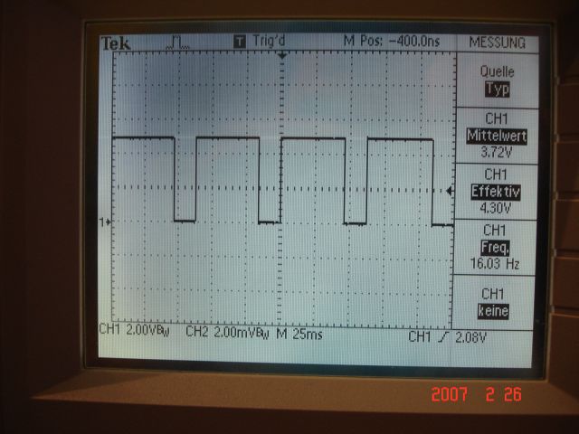

von Alex G. (alexgrah)
schau mal in den anhang, ich habe eine pwm steuerung mit dem 26 gebaut,
geht prima. wenn du fragen hast, sag bescheid :)

von Alex M. (Gast)
Das mit der Pll ist eine lustige sache siehe Anhang  :-)
Die Frequenz wird am Pin B1 gemessen.
Ich weis auch nicht wozu das gut sein soll?
MFG
von Rahul D. (rahul)
>ich gebs jetzt auf
no comment...
@Alex: Ein Tiny26, der mit 56,18MHz schwingt... interessant.
Wer viel misst, misst Mist.
von Alex M. (Gast)
 @Rahul Der trollige
Eier meiner lieblings Sprüche," Wer viel misst, misst Mist." oder auch
" Wer mit Mist  misst, der misst Mist.
Anleitung:
1) Pll aktivieren. Fuse setzen
2) Timer ClockSource auf PLL umstellen
3) Timer1 , Prescaler /1 CTC=1
4) im OCR1C=0 eintragen
5) OSCCAL auf $FF hochjagen.
6) und wenn die Mühle schwingt dann schwingt sie richtg.
Aus meinen erkentnissen sollte die PLL auf der doppelten Frequenz
schwingen,
im Anhang der Source.
In wie fern das sinnvoll ist weis ich nicht.
MFG
