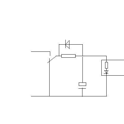

Nochmal ich ! Da mir leider noch keiner so richtig helfen konnte, habe
ich meine Schaltung mal skizziert. Wie gesagt ich möchte das Solid State
Relais Einschaltverzögern, und das 24V Relais Abschaltverzögern. Hoffe
man kann es so verstehen !

Nach der Zeit tau = R*C ist ein C zu ca. 1/3 geladen. Wenn das Optoteil
ab 15V einschaltet, dann sind das fast 2*tau.
Welchen Widerstand kannst du vor das SS schalten, dass es bei 24V noch
sicher durchschaltet? Da das Teil sicherlich keine saubere Schwelle hat,
wird es nicht ganz leicht ohne probieren. Im Anhang mal ein aktives
Beispiel. Statt R6 das SS-Relais.
Beim Relais ähnlich. Nach R*C wäre die Spannung am Relais 1/3 weniger. R
ist der Spulenwiderstand. Aber bei welcher Spannung fällt dein Relais
ab?
Beispiel: bei 1k Spulenwiderstand und Abfallen bei 16V (=2/3*24V) muss C
rund 1000µF groß sein.
Das ist allerdings kaum anders zu machen, außer du hast eine zusätzliche
Spannungsquelle zur Verfügung.

>SolidStateRelay CX240D5:
>http://www.crydom.com/userResources/productFamilie...
Ist ja ein 5V-Relais mit 300 Ohm Innenwiderstand! Das erfordert auf
jeden Fall schon mal einen Vorwiderstand. Oder willst du das SS-Relais
von einer anderen Steuerspannung als 24V bedienen?
Bei 24V brauchts einen 1,2k Vorwiderstand und 4700µF parallel zum Relais
zur Verzögerung. Allerdings führt das auch zu einer ähnlich großen
Abfallverzögerung.
Das ist nur zu beheben, wenn die 24V Steuerspannung zum Ausschalten auf
0V geht und dabei Strom ziehen kann. Der Vorwiderstand muss dann mit
einer Diode (Anode in Richtung SS-Relais) zum schnellen Entladen
überbrückt werden.
Da wäre mein Bild mit R6 als Relais incl. Vorwiderstand 1k2 deutlich
geeigneter (dann R7 besser auf 4k7 erhöhen). Das schaltet sofort aus,
wenn die Steuerspannung weggeht und mit relativ kleinem C wird die
Sekunde erreicht.
>Schrack PCB Relay RY II:
>http://www.schrack.com/uploads/media/RY_II-page_20-21.pdf
Wenn es die 24V-Ausführung ist, dann hat es rd. 2,4k und schaltet ab ca.
17V ein und geht erst wieder bei 2,4V aus. Diode in Serie zu den 24V,
rund 100µF oder 150µF parallel zum Relais. Das müsste ganz gut gehen.
Ich habe mich jetzt immer nur auf deine Skizze bezogen, ohne mir deine
Anwendung und die damit verbundenen Probleme näher anzuschauen, die
inzwischen diskutiert werden.

So ich habe mal ein wenig gelötet. Die Abfallverzögerung beim
Schrack-Relay läuft super.
Beim Solid State Relay allerdings ist die Abfallverzögerung genauso groß
wie Einschaltverzögerung. Habe ein normales RC-Glied. Den Vorwiderstand
habe ich über eine Diode überbrückt, aber das hat leider auch nichts
gebracht ! Woran kann das liegen ?
Gast #892355
Hallo Tom,
die Abschaltungverzögerung wird durch den Vorwiderstand der LED im
"solid-state-Relais" verursacht. Du musst dafür sorgen, dass der Elko im
Abschaltmoment entweder "abgeschaltet" (=unwirksam) wird, oder
schnell(er) entladen wird.
Gruss Otto
Gast #892553
Genau wegen diesem Problem hatte ich am 7.6. schon danach gefragt,
welche Art von Ansteuerung du hast. Ob da was ist, das auch den
Entladestrom aufnehmen kann! Da dazu keine Aussage kam, hatte ich die
aktive Schaltung vorgeschlagen.
Ein Umschaltkontakt steht ja nicht immer zur Verfügung.
Wenn du einen R statt des Kontaktes nach Masse hinzuschaltest, in der
Größenordnung des Relaiswiderstands, dann sollte sich die Abschaltzeit
zumindest halbieren.
