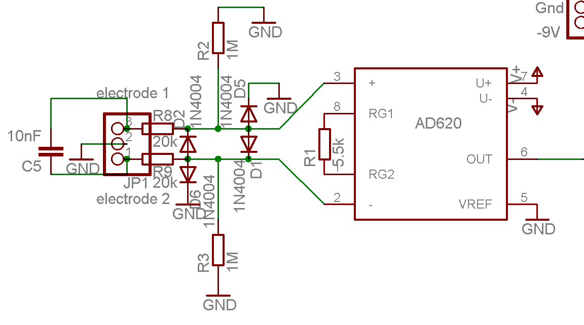

ich stehe vor einem Rätsel. Ich habe einen EKG-Verstärker für
Versuchstiere (ist also geerdet). Komischerweise fängt allerdings der
AD620 darin an zu spinnen. Es geht ein halbes Jahr gut und irgendwann
fängt er an in die Rails zu laufen und zu oszillieren. Dann kommt er
vielleicht zurück aber die CMRR ist deutlich schlechter. Ich habe keine
Ahnung woran das liegt! Könnt ihr mal einen Blick auf den Schaltplan
werfen? Der Eingangsschutz sollte doch ausreichen, der AD620 hat doch
intern auch noch eine ESD Schutzschaltung. Gibt es vielleicht irgendein
Problem generell mit dem Chip? Die Stromversorgung ist auch nur von
Batterie und Verpolungsgeschützt. Der Ausgang des ungeposteten Rests der
Schaltung (nur OPs und diskrete Teile, keine Spulen) hat auch nur
Kontakt zur Außenwelt über einen 1 kOhm Widerstand.
Wär echt Klasse wenn jemand Rat weiß!
von nixcheck (Gast)
Die 1N4004 sind schon etwas langsam >> Shottky-Dioden (evtl. 2 in Reihe
Statische Aufladung des Menschen oft > 20 KV und mehr.
20 Kohm  - OP Eingangsimpedanz ( Giga Ohm ?) - Rest der Welt 1 Kohm
Da solte doch der größte Teil der Spannung am Eingang des OP abfallen,
wenn die Dioden nicht schnell genug sind. (Welche Dioden sind überhaupt
schnell genug ;-)
1 Kohm zum Rest der Welt... Überlege doch mal ob nicht eine galvanische
Trennung möglich ist.
Oder Warte einfach bis morgen die Leute mit Ahnung antworten.

von Tilo (Gast)
Was machst du, wenn eine Spannung "negativer" als GND ist?
Wohin wird die Ladung abgeführt?
Bei Tieren kann Elektrostatik wesentlich mehr Probleme als beim Menschen
machen. Katzen sind immer geladen.
Warum wird die 3. Elektrode auf Masse gelegt? Normalerweise wird da das
Gleichtaktsignal rückgekoppelt draufgelegt.
von Düsentrieb (Gast)
vmtl durch wiederholte esd am input werden die internen schutzdioden
überlastet, was irgendwann den input "schlechter" werden lässt...bis zum
defekt, am ende.
nur mal meine meinung:
1. deine dioden sind mist(zu langsam), nimm zb 1n4448
2. ein r im input reicht nicht, bei zb 4kv schlägt die entladung am r
"vorbei" : also zb 4 x 5k ohm in reihe
3. es fehlen c , am 620-input, zb 2x 100pf nach masse
4. eine diode is verkehrt...wie tilo meinte: neg.spg. wird nicht
abgeleitet
-> zb D6 umdrehen
das sollte reichen..
von Rosso (Gast)
Danke für die Tips, ja, das sind sehr valide Punkte :-)
Hat jemand noch eine Idee für eine schnelle Diode mit sehr kleinem
Leckstrom? Sollte nicht unendlich teuer sein und mglst. Reichelt... (die
Abrechnung über meinen Brötchengeber ist, sagen wir mal, "kompliziert").
der Leckstrom der 1n4448 sollte max. 10na sein, was bei 0,5v signal
(mehr kannste nie haben) etwa 50 Mohm entspricht; da haste aber ohnehin
1M ableitwiderstd. drin...also diode "macht" etwa 2% fehler , maximal
das is doch ok - oder?

von Arno H. (arno_h)
Schnell mit kleiner Kapazität und niedrigem Sperrstrom sind als Diode
geschaltete JFET.
Vishay macht so seine Picoamperedioden.
Siehe Innenschaltung SOIC-Gehäuse:
http://www.vishay.com/product?docid=70340&query=DPAD
Arno

von Tilo (Gast)
Die 1Meg Widerstände an den Eingängen versauen dir eh schon den
Eingangswiderstand. Die Leckströme der Dioden sind da nebensächlich.
Ansonten kann man statt Dioden Tyristoren nehmen.
