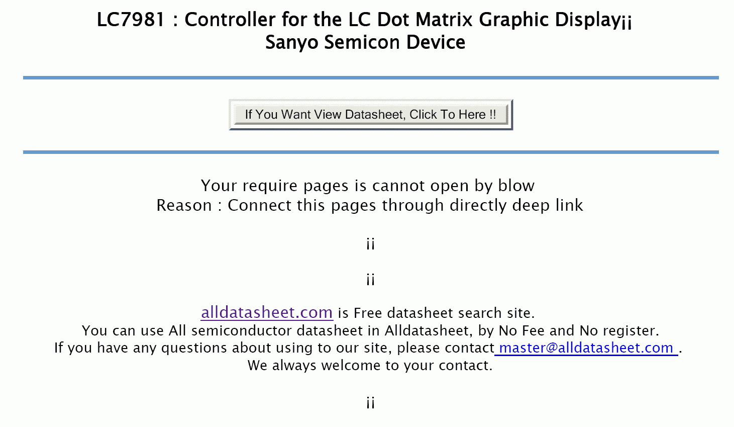

von Beni (Gast)
Ich glaube nicht das das mit meinem Controller geht
Hier mal das Datenblatt:
http://pdf1.alldatasheet.com/datasheet-pdf/view/41030/SANYO/LC7981.html

Mein Fehler. Ich habe im ersten Post eine falsche ID eingefügt
Der LC7981 Controller ist verbaut. (zu dem ist auch das Datenblatt oben)
