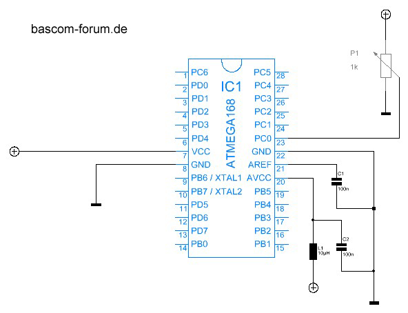

Gast #573948
Hallo!
Da es schon viele AREF-Themen im Forum gibt möchte ich keinen neuen
Thread eröffnen...
Im Datenblatt steht Mindestbeschaltung ein Kondensator gegen Masse um
Störungen bei der Messung zu verhindern. Jedoch macht mein ATMega8535
trotzdem ab und zu gravierende Fehlmessungen. Zur Zeit habe ich einen
100nF gegen Masse geschaltet.
Wie sieht denn eine erweiterte Beschaltung aus (es war ja beim
Kondensator gegen Masse von Mindestbeschaltung die Rede)?
Auch habe ich versucht das Problem damit zu beheben in AREF die von 7805
kommenden 5V, die auch als AVCC und VCC genutzt werden einzuspeisen. Das
Messergebnis ist schon stabiler... jedoch misst er bei einem Kurzschluss
zwischen +5V und ADC einen Widerstand von ganzen 44 Ohm, welchen ich mir
auch nicht erklären kann, da AVCC ja nicht von AREF abweicht, da
gebrückt.
Danke für eure Antworten.
Alex
Gast #573958
AVcc als AREF per Registereinstellung setzen. 100n an ARef, 100nH
zwischen Vcc und AVcc und 100n zwischen AVcc und GND alles dicht am IC
ging bei mir für übliche Messungen immer genau genug.
AVcc und ARef extern verbinden hat nur den Nachteil, wenn man durch
Programmfehler oder weil man nicht dran denkt die Referenz auf die 2,56V
setzt, den AVR zu Tode befördern kann.
Bei nur langsamen Änderungen der Eingangsspannung RC-Tiefpass an den
Eingang, 100n gegen GND und 1...10k in die Leitung zum Sensor.
Leitungsführung beachten, die Einspiesung der Logikspannung auf der
Vcc/GND-Seite, dann zur Analogseite und Sensor-Masse auch auf die
Analogseite sollte normalerweise klappen.
Gruß aus Berlin
Michael

Alles klar. Vielen Dank - werde ich versuchen. Kann leider erst am
Montag was dazu sagen ob es geklappt hat, weil ich keine 10µH-Spulen
vorrätig habe.
