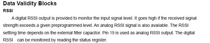

ich habe ein frage zum erkennen des digitalen/analogen input signal
level (rssi).
gepostet wurde schon die erkennung anhand der messung einer spannung am
modul.. zeichnung war hier schon.
im datenblatt steht aber auch das man es digital erkennen kann, indem
man das statusregister ausliest, das ist, soweit ich erkennen konnte das
bit 7, aber wie soll das denn jetzt mit einem bit von statten gehen,
unterschiedliche level einstellen und schauen ab wann das bit kippt?

>erkennen des digitalen/analogen input signal level
Das ist so nicht korrekt. RSSI, wie auch immer bezieht sich nicht auf
einen digitalen Input. Nur auf das HF-Signal.
Ganau so! Wie das steht, gibt das Bit wieder ob der Pegel über oder
unter einem einstellbaren Level liegt. Wenn Du wissen willst welchen
Level es tatsächlich hast must Du (mit binärer Suche würde ich
empfehlen) probieren.

es gibt eine RSSI Schwelle die man in ein paar Stufen konfigurieren
kann, aber den digitalisierten Analogwert kann man IMHO nicht auslesen
(dann müsste das Modul dafür ja noch einen A/D Wandler haben).

OP #888185
feststellen auf welchem kanal man die wenigsten störungen hat, und den
besten empfang.
das zumindest ist die idee.
entschuldigung, wenn ich mich nicht ganz klar ausgedrückt habe.
bezüglich des internen ad wandlers - im grunde genommen ist es dann doch
eine ad wandlung, nur das der controller die steuerung übernimmt, mann
stellt die schwelle ein, und schaut nach dem bit, dann stellt man die
schwelle höher und schaut wieder nach dem bit, wenn es dann irgentwann
kippt, weiß man wie starkt der input level ist, oder?

Gast #888199
>besten empfang.
Hmm. Naja. Störungen merkt man ja eigentlich erst wenn man tatsächlich
Daten überträgt. Dennoch, und das meinst Du vielleicht, kann man aus der
Tatsache das der Pegel auf einem Kanal recht hoch ist während man selbst
nicht (mit einem anderen Sender) sendet., schliessen, das vermutlich der
Empfang schlecht sein wird, weil der fremde Sender den "Rausch"-Pegel
erhöht.
Guter Empfang heisst ja an sich, das das Signal/Rauschverhältnis hoch
ist.
Mit dem AD-Wandler ist das so eine Definitionssache.
Üblicherweise versteht man darunter ein Teil, das eine selbsständig die
Umwandlung macht. Insofern ist der RFM mit seinem einen Bit eben ein
1-Bit AD-Wandler. Dadurch, das aber die Vergleichsschwelle verstellbar
ist (bei üblichen AD-Wandlern eine feste Referenzspannung) kann man hier
mit einem zusätzlichen Controller einen Mehrbit-Wandler basteln.
Genau das meinte ich in meinem obigen Post von 19:01. Ich empfehle Dir
hier noch das Stichwort "binäre Suche". Du brauchst nämlich nicht jedes
Bit sondern nur die Zweierpotenzen zu probieren.
