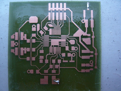

ich habe eine neue Belichtugnsmethode getestet, die lästige
Foliendruckerei auskommt und super Ergebnisse liefert.
Man nehme eine alten Röhrenmonitor, ich habe einen Medion MD 1798, der
eine flache Frontscheibe besitzt (wichtig!). Die spucken noch genügend
UV-Strahlen. Dann einfach in Eagle die Leiterbahnen schwarz und den
anderen Hintergrund weiß darstellen lassen - die Pads und Vias auch- und
dann einfach 5 Minuten die Bunkard-Platten vor den Monitor stellen.
Danach entwickeln, ätzen, fertig.

Ich habe noch ein Bild von meiner letzten Platine angehängt. Da kommt
ein TQFP drauf..
von Steffen O. (derelektroniker) Benutzerseite
Also die Qualität ist ja sehr gut!!!!
Ist die Platine schon irgendwie mit einem Lötstoplaminat beschichtet?
Muss man die Platine auf die Scheibe pressen?
Wenn ja, dann muss man sich irgendeine Vorrichtung basteln, damit die
Platine 5min genau in der selben Position stehen bleibt, wie hast du das
gemacht?

1. Diese Idee gab es hier schonmal. Ist also nicht neu.
2. Kann ich mir SOLCH ein Ergebnis wie im Bild zu sehen ist,
definitiv mit DIESER Methode nicht vorstellen,
da die Streuung (vermutl.) zu gross ist.
3. Ein Röhrenmonitor der bald besser als ein Solarium funktioniert ?
Cool - Einfach vor dem Monitor arbeiten und man wird braun !
Solche Monitore wären vermutl. niemals in Umlauf gebracht worden.
Vielleicht findet ja noch jemand den Thread, wo es schonmal
angesprochen wurde. Ich glaube Gerald ... irgendwas hatte die Idee.

Zum Nachdenken: Ein 19" CRT hat 48.64cm Diagonale, bei 4:3 entspricht
das 29.184cm*38.9cm. Wenn der Monitor 1920x1440 mitmacht ergibt das eine
Auflösung von 126dpi.
Also unter 300dpi würde ich garnicht erst anfangen, und bei feinen
Layouts nehm ich 1200dpi. Dabei sind die feinsten Leiterbahnen die ich
hinbekomme 4.8 dots breit.
Das nächste Problem wär eine Streifenmaske, gibt dann lauter feine
Streifen im Layout.

Naja, das kommt ja auf die Wellenlänge an. UV-B wird der Monitor sicher
nicht machen, aber UV-A wär gut möglich. UV CCFLs machen auch kaum UV-B,
und trotzdem kann man damit belichten. Wahrscheinlich ginge das auch mit
Tageslichtleuchten, die machen auch ein kleines bisschen UV.
Und im Solarium wär eine Platine wahrscheinlich in <<30sek belichtet.

Ihr wisst aber schon, wie dick das Glas der Röhre ist... oder? Habt ihr
schon einmal versucht, beim konventionellen Belichten zwischen Folie
und Platine eine 1,5-2cm dicke Glasplatte zu legen? Nein? Warum denn
nicht? Klar, zum Einen weil es unnötig ist, und zum Anderen weil man
dann froh sein könnte, wenn von einer Leiterbahn überhaupt noch etwas
brauchbares übrig bleibt. Große Masseflächen würden vielleicht noch
schemenhaft zu erkennen sein, diese aber auch nur mit superweichen
Kanten.

Selbst wenn dem so waere: Die Streifen- oder Schlitzmaske und die
geringe Aufloesung wuerden ein solches Ergebnis nicht moeglich machen.

Spok, es handelt sich um einen Scherz.  Das einzige, was hier bewiesen
wurde, ist, dass ein paar Leute ihn für ernst genommen haben.
>Das Ergebnis sieht doch auf den ersten Blick gar nicht schlecht aus.
Ja, aber es ist auch nicht per "Monitorbelichtung" entstanden - ganz
bestimmt nicht... :-)

Nochmal zum OP: Junge merkste nich dass Du hier keinen verarschen
kannst? Was sollen eigentlich die Loetpunkte auf Deiner frisch
entwickelten Platine? Oh man ich glaub jetzt reicht's wieder... der
Thread sollte echt in /dev/null.
