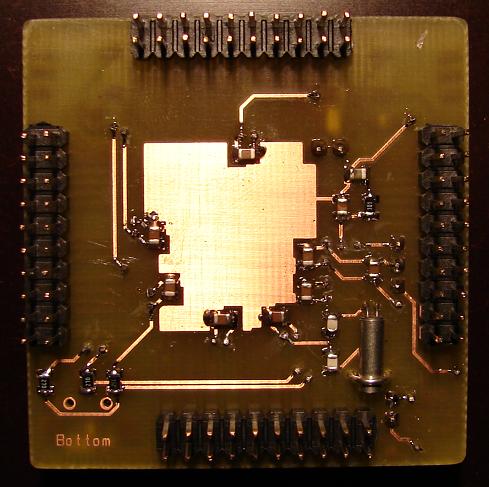

ich hatte mir hier vor kurzem ein paar Infos eingeholt, wie man eine
vernünftige Adapterplatine layoutet.
Daher wollte ich mal mein Ergebnis zeigen, vielleicht interessiert es ja
noch den einen oder anderen. =)
Mein Plan ist es, einen kompletten MP3 Player auf Basis des AT89C51SND1C
zu bauen (wie es hier schon so einige versucht/gemacht haben).
Da ich bei der Auswahl des DAC, Speicher usw. flexibel bleiben will,
habe ich mir eben eine Adapterplatine erstellt, die direkt
programmierbar ist.
Hier mal die Specs:
- Stromversorgung über USB (Spannungsregler 3V)
- externe Stromversorgung wählbar über Jumper
- Taktversorgung integriert (20 MHz)
- Reset Schaltung und Taster
- ISP Taster
- PLL Beschaltung integriert
- LED über Jumper nutzbar (zu Testzwecken)
- alle IO´s über 4x20 Pol Stiftleisten rausgeführt (passt direkt auf
2,54er Lochraster)
Die Schaltung funktioniert soweit, habe vorhin erst die Platine gelötet,
am USB angeschlossen und es tat auf Anhieb. Habe dann mit FLIP den
Controller programmiert und die LED blinken lassen. =)
Die Schaltung kann direkt am USB (Mini-USB) anschlossen und programmiert
werden.
Wie auf dem Bild vielleicht zu erkennen ist, sind noch nicht alle IO
Pins verlötet. Ohne Flusmittel oder andere Hilfmittel zum TQFP löten war
mir das zu viel Arbeit, wird aber noch nachgeholt.
Wenn es jemanden interessiert, kann ich auch mal den Schaltplan und
Layout posten.
Schöne Grüße und danke ans Forum für die Tipps, die ich bekommen habe!
