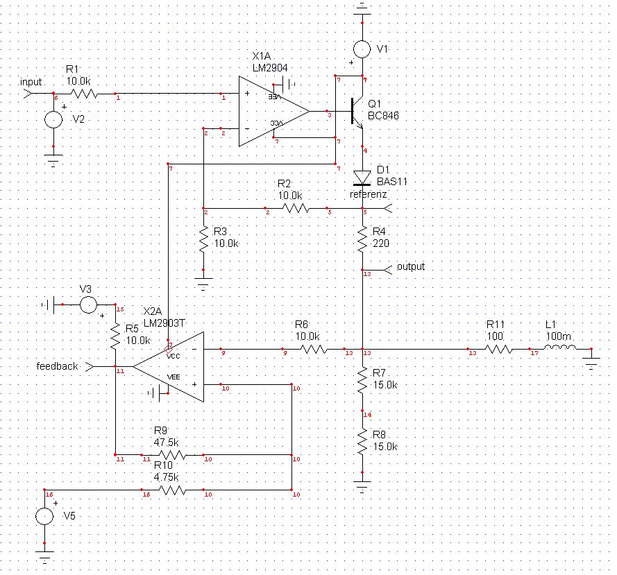

#1492945
ahaa.
Wenn ich nun den Spannugnsverlauf an tp13 (gekennzeichnet mit output)
ermitteln will, sagen wir mal nach 500µs, und die Referenzspannung (tp5)
ist 10V, wie muss ich die Formel hierauf anwenden?
etwa
Ureferenz - U_R4 - ur(t) - ul(t) = 0 und dann nach U_R4 auflösen und das
von der Ureferenz abziehen?
#1492966
Ja . Es bleibt aber eine e-Funktion. Am Ausgang ergibt sich eine
Offsetspannung durch R11 bedingt.
Mal eine andere Frage warum nuetz du nicht LTSPice fuer sowas. Je mehr
Bauteile ins Spiel kommen um so wilder wird die Rechnerei. Wenn man
sowas analysiert dann zeichnet man sich ein Ersatzschaltbild wo nur die
noetigsten Elemente vorkommen.
#1492971
Du hattest ja geschrieben:
ur(t) = U(1-exp(-t/T))
ul(t) = U*exp(-t/T)
Wenn jetzt wie in meinem Schaltplan gezeigt, R4 dazukommt, was ist dann
U? Ist es Ureferenz?
Ich habe das Ganze simuliert, das Problem ist, ich muss die Ergebnisse
vorrechnen. Ich komme nicht auf die gleichen Ergebnisse, wie bei der
Simulation. Ich habe erhebliche Unterschiede.

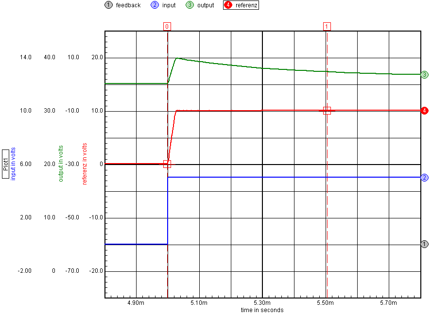

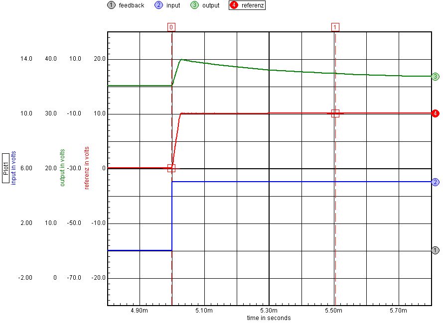

Moderator (Firma: Titel) Persönliche Seite #1493928
> warum lädt er nicht weiter und geht über in die Entladephase
Definiere Lade- und Entladephase...
> Ich habe nun anderes Problem!
Du hast offenbar ein grundlegendes Problem, deine Schaltung zu
verstehen.
Im Einschaltaugenblick bei 5ms (der durch die blödsinnige ansteigende
Flanke von 5,0 bis 5,03 ms etwas hinausgezögert wird) ist der Strom
Null. deshalb ist die Ausgangsspannung 10V. Dann beginnt Strom durch die
Spule zu fliessen, daher kommt die e-Funktion in der grünen Kurve.
Nachdem der Strom seinen Endwert erreicht hat, ist nur noch der
Spannungsteiler R4:R11 (die Spule sei ideal mit 0 Ohm) relevant.
Die Zeitkonstante beträgt t = L/R = 100mH/(100+220)Ohm = 312us. Der
Ladevorgang der Spule ist nach etwa 5t abgeschlossen, das wäre also von
5,03ms bis 6,6ms. Am Ende deines Oszibildes (=5,8ms) ist die Spule also
noch mitten im Ladevorgang. Am Endes des Ladevorgangs hast du eine
Spannung von etwa 3V am Ausgang.

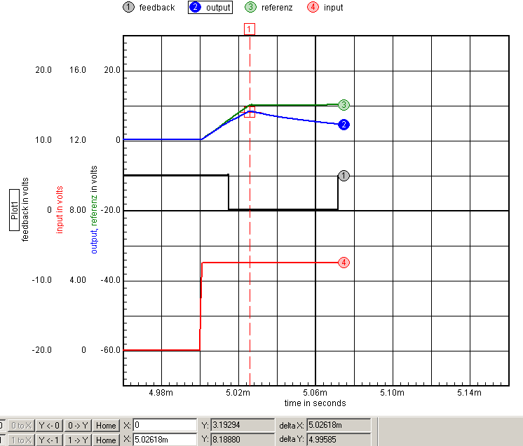

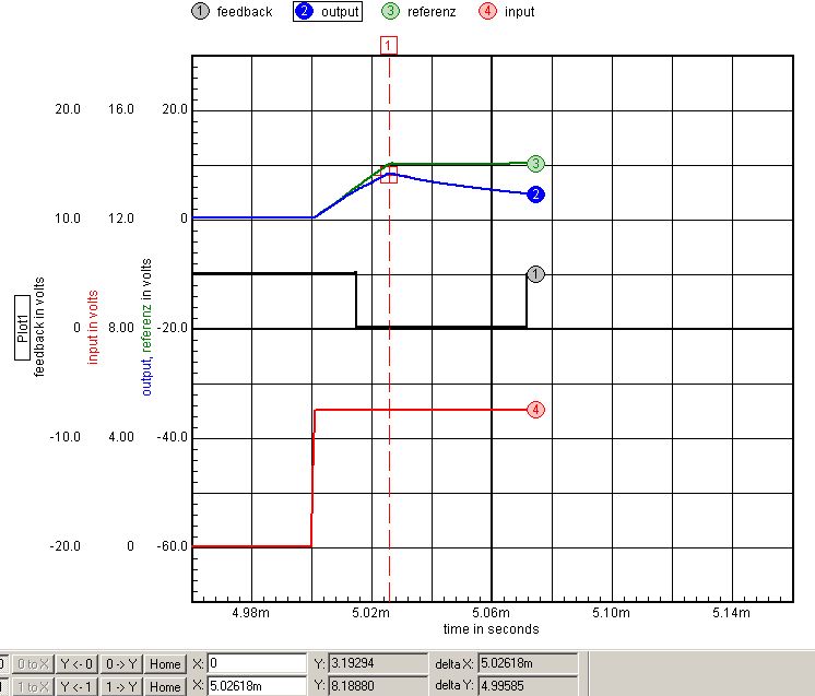

#1493978
Hallo Ikmiller,
danke für deine ausführliche Antwort. Ich habe andere Werte für L (14mH)
und R11 (53ohm) genommen. Die Ausgangsspannung ist nun am Peak mit 8,18V
angegeben, obwohl die 10V anstehen. ICh hätte vielleicht erst dieses
Beispiel vorbringen sollen. Den UNterschied von ca.1,8V verstehe ich
nicht.
