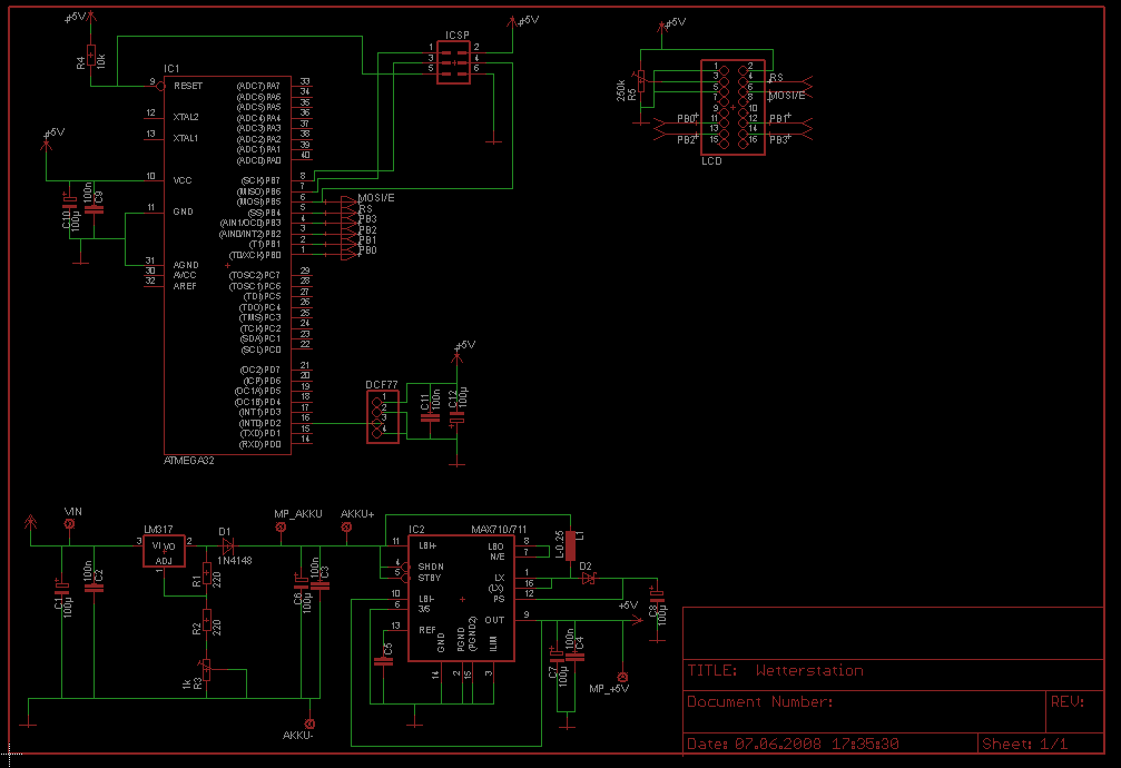

Moin zusammen,
Ich habe mal einen Schaltplan fuer meine Wetterstation ausgearbeitet.
Ich verwende einen Mega32, ein 4x20 LCD, einen Max710 da ich mit einem
6V Blei Gel Akku alles betreiben will und einen LM317 um den Akku zu
Laden.
später soll doch der DS18B20 (High-Precision 1-Wire Digital Thermometer)
dazukommen bzw eher 2 einen fuer die Innen und einen fuer die Aussen
Temperatur.
Morgen folgt das Board dazu (oder heut Nacht) und dann geht die Platine
Raus zu http://www.platinenbelichter.de/
Was haltet ihr davon fehlt irgendwas ?
Sebastian
von Otto (Gast)
Da tränen mir die Augen - kannst Du es nicht bitte als Positiv
einstellen.....
Gruss Otto

von Sebastian B. (sebastian86)
Ist das Bild Besser ?
/edit
achja die Seite vom Platinenbelichter hab ich hier her. Sind die nicht
gut ?
von Otto (Gast)
schwarz auf weiss und etwas grösser wäre schon gut.....
Gruss Otto
So nun aber.
Bzw. Größer geht nicht :/
von Otto (Gast)
Hallo Sebastian,
ja so ist schön - das Design ist sehr minimalistisch - ohne Quartz wirst
Du damit auch weder Uhrzeit noch RS232 realisieren können.
Auch ist "AVCC" nicht beschaltet, so dass weder A/D-Qandler noch alle
Ports funktionieren.
Entschuldige bitte die dumme Frage, aber das hat doch gar nichts mit
einer Wetterstation gemeinsam....
Gruss Otto
von Michael G. (linuxgeek) Benutzerseite
Sebastian kann es sein dass Du noch nich weisst dass man mit Eagle files
exportieren kann? Dein Format heisst PNG, Deine Aufloesung ist mind
150dpi.
Michael
