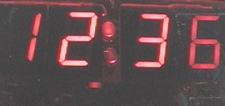

Ob die Helligkeit von 7-Segment Anzeigen bei Multiplex-Ansteuerung
ausreicht kommt, wie schon genannt, auf die verwendeten Anzeigen an.
Ich habe bisher zwei 7-Segment Anzeigen mit je 4 Ziffern gebaut. Die
erste hatte grüne LEDs, die Helligkeit war nicht überwältigendt aber
akzeptabel. Bei der Zweiten habe ich superrote LEDs benutzt (dass es
sich um superrote handelte ist mir erst nach dem Kauf aufgefallen). Die
waren mir trotz Mulitplex Ansteuerung und 15mA der erlaubten 30mA zu
hell! Die roten  7-Segment Anzeigen waren "SC 08-11 rt" von
Reichelt.
In beiden Fällen habe ich die Widerstäne so gewählt, dass auch bei
einem hängen des Controllers der maximale Strom nicht überschritten
wird.
Die Datei zeigt ein Bild der Anzeige. Sowohl die 7-Segment Anzeigen wie
auch die gewöhnliche LED unten werden im Multiplex-Verfahren
angesteuert. Beide haben einen gleich großen Vorwiderstand.
