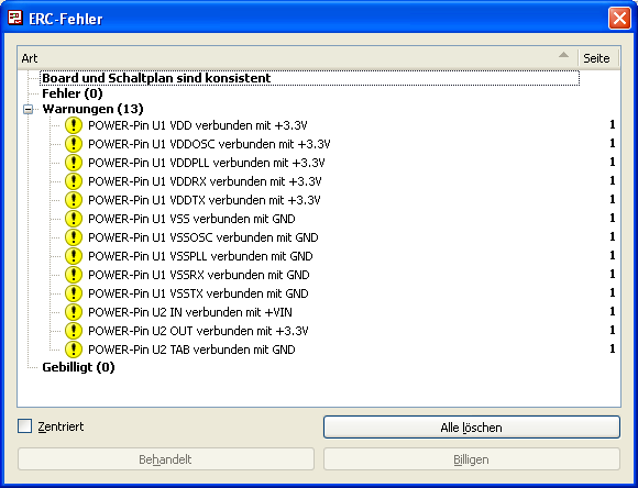

mir ist etwas bei Eagle unklar, und zwar betrifft es die Fehlermeldungen
im Anhang.
Ich meine, ist schon klar: im Symbol sind die entsprechenden Pins als
POWER-Pins definiert, im Schaltplan verbinde ich die dann aber mit einem
Signal (z. B. GND), von dem Eagle anscheinend nicht weis, dass es ein
POWER-Signal ist.
Frage: wie mache ich das Eagle klar?
Alternative wäre, im Symbol statt POWER-Pins nur PAS-Pins zu verwenden,
nur ist das Sinn der Sache?

Es ist nur eine eagle Warnung: "Du, schau, da ist VDD mit +3,3V
verbunden. Ist das richtig so??" Du kannst diese Warnungen akzeptieren
(billigen). Damit erklärst du dich mit dieser Verbindung einverstanden.
Mehr ist das nicht ;-)

Das ist mir schon klar, nur ich mag kein ERC, der Warnungen auspuckt,
die ich ignorieren muss/soll. Hätte ja sein können, dass es eine
sinnvolle Lösung gibt.

Vergiss' POWER-Pins, mach alles mit PAS-Pins.

Doch wenn das Power- Netz genauso wie der Pin heisst....
