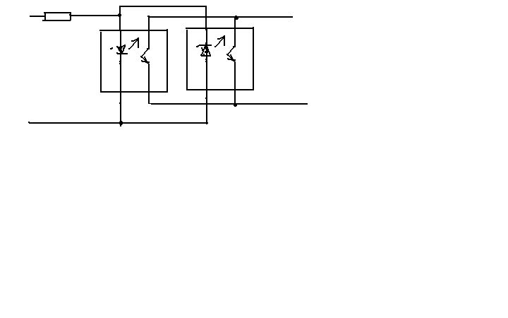

von Knut B. (Firma: TravelRec.) (travelrec) Benutzerseite
>hast du eine Schaltung für bei Nulldurchgänge, oder soll ich die von
>hölscher mit einem brückengleichrichter für beide phasen umbauen ??
Ich habe 2 empfindliche Optokppler ausgangsseitig parallel und
eingangsseitig antiparallel geschaltet. Pro Nulldurchgang ergibt sich so
ein Spike am Ausgang mit etwa 1 ms Breite. Bei der steigenden Flanke
schalte ich die Steuerströme für die Triacs ab und setze alle
Timervariablen zurück, bei der fallenden Flanke beginnt der
Ansteuerzyklus neu. Somit ist man bei jeder Halbwelle voll synchron zum
Netz. Und wie gesagt: ich lasse die Triacs vom Zündzeitpunkt bis zum
Ende der Halbwelle angesteuert.

von juppi (Gast)

von Michael Wilhelm (Gast)
@ Travel Rec.
Besser und billiger: 1 x Vorwiderstand, 1 x Gleichrichterbrücke und dann
nur einen Koppler.
@ Frank B:
Überlege dir mal wie die Phasenverschiebung beim Trafo zwischen Primär-
und Sekundärseite aussieht, gerade bei verschiedenen Lastbedingungen.
MW
>Hast Du die Optokoppler direkt ( mit Vorwiderstand ect.) an die
>Netzspannung angeschlossen?
Ja genau. Da es sich um sehr sensible Koppler mit nur 1mA LED-Strom bei
voller Durchsteuerung der Ausgangstransistoren handelt, konnte der
Vorwiderstand recht hochohmig sein . Ich glaube es waren 2x 100kOhm in
Reihe.
>nur einen Koppler.
Bedingt. Durch die Graetzbrücke werden nocheinmal ein paar Volt für den
Optokoppler "geklaut", das heißt, der detektierte Nullspannungsbereich
wird unnötig breiter. Platz spart man dadurch auch nicht und der 2te OK
hat gerade mal 80 Cent gekostet.
>Wenn Du die Optokoppler direkt ans Netz anschließt, fängst Du Dir auch
>die Störungen von Rundsteuerempfängern ect. ein. Ein Trafo mit Dioden
>zum Syncronisieren bildet einen "natürlichen" Tiefpassfilter. Das ist im
>Betrieb auf jeden Fall besser.
Das ist relativer Unsinn. Da der Optokoppler nur die unmittelbaren
Nulldurchgänge und +- etwa 10V Netzspannung detektiert, stören
Rundsteuersignale eher wenig. Im Falle von verrauschten Nulldurchgängen
wird höchstens der Timer mehrfach zurückgesetzt und neu gestartet, aber
nach 1 ms ist spätestens alles wieder vorbei. Das merkt man an den
angesteuerten Scheinwerfern nicht.

von Christoph (Gast)
Hab jetzt Probiert den vorweiderstand von dem Optotriac zu verkleiner um
einen höhren zündstrohm zu haben hat aber das selbe ergebnis.
@juppi || @Travel Rec.
ganz verstehen du ich das mit den 2 Parallen Optokopplern nicht,
soll ich jeweils einen halbwelle an je einen Optokoppler legen und die
dann einfach wieder zusammenfassen ?? was für eine beschaltung danach ?
hat jemand vielleicht einen schaltplan für mich ??

Michael Wilhelm wrote:
> @ Travel Rec.
> nur einen Koppler.
> @ Frank B:
> MW
Ja, gerne, ich habe schon einen Dimmer genau damit am Start! Es gab
Probleme mit der Störsicherheit, mit OK und Vorwiderstand. Für die
Umschaltung von Tagtarif Nachtarif senden die Netzbetreiber ein
Rundsteuersignal. Das verursacht ein Hochfrequentes Signal beim OK und
der Nulldurchganserkennung.
Der kleine Travo ( ca 1VA) erzeugt keine nennenswerte
Phasenverschiebung!
Wird die Trafospannung mit 2 Dioden gleichgerichtet, bekommt man ein
"Signal sobald die Sekundärspannung über 0,7V Steigt. Das wiederum wird
mit einem Transistor invertiert. Dieser leitet bei ca. 0,7V
Basisspannung. Was nichts anderes bedeutet, als das Dein Nulldurchgang
sogar etwas früher als der Nulldurchgang anliegt. Das fällt beim Dimmer
aber einfach raus. Der Phasenunterschied vom Trafo verbessert insgesamt
das Timing des Nulldurchgangs noch... Diese Schaltung ist übrigens
erprobt und in mehreren 2KW-Dimmern verbaut worden....
Ein 1VA Trafo hat 1VA Leerlaufleistung oder sogar noch mehr, da der Kern
bei null Last in die Sättigung geht. Der Trafo sollte sich entsprechend
erwärmen. In den Optokopplern setze ich ca. 200mW um. Das Timing des
Nulldurchgangs ist perfekt und ist in Software kalibriert. Und das
Rundsteuersignal stört nicht - wie gesagt.
Wo ist denn dann bereits Deine Netzspannung?
BTW: Viele Wege führen nach Rom - das Ergebnis muß passen.
