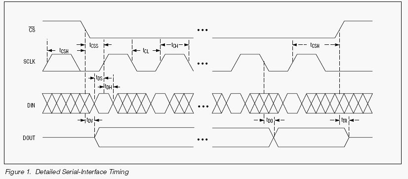

> Ein Prob ist es trotzdem, da an dem SPI ein max3100 hängt,
> der ein high-aktiven MOSI erwartet.
Sieh dir mal die Abbildung 1 im Datenblatt des MAX3100 an. Nur während
der steigenden Flanke von SCLK muß DIN (MOSI) stabil sein. Sonst ist der
Pegel beliebig. Ich würde sagen, du hast kein Problem mit MOSI, sondern
mit der Taktzuordnung (SPI-Mode).
> Hat irgendwer eine idee, wie ich das problem lösen kann?
Den richtigen SPI-Mode verwenden?

Gast #1001718
Danke für die Antwort.
Hab inzwischen selbst herausgefunden, dass low-aktiv quatsch ist. Das
war ein Trugschluß meinerseits.
MOSI ist tatsächlich nicht das Prob. CPHA, CPOL hatte ich auf 0. Das
Prob war mein PCB-Layout. Der max3100 hat einen (diesmal wirklich)
low-aktiven Pin für Hardware-Shutdown. Der war mit nichts verbunden -.-
Außerdem hatte ich versehentlich das SPI des ATmega auf LSB first
eingestellt, was dann zu den missverständlichen, bzw. unsinnigen
Antworten des max3100 führte, sonst hätte ich auch früher gemerkt, dass
der IC im StandBy ist.
Jetzt läuft es!
