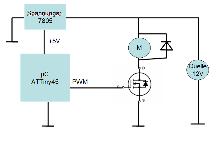

Ich habe folgendes Problem: Ich steure mit einem ATtiny45 als PWM Quelle
über einen BUZ11 einen Getriebemotor an. Das klappt auch alles scheinbar
ganz gut. Wenn ich jedoch den Motor während dem Betrieb kurz abklemme,
resettet (bzw. der Timer fängt an neu zu zählen) der µC. Auch während
dem Betrieb steigt der µC ab und zu aus unerklärlichem Grund aus. Wenn
ich eine kleine Lampe anschließe geht alles gut. Es scheint also mit der
großen induktiven Last zusammenzuhängen. Ich habe daher eine
entsprechende Freilaufdiode parallel zum Motor angeschlossen – leider
ohne rechten Erfolg. Könnte es sein, dass es sich um eine
elektromagnetische Störung handelt, oder aber der Motor irgendeinen
Dreck in die Versorgung speist?. Können Störungen auch über das Gate zum
µC gelangen, oder ist die Störung über die Versorgung wahrscheinlicher?
Der Spannungsregler wird zusätzlich noch mit einem Kondensator
gepuffert. Die 12V Quelle ist sehr leistungsstark und bricht nicht
zusammen.

Jonny Obivan wrote:
> am µc habe ich nur 1n drann. Ich werde mal den 1N vergrößern und
> parallel zum Motor einen 470µF Elko klemmen.
1nF meinst Du sicherlich, oder? OK, den hättest Du auch ganz weglassen
können, hätte keinen nennenswerten Unterschied gemacht... 100 nF an die
Versorgung vom µC (Keramik Vielschicht), an Motor und FET auch nen
Keramik (bissl größer, z.B. 470 nF) und einen Elko parallel (da Du nicht
schreibst, wie viel Strom der Motor zieht, kann man nichts Genaues
sagen, aber 100 µF sollten es da ruhig sein).

So habe noch mal ausprobiert:
Nachdem ich nun einen 470µF Kondensator parallel zum Motor habe gibt es
keine Probleme mehr. Den 1nF am µC habe ich auf 100nF erhöht.
Also danke nochmal für die Hilfe :)))
