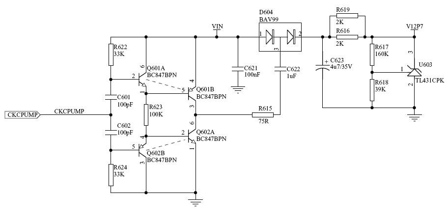

Fehler im Schaltplan
Gast #891173
Naja, die Verstärkerschaltung ist schon etwas seltsam daufgebaut, die
Emitterschaltung ist dämlich an die Kollektorschaltung angebunden ...
der Basisstrom wird ja immer durch den 100k Widerstand fließen. Heißt
also maximal 100uA Basisstrom, da werden bei 75 Ohm Ausgangslast je nach
Ladungszustand von C622 die Transistoren Q601B und Q602A nicht richtig
durchgeschaltet.

Gast #892649
Peter X. wrote:
> habe den Schaltplan mal eben mit PAINT umgezeichnet, so wie er ich
> denke, das er richtig sein müsste. Stimmt ihr mir zu?
Zustimmung hin oder her... Habe soeben auf dem STK500 nachgemessen, und
muss dich leider enttäuschen: Der originale Schaltplan(-auszug) stimmt
mit dem gefertigten Produkt (STK500) überein.
Gruß,
Magnetus
