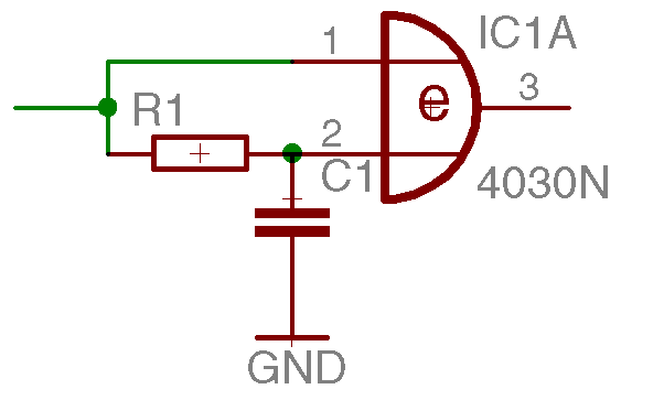

von Peter X. (vielfrass)
Quarze mit 256 * 44100Hz findest du in alten CD-Spielern.
Eine Frequenz kannst du mit einem XOR-Gatter verdoppeln. Das zu
verdoppelnde Signal kommt einmal direkt und einmal verzögert an die
Eingänge des XOR-Gatters.

danke PeterX, Du hast Gedanken gelesen. Wie ich das XOR-Gatter am
Eingang beschalten soll, ist mir aber nicht klar..

@PeterX - Wie man das XOR beschaltet würde mich trotzdem interessieren..

von Ekschperde (Gast)
Mit einem XOR-Gatter tut man das so.
von shifter (Gast)
subor! immor gut wemmor ähn Ekschperdn gännen dud! :-)
Nur würde ich für 22 MHz keinen CMOS CD4030 nehmen, sondern mindestens
74HC86 besser AC86. Der 4030 oder 4070 kann nicht viel mehr als 1 MHz.
Diese Verdoppler lassen sich auch kaskadieren, man muß nur genau auf 50%
Tastverhältnis abgleichen. Mit einem 74AC86 kann man so *16
vervielfachen

Es ging ums Prinzip :-)
Ansonsten ist mir die Existenz anderer Logikserien durchaus bewusst.
