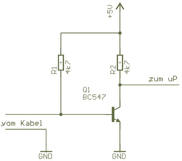

ich habe hier zum einen den Pin an meinem MC, der bei HI Pegel anfäng
eine Variable im Programm hochzuzählen. Und zum zweiten ein Kabel von
"aussen", was das hochzählen veranlassen soll.
Leider ist das Kabel Massegeschaltet.(Lässt sich auch nicht ändern)
Kann mir mal jemand Ideen für eine Schaltung geben, die immer wenn
Masse auf dem Kabel ist, 5 V an dem MC schaltet?!??!!
Wäre super.
Liebe Grüsse
Division
Ja, müsste gehen.
so:
          5V
         | |R1
          |----out
    __   /
in-|__|-|
    R2   \
          GND
R1 ist Pullup (10k) R2 der Basis vorwiderstand (aus
Transistordatenblatt )
Hoffe die Ascii Schaltung ist lesbar..
@sven:
mit der ascii-Schaltung warst du zwar etwas schneller, ich würde aber
auch an der Basis einen Pull-Up anbringen, da die Basis sonst in der
Luft hängt und über das Kabel Störungen einfangen könnte. Der
Serienwiderstand in der Kabelleitung ist in Verbindung mit den internen
Schutzdioden eine sinnvolle Ergänzung meiner Schaltung.
