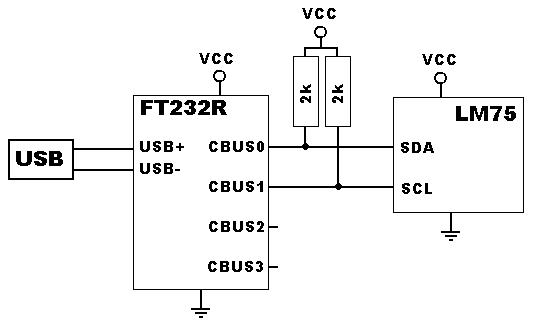

Hallo zusammen!
Ich habe einen I2C-Master mit einem FTDI FT232R im CBUS Bit-Bang-Modus
gemacht.
Als Anhang habe ich ein kleines Programm angefügt, das einen LM75
ausliest.
Die Schaltung ist minimal, es muss nur an den FT232R die Beschaltung für
die USB Schnittstelle angeschlossen werden. Die CBUS-Pins 0 und 1 dienen
als SCL und SDA (SDA=CBUS0; SCL=CBUS1). Beide Pins müssen jeweils mit
ca. 2 kOhm nach VCC gezogen werden. Schaltbild reiche ich bei
Gelegenheit noch nach.
Die I2C-Software ist sehr rudimentär. Die I2C-Zyklen müssen aus Start-
und Stopbedingungen und den zu übertragenen Bytes zusammengesetzt
werden. Aber es funktioniert. Allerdings ist der Bus erwartungsgemäß
sehr langsam. Ich komme auf ca. 100 Hz. Das Auslesen eines
Temperaturwertes vom LM75 dauert damit ca. 300 ms. Das wird auch vom
Programmbeispiel gemessen. Diese Zeit ist auch relativ konstant, wie man
durch die 5 Wiederholungen im Programm sehen kann.

oh ja, danke. Die Pins müssen natürlich noch in den IO-Mode gesetzt
werden.
Das Problem mit der Geschwindigkeit kommt vom USB. USB hat nämlich eine
"Turnaround"-Zeit von 1 ms und es kann maximal in jedem durchgang ein
Befehl übertragen werden. Ich brauche pro I2C-Takt 3 Befehle (Datenbit
setzen, clock high, clock low).
Somit kommt man hiermit maximal auf einen Takt von 333 Hz. Das ganze
kann dann durch das Betriebsystem und den Treiber usw. noch beliebig
ausgebremst werden. und deshalb ist es so langsam.

OP #1011719
Hallo!
Ich habe jetzt noch ein kleines Blockschaltbild nachgereicht. Daraus
dürfte eigentlich klar werden, was wo wie angeschlossen werden muss.
Der FT232R benötigt natürlich noch die weitere zusätzliche Beschaltung,
die zu seiner Funktion notwendig ist. Diese kann aus seinem Datenblatt
entnommen werden.
Bernhard
