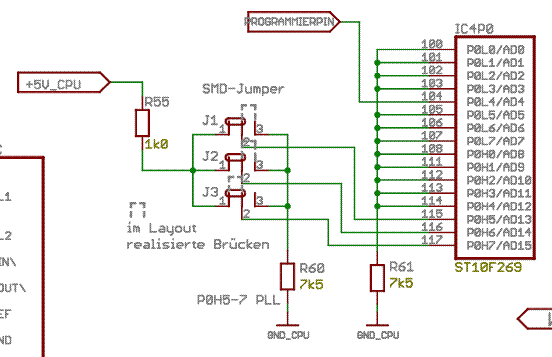

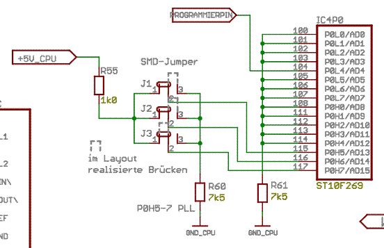

Problem beim Pulldown???
Das Layout sieht ähnlich aus wie der Schaltplan... Leiterbahn direkt von
Pin zu Pin geschliffen und dann auf einen gemeinsamen Pulldown auf
Masse...
mit der Variante 7,5k läuft der Controller, wird der Widerstand kleiner
als 3,6k läuft der Controller nicht...
wahrscheinlich ist der gemeinsame PullDown nicht die beste Lösung und
direkt über die Pin´s zu fahren in Zukunft wohl auch zu unterlassen...
Anregungen... FanOut---FanIn ???
Danke!

Hallo Horst,
Hast Du das datenblatt gelesen?
Du kannst nicht einen gemeinsamen widerstand nehmen, du must einen pro
portpin nehmen, sonst hast du einen kurzschluss.
Du brauchst einen widerstand nur als pull-down, kein pull-up.
Also maximal 16 widerstände, wobei einige pins nicht nutzlich sind.
Grüße Mark,

Gast #893374
Hallo Ralf, Horst,
Ich habe schon einige projekte mit denn ST10F168/ST10F268, etc gemacht.
Vergiss die pull-ups, die sind im controller drin, nur wenn notwendig
für settings einen pull-down an der pin.
Aber jeder pin ein eigene pull-down widerstand.
Clock Options, 3 widestände an P0H.7--P0H.5
Segm.Address Lines, 2 widerstände an P0H.4 und P0H.3
Chip select, 2 widerstände an P0H.2 und P0H.1
wr config, 1 widerstand an P0H.0
Bus Type, 2 widerstände an P0L.7 und P0L.6
Wenn Du denn ST10 aber Single Chip Mode benutzt kannst Du auch alle
weglassen (nur die für denn clock option wurde ich machen) und direct
nachdem reset die entsprechende register setzten, die mussen nur vor der
EINIT instruction gesetzt werden.
Wird bei Keil im start167.a66 file gemacht.

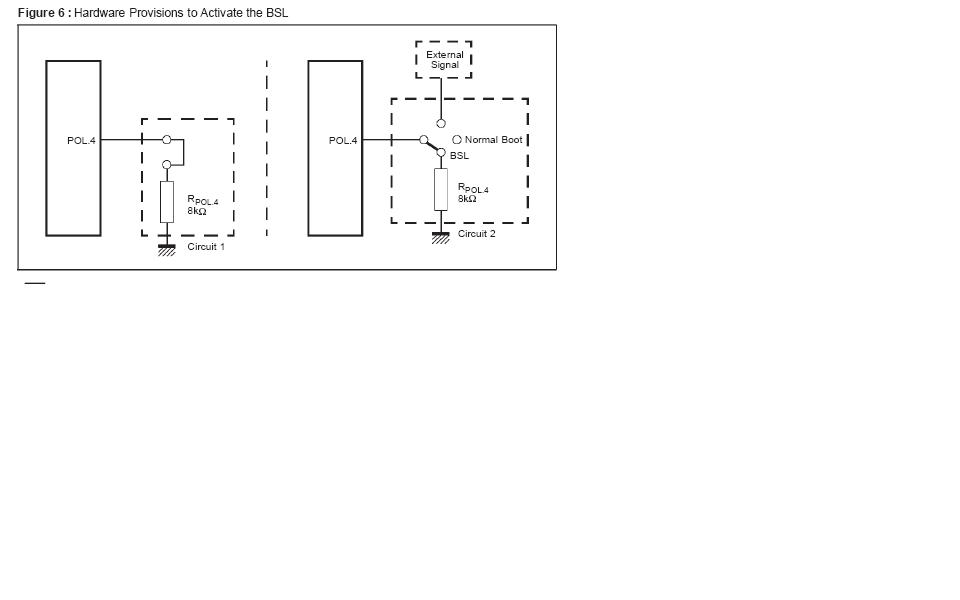

zb. um denn Bootloader nach reset zu aktivieren soll D0/P0L.4 über einen
maximal 8k2 widerstand auf masse gelegt werden. Siehe Bild.
