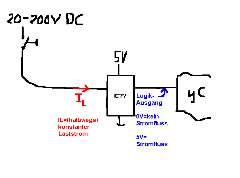

im  Anhang ein kleines Bild, das mein Problem verdeutlicht. Ich hab
einen Schalter gegen eine stark schwankende Gleichspannung (z.B. ein
High-Side Switch) und würde gerne an einer weit entfernten Stelle
erfassen ob der Schalter geschlossen oder offen ist.
Dazu ist es aus Anwendungsgründen erforderlich, den Stromfluss zu
erfassen, der gleichzeitig relativ konstant sein sollte. I_L sollte z.B.
rund 10mA betragen egal wie groß die Versorgungspannung ist. Den
Schaltzustand will ich mit einem µC auswerten.
Bisher sind mir folgende Lösungen eingefallen:
-Optokoppler (geht nicht weil kein konstanter Strom, eventuell ergänzt
um eine Stromsenke wird zu groß)
- Stromsenke mit NPN-Transistor und anschließend ein Komparator mit OPV
um den Spannungsabfall am Widerstand mit -im Lastfall- konstantem
Stromdurchfluss auszuwerten.
Alles irgendwie nicht so ganz perfekt... deshalb meine Frage: gibt es
sowas nicht irgendwie vollständig integriert???  Oder alternative
Schaltungsideen???
