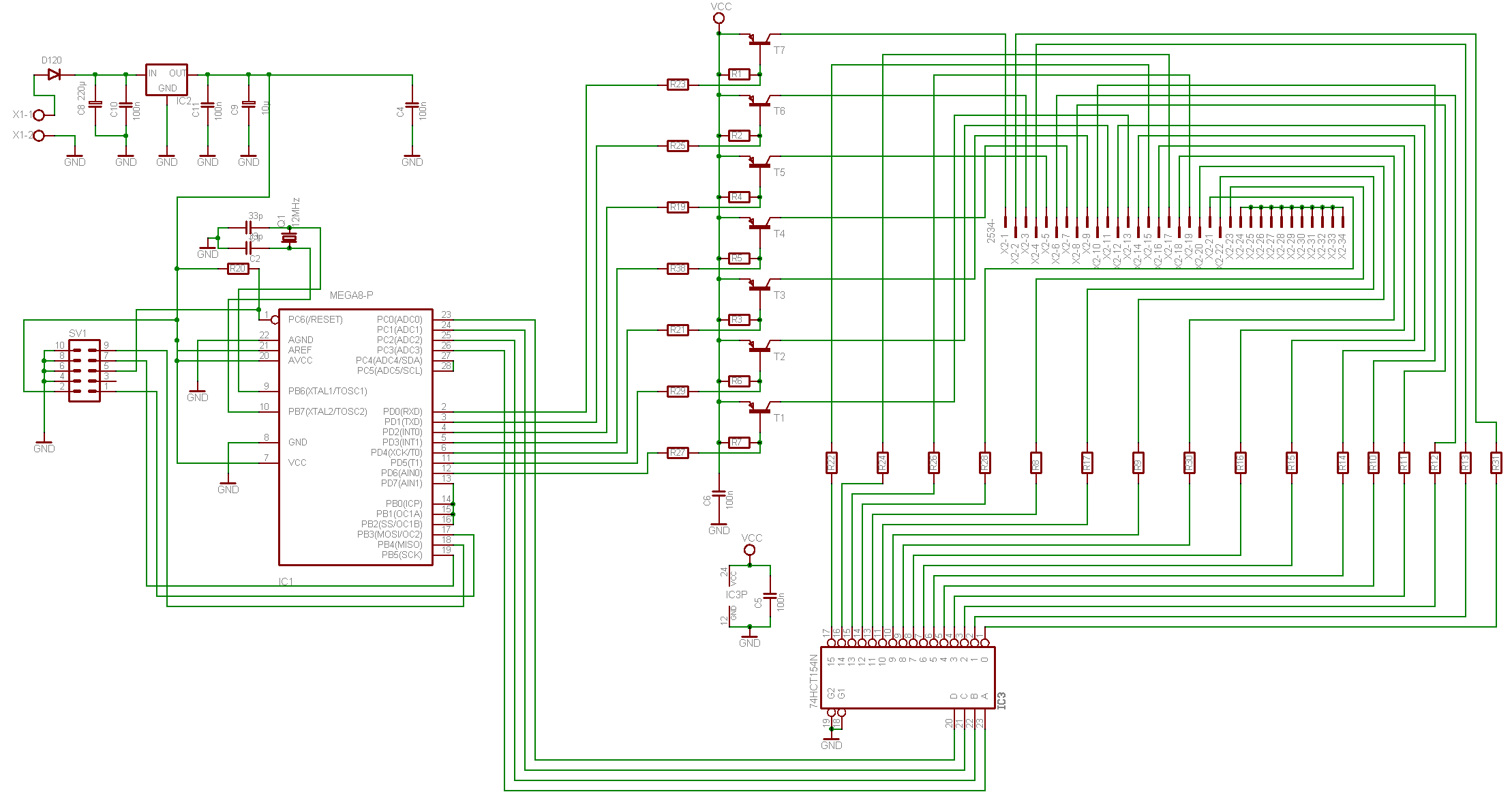

Einen schönen guten Tag erstmal an alle,
Ich habe mir in meiner Freizeit eine LED Matrix mit 16x7 LED aufgebaut
mit einem AVR Mega8-P und als Schieberegister einen 74HCT154N. Die
Verbindungen zu den LED's gehen über ein Kabel zu einer anderen Platine.
Das  Projekt ist fertig aufgeaut, nur mein Problem ist jetzt die
Programmierung.
Ich habe schon zahlreiche Seiten durchgestöbert, nur richtige
Informationen oder ein Beispielprogramm leider nicht.
Und desshalb meine Frage: Könnte sich bitte jemand diese Schaltung
ansehen und mir vielleicht ein kleines Beispielprog. schreiben fürs
BASCOM-AVR Studio mit ein paar Komentaren das ich dies selbstständig
weiterführen kann.
Oder vielleicht nen Link das ich mich dannach auskenne.
Bitte Danke schon mal im Vorraus.

sorry, Bascom AVR, und ich versuchs mal in C. Ich habe jetzt gerade
dieSchaltung an Spannung gelegt, die Spannung für den Mega8 beim Sockel
stimmt 5,25V, nur das einzige Problem, wenn ich die LED's anschließe
leuchten schon ein paar, ich glaub fast das das Kabel damit zu tun hat,
den wenn ich am Kabel ziehe oder sonstige Bewegungen mache verändern
sich die LED's die leuchten.
Und ich habe jezt leider nicht die Möglichkeit den 74HCT154N durch was
andres auszutauschen.
Ich hoffe Ihr könnt mir weiterhelfen
mfg Planteu
Das kann auch über die Ansteuerung (Software) gelöst werden.
Dabei musst du Spalten anstelle von Zeilen multiplexen.
PS: Nimm 5V nicht 5,25V
Das ist nicht gut...
Denn damit wirst Du sehr unterschiedliche Pixel-Helligkeiten erreichen.
Das Problem ist Folgendes:
Du hast 7 Zeilentreiber mit Transistoren, die Du gleichzeitig in
verschiedenen Kombinationen schalten kannst. In den Zeilenleitungen
sind keine Strombegrenzungswiderstände.
Du hast 16 Spaltenleitungen ohne Treibertransistoren, aber mit
Strombegrenzungswiderständen, von denen aufgrund des 4-zu-16-Decoders
immer nur eine Spalte aktiv sein kann.
Erstens kann der Spaltendecoder den Strom für bis zu 7 LEDs nicht
aufbringen, zweitens bewirkt der Strombegrenzungswiderstand eine
unterschiedliche Helligkeit, je nachdem, wieviele LEDs per Zeilentreiber
eingeschaltet sind. Bei unterschiedlichen LEDs (Streuung der
Flussspannungswerte) kann es sogar passieren, dass man einzelne LEDs
nicht sieht.
Aufgrund der untauglichen Hardware ist es sinnfrei, Programmvorschläge
zu machen.
Umbauvorschlag:
Setze in die 7 Zeilenleitungen nur Strombegrenzungswiderstände
(Transistoren rausnehmen) und statte die Spaltenleitungen mit 16
Treibertransistoren (z.B. 2 Stück ULN2803) aus. Im Programm machst Du
dann Multiplexing. Du rufst also in regelmäßigen Zeitabständen (am
besten per Timer synchronisiert, ist besser als WAIT xyz) eine Routine
auf, die eine 0 in den Zeilenport schreibt, dann den Spaltenzähler
erhöht, dann das (zur Spalte gehörende) neue Bitmuster an den Zeilenport
ausgibt und dann zur Tagesordnung zurückkehrt, um andere triviale
Aufgaben zu erledigen, wie z.B. das Bereitstellen der Anzeige-Bitmuster
aus einem ASCII-Text und einem Zeichensatz (auch als Laufschrift
machbar).
OP
ja das mit die 5,25V und den schon leuchtenden LED'S ist schon geklärt.
Mein Projektpartner hat die Transistoren falschrum reingelötet, jezt hab
ich nur noch das Problem mit der Programierung.
Kann mir bitte jemand ein winziges Beispielprog. geben oder schreiben,
nur zum testen, geradesoviel das ein paar LED's leuchten mehr nicht, auf
den Rest komm ich dann wahrscheinlich von selbst, ich brauch ja nur
einen Anfangspunkt.
mfg
Falsch...
Deine Schaltung ist zwar geeignet, einzelne LEDs leuchten zu lassen,
aber ein ordentliches Multiplexing der Spalten oder Zeilen ist damit
nicht möglich. Siehe meinen obigen Beitrag.
Christian Planteu wrote:
> naja, danke auf jeden fall für die schnelle Hilfe, vielleicht bekomm
> ichs ja noch hin, und auch wenn nur einzelne LED's leuchten, ich wills
> nur mal zum Programmieren schaffen.
Auch wenn es nicht wirklich Sinn macht, schalte Zeilenport und die
verwendeten Bits des Spaltenports auf Ausgang (Einsen in die
DDR-Register), lege die Nummer der Spalte, die ausgewählt werden soll,
an den Spaltenport (PORT-Register) und das Bitmuster, welche LEDs der
Spalte leuchten sollen, an den Zeilenport (PORT-Register).

Achja, schalte nicht zuviele LEDs einer Spalte auf einmal ein...
Und beginne das nächste Projekt mit einer besseren Planung... ;-)
