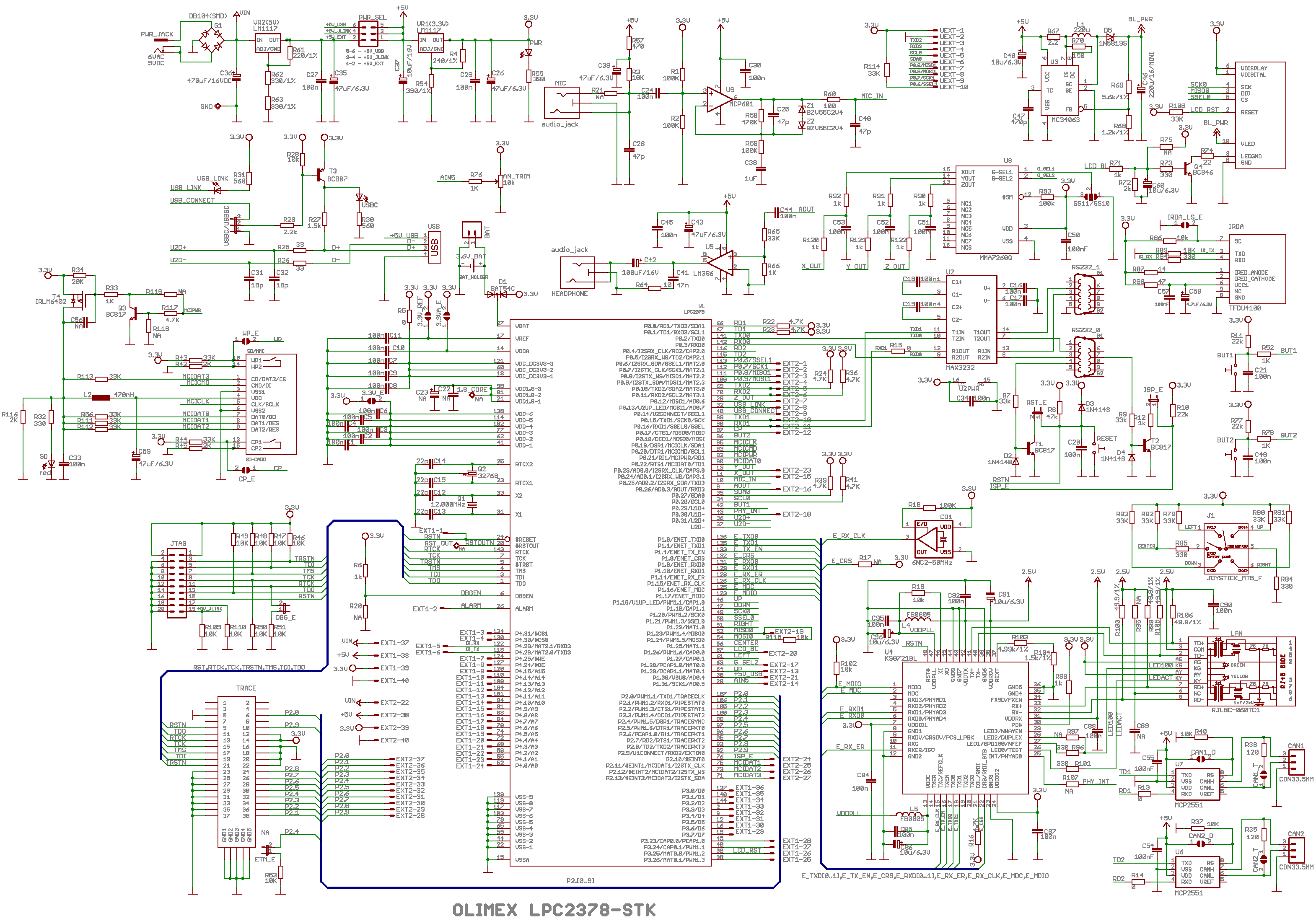

Ich habe hier ein Board von Olimex mit einem 2378 von NXP. Laut NXP
Datenblatt vertragen die IO Pins ja 5V. Ich muss nun den UART2
benutzen(da die beiden anderen schon belegt), dieser hat keinen
Anschluss auf dem Board ist aber auf diese Pinleiste ausgeführt. Soweit
so gut, ich dachte ich schließe an diese Pins nun nen TTL-RS232 Wandler
und schließe das ganze an den PC an und fertig. Aber auf dem
Board-Layout-Bild steht bei diesen Pins 3.3V. Heißt das ich kann da gar
nicht so einen Wandler anschließen weil der TTL Pegel ja 5V ist?
Verstehe die Bezeichnung nicht, der Pin verträgt doch 5V. Hoffe jemand
kann mir helfen. Im anhang das Layout-Bild, falls es hilft. (P0.10/0.11,
Pin 69/70, EXT2-5 / 2-6)
Vielen Dank für eure Hilfe.
Robert

von Kai F. (k-ozz)
Die beiden Pins haben auf dem Board wohl jeweils einen 4,7k
Pullup-Widerstand, so wie es auf dem Bild eingezeichnet ist.
Du hast nun zwei Möglichkeiten:
1.) Du entfernst die beiden Pullups (R24 + R36) und schon kannst du
EXT2-5 und EXT2-6 einen MAX232 anschließen (5V-Typ).
2.) Du nimmst einfach einen 3,3V-Typ (z.B. MAX3232) und betreibst diesen
auch mit 3,3V. In diesem Fall können die Pullups drauf bleiben.
