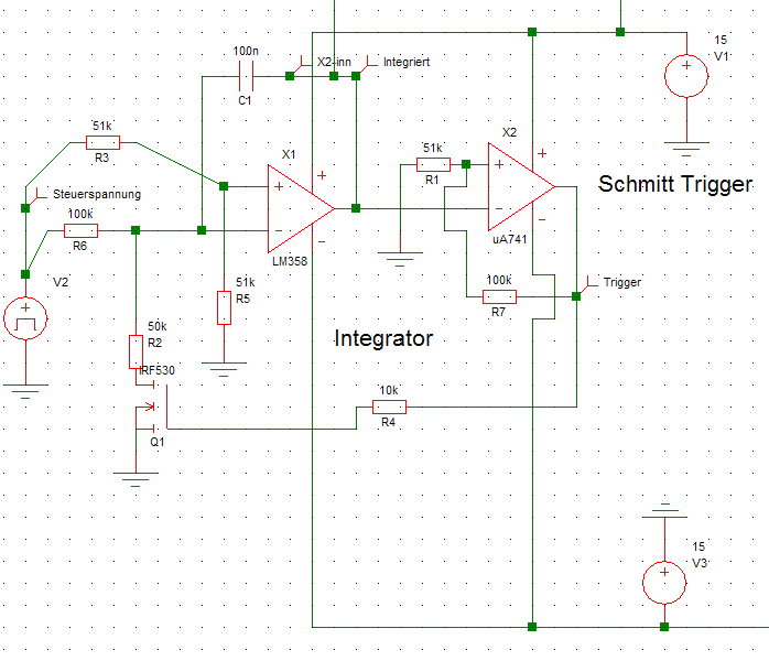

Integrator, sägezahn erzeugen, C kurzschliessen
Also z.B. ein FET über den Kondensator, so dass der Ausgang des OPs an
den invertierenden Eingang kurzgeschlossen wird? Das ist aber hier
problematisch, weil die Eingangsspannung des OPs von der Steuerspannung
abhängt.
Keine Ahnung, was man da machen kann! Gibt's da einen Trick?

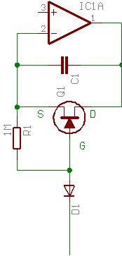

Wenn du einen echten Analogschalter nimmst z.B. 4066 oder DG212 ist das
kein Problem.  Da wird durch interne Schaltungen dafuer gesorgt das die
FETs einwandfrei schalten.
Oder du versuchst die Schaltung im Anhang. Das Steuer Signal muss
allerdings negativer als die Spannung am (-)Eingang sein.
Gruss Helmi
wenns nicht unbedingt 100%ig analog sein muss:
einen popeligen 4bit-Zähler nehmen wie den 74193 oder sowas, nen
ordentlichen Takt ran. Dann am Ausgang 4 Widerstände dranpappen,
natürlich mit abgestuften werten - beim LSB z.B. 80k, dann 40, 20 und
10k.
gibt nen schönen sägezahn.
ich mach das oft so, da ich mich mit analogtechnik zwar nicht schlecht
auskenne, aber bis ich da immer alles berechnet hab....
> 10k.
Ja, so wurden bis in die 80er-Jahre die Obertonreichen Sägezähne in
elektronischen Orgeln gebildet.
Wenn man aber eine Rampe als Spannungsreferenzquelle braucht, so ist die
analoge Ausführung mit der Konstantstrom-Aufladung eines C genau
richtig.
