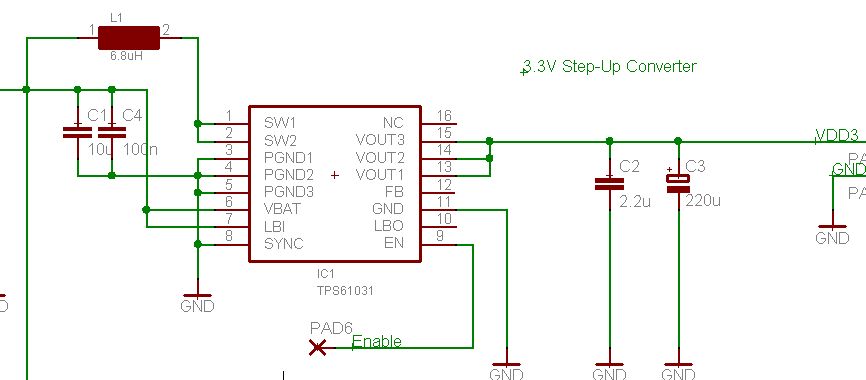

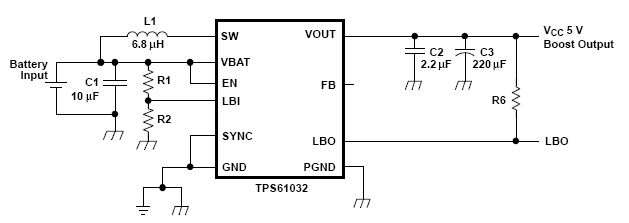

Wo soll ich an der Spule messen ? Schalteingang nach Masse ?
Habe die Schaltung als Bild beigefuegt.
Habe Schaltung und Layout nochmal quergeprueft mit den Vorgaben von TI.
Passt leider alles. Scheint somit ein Bauteilethema zu sein.
Ich kann auch alle Teile austauschen, allerdings den IC nur ungern (fine
pitch TSSOP).
Gast #894371
wie schauts mit deiner diode aus? was hast du da für eine eingebaut? der
rest vom schaltplan wäre eigentlich viel interessanter als das, was du
gepostet hast ^^

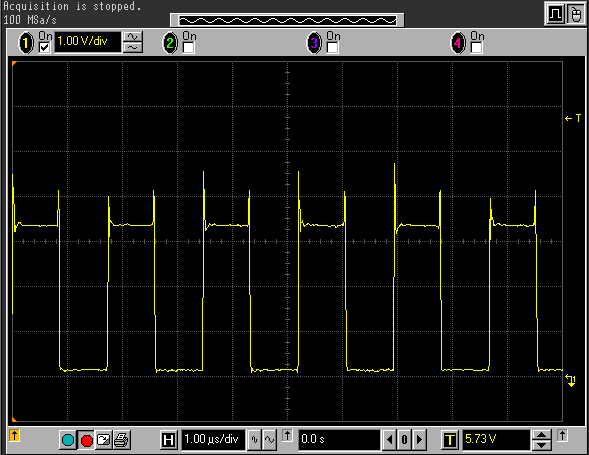

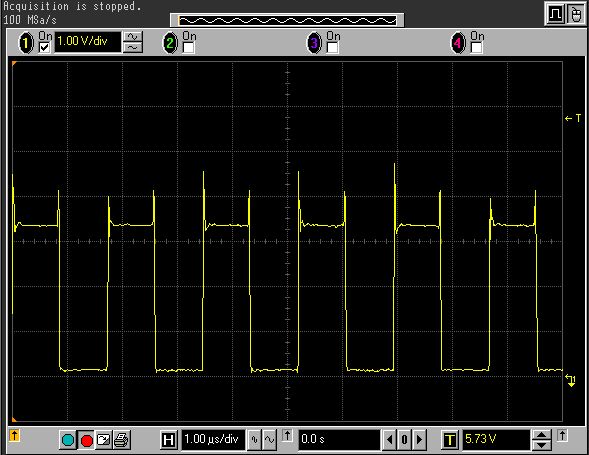

Anbei die Oszimessung an der Spule. Die Frequenz scheint zu passen, soll
laut Datenblatt zw. 500 und 700kHz sein.
Die Versorgungsspannung war 2V, als Last habe ich einen 6 Ohm Widerstand
angeloetet. Ausgangsspannung 3.3V. Die Stromaufnahme war 1.2 Ampere.
Der Rest der Schaltung ist nicht bestueckt !
Es gibt keine Diode, die wird hoffentlich im IC drinnen sein ?!
Es wird auch nichts signifikant warm. Kann natuerlich daran liegen dass
die Platine mehr oder weniger Flaechig mit Kupfer ueberzogen ist.

Gast #894407
hallo hugo,
eine diode brauchst du nicht. Dazu das zitat aus dem datenblatt:
>The device integrates an N-channel and a P-channel MOSFET transistor to >realize
a synchronous rectifier.
>Because the commonly used discrete Schottky rectifier is replaced with a low
>RDS(ON) PMOS switch, the
>power conversion efficiency reaches 96%.
Den FB-Pin brauchst du anscheinend nicht bei Versionen mit fixed
Voltage. Es wäre interessant zu wissen, ob du so einen hast :) Wenn
nicht, sollte da ein Spannungsteiler mit 1µA Querstrom und 500mV
Stellgröße hin.

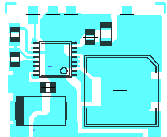

Poste doch mal deinen Schaltplan und dein layout. Im Layout können
einige Fehler stecken.

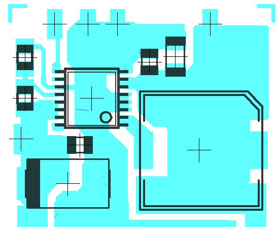

Gast #894418
Schaltplan siehe weiter oben. Der FB Pin ist nicht belegt. Layout anbei,
leider ohne Bauteilbezeichnung. Sind aber nur 6 Komponenten (2x
Eingangs-C, 2x Ausgangs-C, 1x Spule, 1x IC). Die Widerstaende sind die
nicht bestueckten FB's.
Gast #894441
Ah sorry, den Schaltplan hast du ja schon gepostet.
Das sieht wesentlich besser aus, als alles was ich produziert hätte.
Ich habe einmal gelesen, dass man unter Spulen, Trafos etc. keine
Massefläche macht wegen der dort induzierten Wirbelströme. Das ist jetzt
schwer zu korrigieren. Wie ist denn der Handauflegen-test ausgegangen?
Was wird warm?
Vielleicht ist auch die Wandlerfrequenz zu hoch für deine Spule?

Gast #894516
Immerhin hast du jetzt schon einen Wirkungsgrad von
  ((3,3V)² / 6Ohm) / (2V * 1,2A) = 0,76
Das sieht doch schon deutlich besser aus als die
  (3,3V * 0,5A) / (2V * 1,3A) = 0,63
in deinem ersten Beitrag. Hast du irgendetwas geändert? Oder nur
genauer gemessen?
In deinem Oszillogramm kann man ungefähr die Spannungsabfälle an den
Schalttransistoren ablesen: Der Spannungsabfall an dem nach Masse
schaltenden N-MOSFET ist etwa 0,13V, derjenige am P-MOSFET kann
schlecht abgelesen werden, da die Ausgangsspannung nicht dargestellt
wird. Wäre die Ausgangsspannung exakt 3,3V, wäre der Spannungsabfall
nur etwas 0,06V. Wahrscheinlich liegt die Ausgangsspannung aber etwas
unter 3,3V, so dass der Spannungsabfall ähnlich wie beim N-MOSFET sein
wird. Das ergäbe dann einen Leistungsverlust von ca. 6%, was ok ist.
Am ohmschen Widerstand der Spule gehen etwa 2% verloren. Die
Eingangsspannungvon 2V hast du hoffentlich direkt auf der Platine
gemessen, sonst müsste auch noch der Widerstand der Zuleitungen
berücksichtigt werden. Die Schaltzeiten der Transistoren scheinen
recht kurz zu sein, deswegen kann man sie schlecht ablesen. Sie
betragen maximal 50ns, was allerdings schon ca. 11% Verlust
entsprechen würde. Wahrscheinlich sind sie aber deutlich kürzer, sonst
wären die im Datenblatt genannten 90% nie erreichbar. Wenn dein Oszi
es hergibt (wahrscheinlich tut es das nicht ;-)), kannst du ja
versuchen, die Schaltzeiten zu messen, indem du die Zeitbasis auf 100
oder 50ns/div stellst.
Wenn die Schaltzeiten vernachlässigt werden, wären also ca. 92%
Wirkungsgrad bis jetzt noch möglich. Nun kommen aber noch
Ummagnetisierungsverluste und Nichtlinearitäten im Spulenkern sowie
Verluste in den Kondensatoren hinzu. Um zu sehen, was in der Spule
vorgeht, wäre Oszi-Messung des Spulenstroms (so wie in Abb. 13 im
Datenblatt) hilfreich. Insbesondere der Spitzenstrom sowie die
Linearität des Stromverlaufs zwischen den Extrema sind interessant.
Der Strom könnte über einen in Reihe zur Spule geschalteten Shunt
gemessen werden, der aber nicht zu groß sein darf, da sonst die
Funktion des Reglers beeinträchtigt wird. Da die Stromschwankungen im
Idealfall bei ca. 0,2A Spitze-Spitze liegen, wäre ein Shunt-Widerstand
von max. 0,5Ohm geschickt, so dass die Eingangsspannungsschwankungen
max. 0,1 V betragen. Der mittlere Eingangsspannungabfall von 1,2A *
0,5Ohm = 0,6V könnte durch Erhöhen der Spannung von 2V auf 2,6V
ausgeglichen werden. Dass diese Messmethode eher eine Schätzung ist,
ist klar, aber zumindest grobe Fehler in der Spule sollten sich damit
aufdecken lassen.
Weiterhin kann aus dem Verlauf der Ausgangsspannung (ebenfalls in Abb.
13 zu sehen) Rückschlüsse auf die Qualität der Ausgangskondensatoren
gezogen werden. Die Eingangskondensatoren sind nicht ganz so wichtig,
weil dort die Umladeströme deutlich geringer sind.
Du kannst ja mal schauen, was du noch alles gemessen bekommst und die
Ergebnisse hier posten.

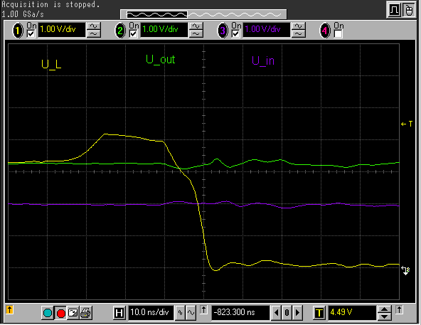

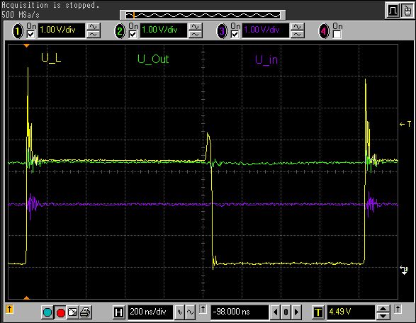

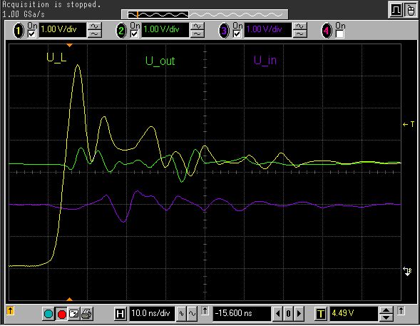

Gast #895235
Die Schaltzeiten scheinen auf jeden Fall unterhalb von 10ns zu liegen.
Damit geht an dieser Stelle auch nicht viel verloren.
