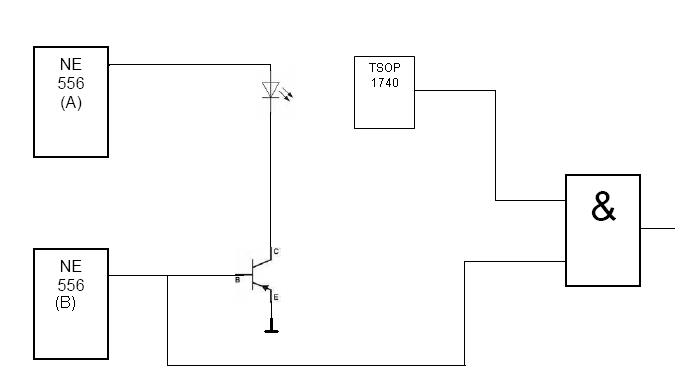

Hallo Gemeinde!
Bräuchte mal eben euren Rat.
Zwecks Geschwindigkeitsmessung brauche ich zwei Lichtschranken, die je
etwa 5m überbrücken. Meine Idee war nun das ganze mit TSOP1740, NE556
und einem guten alten AND-Gatter aufzubauen da es schnell gehen soll und
günstig bleiben soll. uC kommt aus diversen Gründen eher nicht in Frage.
Meint ihr, dass angehängte Schaltung funktionieren könnte? Problem ist
zum Einen die Entfernung Sender / Empfänger und ein recht geringer
Abstand der Lichtschranken untereinander (etwa 1,5m um Geschwindigkeiten
von ca. 30km/h zu messen).
Der "Schaltplan" ist nur zur ungefähren Darstellung gedacht. Dass da
noch ein paar Widerstände und Kondensatoren fehlen ist wohl klar ;-)
Zur Funktion: NE556(A) moduliert mein 40kHz-Signal. Dieses wird aber nur
jede 100us für etwa 200us  gesendet (NE556(B)). Eine Unterbrechung der
Lichtschranke wird nur dann erkannt, wenn Ausgang TSOP auf High wechselt
UND Timer NE556(B) am Ausgang auch gerade HIGH ist.
Bin auf eure Meinung gespannt
LG
Sören
Der Transistors wird die LED nicht einschalten. Statt des PNP besser
einen NPN nehmen.

ooooops.... da ist wohl das falsche Schaltzeichen reingerutscht.
Nur nochmal zur Info: Es geht nur um die Lichtschranken als solche. Die
Berechnung der Geschwindigkeiten aus den Signalen erfolgt dann über
RS232 mit Notebook.
Grundsätzlich geht es, das Problem ist, daß der TSOP1740 eine nicht ganz
konstante Verzögerung aufweist, sodaß eine direkte Verknüpfung hier
nicht möglich ist. Deshalb kommst du nicht umhin, da etwas mehr
Gehirnschmalz zu investieren. Der Gast hat schon recht, das schreit nach
einem Mikrocontroller, der zumindest eine Vorauswertung macht. Nochwas,
wirklich genau ist ein PC als Stoppuhr auch nicht, da Windows/Linux
nicht echtzeitfähig sind. Wenn dann während der Messung ein
Plattenzugriff erfolgt oder die Maus bewegt wird, ist der Meßwert für
die Tonne. Erst recht, wenn der RS232 kein echter RS232 nach alter
XT/AT-Verschaltung mehr ist, sondern eine USB- oder PCI-Geschichte ist,
wie es häufig bei Laptops der Fall ist, dann stimmt nämlich überhaupt
nichts mehr. Mein Rat: Die eigentliche Messung mit einen Mikrocontroller
machen, das läuft in reiner Hardware und den Meßwert dann per RS232 an
den PC schicken.

So... erstmal vielen Dank für die Antworten!
>jede 100us für etwa 200us  gesendet<
damit meinte ich: 200us senden, 100us Pause. Wie genau die Zeiten sein
müssen,  müsste ich dann noch etwas genauer berechnen. Mir gehts gerade
nur ums Prinzip.
Das Windows alles andere als echtzeitfähig ist und Mausbewegungen,
Bildschirmschoner etc. die Messungen arg verfälschen ist bekannt - wird
aber billigend in Kauf genommen.
Größeres Problem wird dann wohl eher die Verzögerung des TSOP sein. Denn
das war mir bisher nicht so wirklich bewusst (hätte man evtl. auch von
alleine drauf kommen können). Da es aber wie schon erwähnt zu enormen
Ungenauigkeiten durch das Notebook kommen kann, sollte das evtl. durch
angepasste Sende/Pause-Zeiten in den Griff zu bekommen sein. Je nach dem
wie groß die Verzögerungen halt tatsächlich sind.
