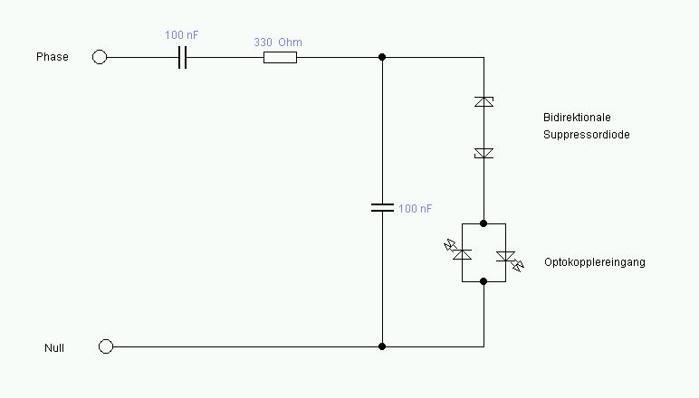

ich nutze bei meiner Rolladensteuerung eine Standardschaltung (bestehend
aus 150nF, 330Ohm Serienwiderstand und Optokoppler mit zwei
antiparallelen LEDs)zur Erkennung von Tastendrücken (230V).
Diese Schaltung funktioniert so weit einwandfrei, allerdings auch bei
deutlich geringeren Wechselspannungen ab ca 20V.
In sehr seltenen Fällen kann es durch Störungen im Stromnetz (z.B. beim
Betrieb einer Stichsäge) dazu kommen, dass ein Tastendruck aufgrund der
dadurch erzeugten Störungen erkannt wird.
Deswegen würde ich diese Schaltung gerne unempfindlicher machen, so daß
nur Spannungen oberhalb von z.B. 100V oder 150V erkannt werden.
Spricht etwas dagegen, in Serie zum Kondensator und dem Widerstand noch
eine bidirektionale Suppressordiode mit z.B. 100V (Schuricht 601008 SM
6T100CA) zu verwenden ?
Dadurch würde bei Wechselspannungen unterhalb der Durchbruchsspannnung
von 100V der Stromkreis unterbrochen => Störungen können sich nicht
auswirken,
Tastendrücke mit 230V würden jedoch erkannt werden.
Oder gibt es noch andere vielleicht bessere Lösungen ?
Thomas

Wäre auch meine Idee gewesen. Denn Stichsägen (und vorallem auch
Schlagbohrmaschinen) werden dir mit Sicherheit Spannungen > 100V auf die
Leitung legen...

Moderator Persönliche Seite #894620
Thomas Wk. wrote:
> Da die Schaltung  bei Wechselspannungen von ca. 20V anspricht, so
> bedeutet dies, dass der Optokoppler schon bei einem Strom von ca. 1mA
> durchschaltet.
Warum dann nicht einfach den Vorschaltkondensator so weit verkleinern,
dass er gleich erst bei > 200 V anspricht?
Vermutlich sollte man auch bei der Auswertung intelligenter vorgehen.
Die Kondensatorvariante bevorzugt natürlich kurze Impulse, allerdings
ergeben diese eben nur ein kurzzeitiges Signal.  Wenn man stattdessen
10 Perioden der 50-Hz-Schwingung auswertet (wenn möglich, auch noch
die Nulldurchgänge), sollte die Sache deutlich störsicherer werden.
#894628
Du hast das wichtigste vergessen, wie groß ist der Pullup am Ausgang des
Optokopplers. 4,7k sollten o.k. sein.
330 Ohm ist schon etwas heftig, das bedeutet ja 1A Impulsstrom durch den
Optokoppler, ich würde zu 4,7k raten.
Ich vermute mal, Du benutzt einen Interrupteingang und das ist sehr
schlecht.
Beim AVR reichen 50ns kurze Störimpulse, um den Interrupt sicher zu
triggern.
Solche kurzen Impulse können bequem durch die Kapazität des Optokopplers
oder der Zuleitungen übertragen werden.
Das wird bloß nichts helfen, die Störungen kommen ja nicht über die LED.
Ja.
Die beste Lösung ist eine Entprellroutine, z.B. mit 4-fach Abtastung.
Allerdings würden 100Hz als ständiges Prellen erkannt werden, also noch
nen Kondensator parallel zum Optokopplerausgang, der die 10ms
überbrückt.
Dann kann die Entprellroutine zuverlässig und vor allem störsicher die
Betätigung erkennen.
Peter

Am Optokopplerausgang befindet sich ein 220Ohm Widerstand mit einem
anschliessenden 10KOhm Pullupwidertand und einem 100nF Kondensator nach
Masse. Eine FET-Schaltung erzeugt aus diesem Signal bei anliegender
Netzspannung einen konstanten high-Pegel.
Die Auswertung erfolgt mit einem Timerinterrupt (16ms) mit derzeit
eingestellter dreifacher Abtastung.
Ich bin mir ziemlich sicher, dass die Störungen über die Optokoppler-LED
einwirken. Dies werde ich sobald ich dazu komme mit einem Oszi
verifizieren.
Eine Störquelle, welche einen Störpegel von größer 20V und einer
Zeitdauer von mehr als 48ms erzeugt, führt demnach dazu, dass diese
Störung als Tastendruck interpretiert wird.
Die Steuerung befindet sich in einem seperaten Sicherungskasten mit
doppelter Stromzuführung. Zu jedem Rolladen ist von dort aus ein
siebenadriges Netzkabel (Null Motor, Phase hoch Motor, Phase runter
Motor, Erde, Taster hoch, Taster runter, Phase Taster) verlegt.
Das bedeutet, dass eine Tasterzuleitung als 5-20m lange Leitung zu sehen
ist, die im nichtgedrückten Zustand lediglich durch die
Netzspannungserkennungsschaltung belastet wird.
Als Abhilfe sehe ich derzeit prinzipiell diese Möglichkeiten:
(danke an Jörg Wunsch und Peter Danegger)
Verkleinerung des Kondensators (z.B. von 150nF auf 47nF)
Niederohmigerer Abschluss der Tasterzuleitung (z.B. durch zusätzlichen
100KOhm Parallelwiderstand)
Erhöhung der Abtastung (z.B. von 3fach auf 4,5,6,...fach)
sowie
die Verwendung der zu Beginn dieses Threads erwähnten bidirektionalen
Suppressordiode laut angehängter Schaltung. Mit Hilfe dieser Schaltung
sollten sich Störungen unterhalb eines definierten Pegels von z.B. 100V
oder 150V (je nach Dimensionierung) gar nicht mehr auswirken.
(sofern ich nicht etwas grundlegendes übersehen habe)
