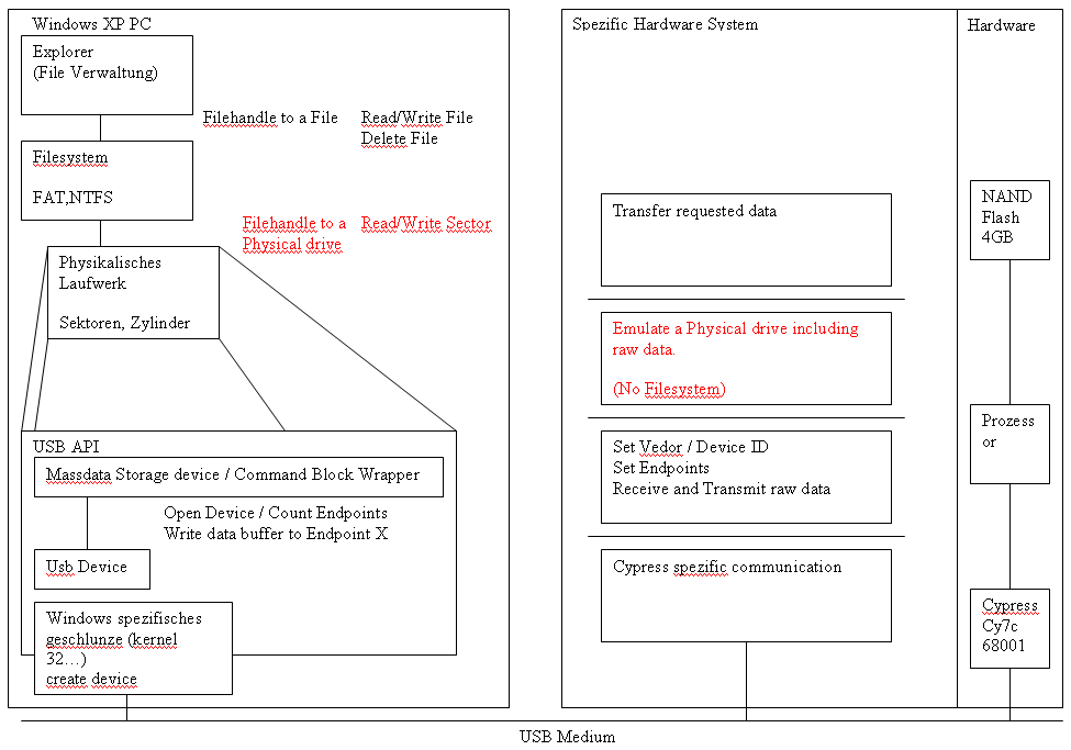

da ich letztendlich ein massdata storage device "bedienen"  will, stellt
sich genau jetzt die frage, ob es nicht einen windows treiber plus api
gibt welche die schnittstellen zu einem massdatastoragedevice bereits
stellt, da windows ja bereits über die möglichkeit zur kommunikation mit
eben speichermedien verfügt. dann müsste auf der gegenseite (auf der
eigentlichen hardware) die bedienung/ausführung und umsetzung der
windows spezifischen befehle zur ansteuerung eines massdata storage
devices erfolgen.

Es gibt doch von Cypress direkt ein Referenz-Design für ein USB zu ATA
Wandler. Original wird da der FX2 (68013...) benutzt. Da dein SX2 ja
keinen integrierten Core hat, muss sich dein an den SX2 angeschlossener
Host-Prozessor um die Umsetzung der Kommandos kümmern. Aber das
Referenzdesign wäre sicher ein guter Startpunkt. Wir benutzen das, um
CF-Karten direkt in´s Windows einzubinden.

Ja genau, das meine ich. Nur dem System "vorgaukeln" bringt nix, die
Firmware auf der USB-Device Seite, also in deinem Prozessor, der am SX2
hängt muss ja alle Kommandos handhaben. Ansonsten hängt das nicht an der
VID/PID, sondern an den Interface Descriptoren und DeviceClass
Einträgen. Dein SX2 ist ja ohne externen Prozessor "dumm", das heißt, er
kann höchstens Daten, die du in die Endpunkte schreibst, ausgeben bzw.
eben umgekehrt. Mass-Storage geht nur mit externer "Intelligenz".

...was ich benötige ist eine beschreibung dieser "daten" - und wie man
den windows treiber dazu bekommt, das cypress device mit in die liste
der bekannten devices aufzunehmen, der treiber heißt wohl usbstor und
bedient alle massdata storages unter windows, die frage ist wie? damit
man eben genau diese kommunikationsanfragen an den cypress korrekt
beantworten kann.
also
1) wie kann ich den treiber erweitern (usbstor) windows treiber für
massdata storages
2) gibt es ein cpp konforme ddk dazu, mit dem man dann auf diese
funktionen zugreifen kann, oder ist das alles quatsch!?
3)wie sieht die kommunikation zum win treiber auf der schicht eines
massdata storage devices aus, um diese richtig beantworten zu können.

Gast #919784
ich habe mal meinen momentanen stand angehängt, jetzt lassen sich
bereits daten übertragen, von der hardware zum Host. das ganze geschieht
auf basis der usb klasse, also direkt über die endpoints.
für die emulierung eines massdata storage devices muss ein sogenannter
command block wrapper erzeugt/bedient werden - hat das schonmal jemand
von euch gemacht, momentan frage ich mich auf welcher pipe diese
kommunikation abläuft (endpoint 0!?) wenn ja, wie kann ich ihn bedienen?
ich hänge hier nochmal die struktur eines usb sticks ein:

mein ziel ist es das das flash in der hardware (siehe anhang) als
physikalisches device von windows erkannt wird, da kein fs auf dem
device vorhanden ist, dies ist auch vorerst nicht nötig.
ich frage mich jetzt, wie windows über den command bock wrapper z.B.
erfährt wie groß das physikalische medium ist, in der spec steht zwar
der aufbau des cbw/csw und auch der kommunikationsablauf, aber nicht,
wie die anfrage codiert werden...
auf der windows seite ist der zugriff auf ein physikalisches device
soweit erstmal vorhanden. das ganze läuft dort ja überall (also an jeder
stelle ob nun auf fs ebene, auf raw ebene, oder sogar auf device ebene
auf der basis von filezugriffen ab)
die bereiche sind in der zeichnung rot markiert.
hat das schonmal jemand von euch gemacht?
des weiteren wäre es mal interessant zu erfahren ob man windows ein
filesystem hinzufügen kann, und wenn ja, wo und wie man dort infos
erhalten kann - ist aber nur rein interessenhalber....
am wichtigesten ist der umgang mit dem command block wrapper und wie die
befehle dort eingebracht werden, zum beispeil anhand einer anfrage des
systems über die größe des angeschlossenen speicher mediums...
