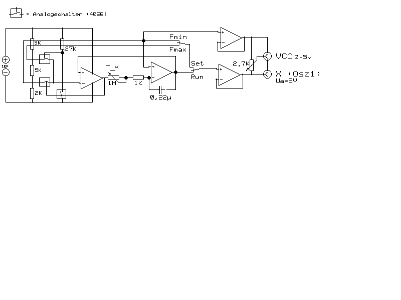

Hat jemand eine Idee wie ich einen Sägezahn so im Frequenzbereich von
1-100Hz mit nem AVR erzeugen kann. Das Signal soll in den X-Eingang von
einem Oszi eingespeist werden und zusammen mit einem gesteuertem
Frequenzsignal einfaches Wobbeln ermöglichen.
Danke

Gast #67608
Hi!
Ein 4-fach OV reicht und du bist alle Sorgen los. Habe gerade selber
sowas auf dem Steckbrett ,geht recht ordentlich. Mit AVR hast du das
Probl.der Stufung, analog geht besser.
Bei Bedarf mache ich mal einen Plan.
MFG Uwe

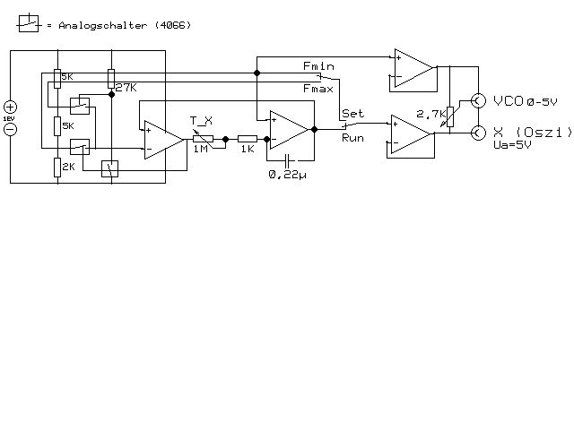

Gast #67611
Hi!
Habe es schnell mal gezeichnet->Anhang
Erzeugt aber Dreieck, weil zum wobbeln besser geeignet.
Den Spannungsregler habe ich allerdings vergessen.
Die 12V müssen jedenfalls stabiel sein.(Schaltschwellen)
Ach ja und als OV LM324 oder 2xLM358 Fet-OV's gehen nicht gut weil
die untere Schaltschwelle nur 2V von GND weg ist.
Der X-Ausgang bringt 5V. Wenn du also am Oszi(X) 0,5V einstellst,
werden in X-Richtung 10 RE erzeugt. Wenn der eine Umschalter auf
"SET"
steht und der andere auf Fmin stellst du an deinem Generator die
minimale gewünschte Frequenz ein. Danach schaltest du auf Fmax und
stellst mit dem "VCO"-Poti die maximale ein.Wenn du jetzt auf RUN
gehst ist ganz links Fmin und ganz rechts Fmax und jede RE entspricht
Delta F / 10.
zB.: DCF-Antenne Soll = 77,5kHz
Fmin = 77kHz
Fmax = 78kHz
Der "Resonanzbuckel" muss dann genau in der Mitte des Bildschirms
sein.(oder die Antenne ist daneben)
Alles klar?
Was ich gerade überlege, mit X-Eingang meinst du doch hoffentlich
X-Eingang in XY-Mode und nicht etwar externes Triggern? - dann kannst
du das alles vergessen.
Nochwas! Du musst erstmal schauen in welchem Bereich dein Generator die
"VCO-Spannung" linear verarbeitet,kann sein du musst dem VCO-Poti
noch einen Vorwiderstand verpassen.
MFG Uwe

Gast #67615
Hi
Ich mußte mal einen Sägezahngenerator bauen. Annähernd gleiches Prinzip
wie oben. Du nimmst einen Doppel-OPV (z.B. LM358). Den einen
verschaltest du zu einem Schmitttrigger und den anderen zu einem
invertierenden Integrator. Dann das Ausganssignal des einen an den
Eingang des Anderen... fertig. Wenn Du nun die Rückkopplung des
Integrators aufsplittest in zwei Wege jeweils über ein Poti mit
reihengeschalteter Diode (einmal Hin einmal Rückrichtung der Diode),
kannst du über die Potis die Steilheit der einzelnen Sägezahnflanken
festlegen. Ist jetzt etwas kompliziert beschrieben. Wenn Du möchtest,
suche ich aber meinen Schaltplan raus und stelle den hier rein.
Gast #67616
Hi Wolf-Ruediger!
Was Marco meint, findest Du hier:
http://www.e-technik1.uni-rostock.de/deutsch/edu/schalt2/dreieck.pdf
http://www.physik3.gwdg.de/~wedekind/Praktika/Elektronikpraktikum/V134/v134/
Die anderen Vorschläge mit 4066 sind zu aufwändig. Google auch nach:
sägezahngenerator+opv
Mit dem AVR zeitbestimmt (Timer-Interrupt) einen Zähler (1Byte)
hochzählen lassen und als PWM (hardware oder software) ausgeben. Über
den Timer machst Du die Frequenz, bei 1Hz muss der Timer auf 1/256sec,
bei 100Hz auf 1/25600sec gesetzt werden. Bei jeden Timer-Überlauf die
PWM hochzählen und ins PWM-Register ausgeben, PWM-Überlauf von 255 auf
0 macht automatisch die fallende Flanke Deines Sägezahn. PWM-Frequenz
möglichst hoch und Ausgang über Tiefpass (R-C) glätten. Rechenaufwändig
ist das nicht, wenn Du den Interrupt und die Hardware-PWM verwendest,
geht das nebenbei, wenn Du es softwaremäßig machst, mußt Du beachten,
dass Dir andere Prozesse die Zeitschleifen nicht stören.
Sven
Gast #67617
Hi!
>Zu deinem Einwurf, könnte man denn mit externem Triggern einen
>ähnlichen Effekt erzielen?
Naja, eigentlich schon. Wenn du die Ablenkzeit deines Oszis an die
Integrationszeit des Generators angleichst geht das schon. Den
Triggerimp. kannst du am 1.OV Ausgang abnehmen. Mit AVR also das selbe,
Triggerimp. und dann mit der eingestellten Zeit deines Oszis
(x 10 RE) die Freq. bis zum gewünschten Maxwert hochlaufen lassen.
>Je nach X-Auflösung müßte ich doch auch den Verlauf z.b. eines
>Filters den ich zwischen DDS Ausgang und Y-Eingang einfüge, sehen?
Ja, aber du hast weiter das Probl. das du rechnen musst um
festzustellen in welchem Freq-bereich du dich befindest.
Übrigens Sägezahn ist durch Überbrücken des T_X-Potis mit einer Diode
ganz leicht herzustellen. Je nach Einbaurichtung steigender oder
fallender Sägezahn.
