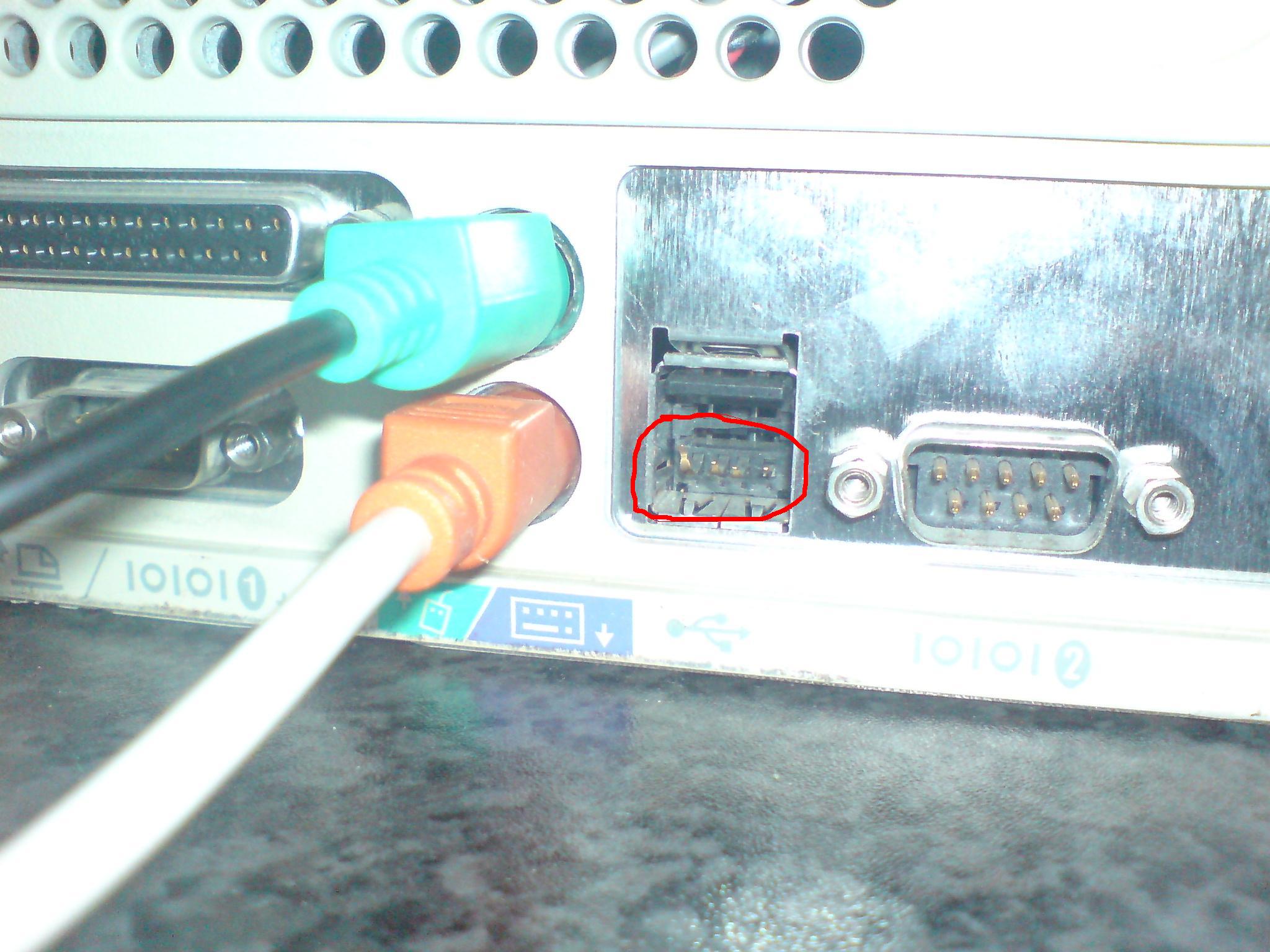

Allerdings benötige ich die USB- Schnittstelle, von denen dieser PC nur
noch eine hat (die andere, ist wie im Bild zu sehen, irgendwie kaputt,
weiß auch nicht wie das passiert ist).
Also hab ich mal zum Testen einen USB- Stick in die andere USB- Buchse
gesteckt, allerdings wird der Stick nicht erkannt. Nicht einmal die
Bereitschaftsled des Sticks leuchtet, weshalb ich darauf schloss, dass
die USB- Schnittstelle nicht die 5Volt an + und - liefert. Nun also mit
dem Messgerät nachgemessen, und siehe da, sie sind wirklich nicht da.

von Knut B. (Firma: TravelRec.) (travelrec) Benutzerseite
Hmm - normalerweise sollten Sicherungen davor sein. Diese sind eventuell
hin, aufgrund der seinerzeit herausgebrochenen Isolierlippe der
USB-Buchse 2. Ich habe den gleichen Rechner zuhause - müßte ich mal
´reinschauen. Bin in etwa einer Stunde dort...

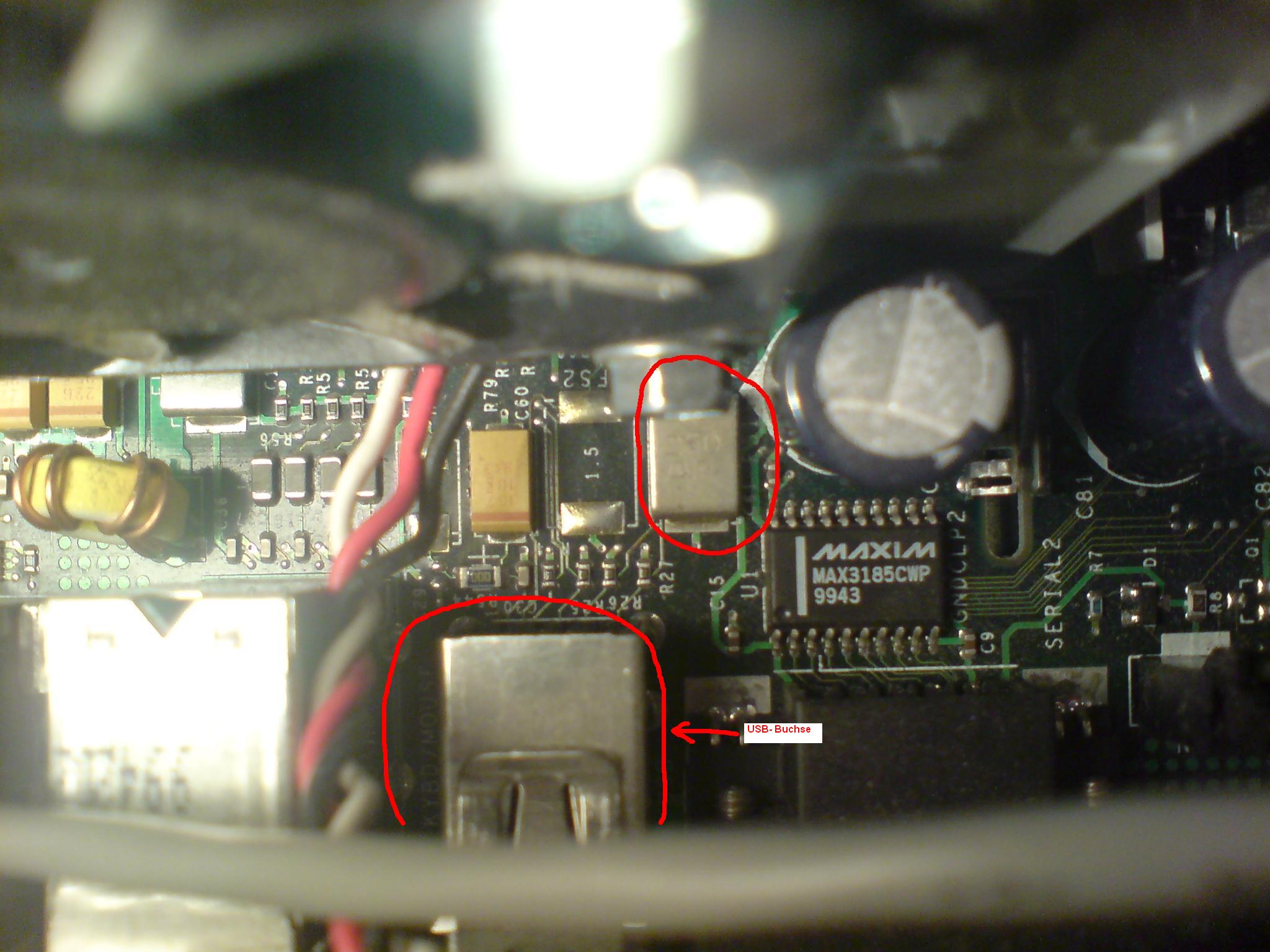

Wegen den Fuses: In der Nähe der USB- Buchse gibt es ein kleines
silbernes Teil, welches am einem Platz eingelötet ist, wo dransteht
"FS1" (siehe Bild).
Darüber ist ein Platz, der mit "FS2" beschriftet ist, aber da ist nichts
eingelötet.
Gruß, Steffen
Ahh ja. Also FS1 ist demzufolge eine rückstellende Sicherung, eine
PolySwitch. Du könntest mal auf diese Sicherung mit der Meßspitze tippen
und gegenüber Masse messen, ob die 5V präsent sind. Wenn nicht oder wenn
weniger Spannung, dann ist etwas anderes defekt. Ich hau´ hier gleich ab
und melde mich von daheim nochmal.
P.S.: Ist das Silberding heiß?

Also ich hab jetzt mal gemessen: Wenn ich Masse meines Messgerätes gegen
das USB- Buchsen Gehäuse (ist ja mit Masse verbunden), und den +- Pol
meines Messgerätes an eine der beiden Enden der Sicherung (funktioniert
an beiden) halte, messe ich 5 Volt.
Heiß werden tut die Fuse nicht.
Gruß, Steffen
Nachtrag: für mich sieht es auf dem ersten Foto so aus, als wenn der
linke Kontakt, welcher 5V ist, auf das Masseblech ragt. Ist aber nur
undeutlich zu sehen
Wie ist denn eigentlich der Zustand der Fuse weiter links neben dem
Ringkern? Aber die ist wahrscheinlich für die PS2-Anschlüsse...
Naja ich meinte, ob der Netzwerkcontroller überhaupt läuft. Ich versuche
herauszufinden, ob die Spannungsdomäne für die 5V irgendwo Schaden
genommen hat (MOSFET kaputt) und ob vielleicht andere Komponenten
betroffen sind. Aber die Sicherung hatte ja Spannung. Hmm - Du könntest
den Leiterzug von der Sicherung zur USB-Buchse nochmal verfolgen und
messen. Gucke mal, ob Durchgang von der Sicherung bis zum linken Pin an
der USB-Buchse ist. Miß vielleicht auch mal an der Unterseite des
Boards, wo die USB-Pins angelötet sind. Vielleicht ist dort auch ein
Lötauge abgerissen...

Vielleicht bestellst Du gleich eine passende Doppel-USB-Buchse mit...
von Steffen O. (derelektroniker) Benutzerseite
Ich hab jetzt das Motherboard rausbekommen, aber leider hab ich es nicht
geschafft, die Doppel-USB-Buchse rauszulöten. Ich hab im Moment auch
keine Entlötlitze da, sondern nur meine Pumpe. Jetzt hab ich eben alle
Kontakte nochmal ordentlich von Hand gelötet, vielleicht klappts ja
jetzt.
Gruß, Steffen
Schade, es klappt immernoch nicht :-(.
Naja, dann wird mir warsch. nicht anderes übrigbleiben, als ne PCI-
Karte zu kaufen.
Gruß, Steffen
Also inzwischen hab ich auch eine neue USB- Buchse eingelötet,
funktioniert aber immernoch nicht :-(.
Mir wird wohl echt nichts anderes übrigbleiben, außer PCI- USB Karte.
Gruß, Steffen
