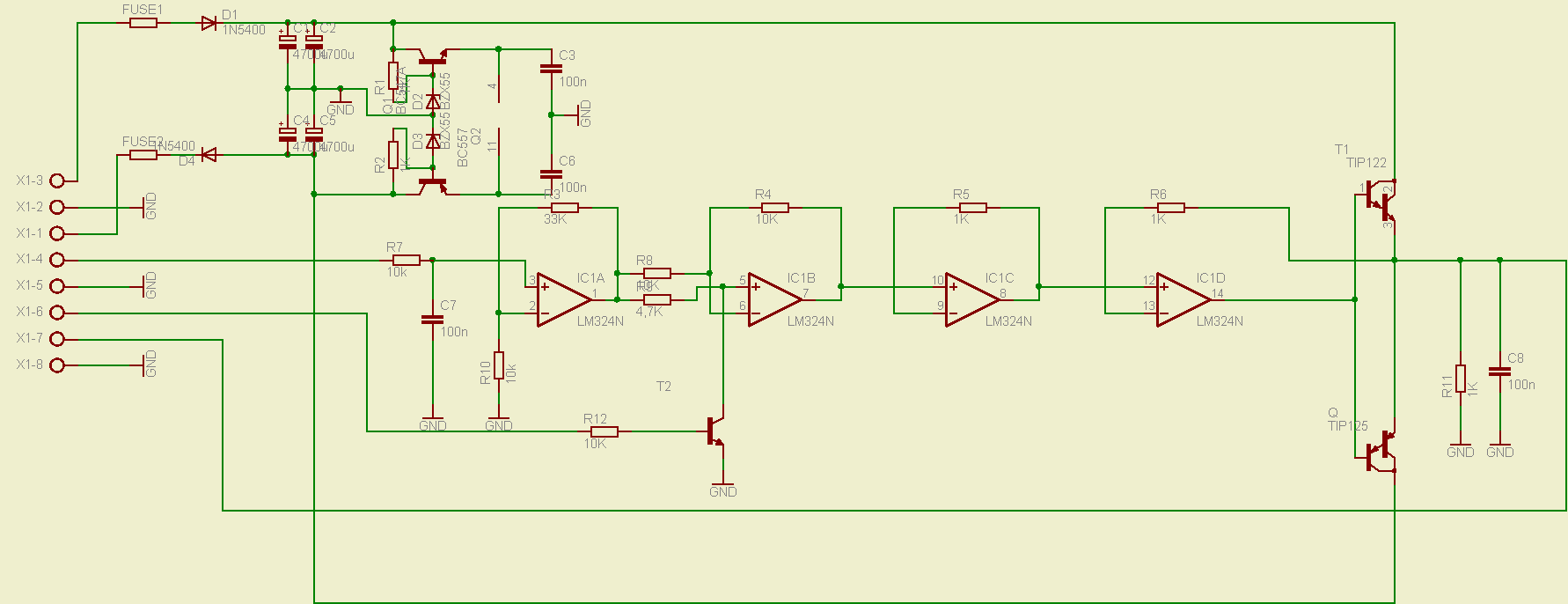

Gast #895270
Ich habe mal meine Schaltung für eine ähnliche Aufgabe angehangen. Die
PWM
kommt von einem Attiny2313 und steuert den ersten OPV an. Der nächste
dient dazu, die Fahrtrichtung umzuschalten. Das bewirkt der Transistor,
der den OPV als invertierend/ nichtinvertierend umschaltet. Die letzten
beiden dienen zur Erzeugung des nötigen "Hubes". Das funktioniert prima.
MfG Paul
