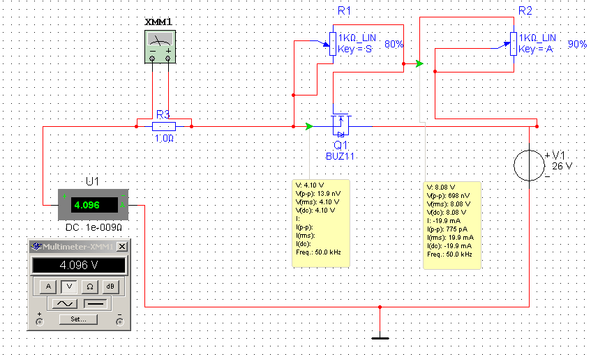

Schaltung so richtig? Buz11
#895079
Ah, du bist wahrscheinlich über die Frequenz-Angaben in deinem
Simulationsprogramm gestolpert.
Der BUZ ist so ein statischer Widerstand, die 50kHz-Angabe aus der
Simulation ist wohl ein Rechenfehler.
Die Schwingung ist ja auch mit nur ein paar nano-Volt bzw pico-Ampere
angegeben (V(p-p) und I(p-p)). Also, auch wenn die Simulation recht
hätte, die eingestrahlten Schwingungen von Nachbars Handy wären da um
einiges größer, und auch noch kein Grund sich Sorgen zu machen.
Ach ja, üblicherweise schaltet man N-Kanal FETs mit Source direkt an
Masse, und die Last (dein 1Ohm Widerstand) zw. Drain und
Betriebsspannung.
