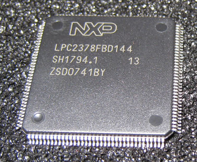

Bei der Suche nach einem geeigneten uC habe ich mich für den LPC2378
entschieden da er ein mini- extern memory controller hat. Als ich die
Erratasheet gelesen habe bin eigentlich entäuscht geworden. Weil der EMC
in Schreibmodus nicht geht. Werden diese Fehler bei der nächsten
Produktion behoben oder ist das so wie im Leben " einmal ARM immer
arm";-)?
Danke im Vorraus.

Wie erkennst Du im Errata Sheet dass Fehler behoben sind? (mein Englisch
ist schlecht) und wie erkenne ich dass der gekaufte uC aus der alten
oder neuen Produktion ist? steht die Revision drauf?
MFG
laspalmas
#895275
Die letzte Spalte der Tabelle auf Seite 4 des Errats nennt die
Chipversionen, in der der genannte Fehler auftritt. Steht z.B. '-' drin,
so ist der Fehler zwar in der initialen Version aufgetreten, aber
bereits seit der ersten Überarbeitung (Rev. A) nicht mehr vorhanden.
Die alten Versionen findet man eigentlich bei keinem Händler mehr. Die
haben nurnoch Rev. B. Maximal auf irgendwelchen Dev.-Boards können noch
eine paar ältere verbaut sein.

#895323
Achso: Welchen Revision der Chip in deiner Hand hat kannst du recht
einfach ablesen:
Bei dem Chip auf dem Foto lautet die unterste Zeile ZSD0741BY.
0741 bezeichnet die 41. KW des Jahres 2007 und das nachfolgende B stellt
die Kennzeichnung der Revision dar. Ein '-' würde die initiale Version
kennzeichnen und Buchstaben (A, B, ...) die Revisionen.
