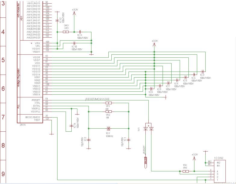

Hallo zusammen, ich habe folgendes Problem:
Bei meinem M9S12XE100P von Freescale versuche ich seit Tagen den Quarz
zum schwingen zu bringen.
Ich habe bis jetzt 5 Quarze versucht habe die Load Kapazitäten für den
Pierce Oszillator rauf und runter von 12pF bis 22 pF geändert. Habe den
Widerstand zwischen XTAL und EXTAL zwischen 10k und 1Meg geändert.
Selbst der Loop controlled Pierce Oszillator hat leider nicht
funktioniert.
Jetzt bin ich leider mit meinem Latein am ende. Mein Layout ist
vielleicht nicht optimal aber zumindest anschwingen müsste der Quarz. So
gut sollte es schon sein.
Seltsam finde ich auch das sich der Controller ständig im Reset
befindet. Laut Freescale gibt der Controller bei einem internen Fehler
am Resetpin einen low Pegel aus.
Kennt sich vielleicht jemand mit der S12 Reihe aus und kann mir sagen an
was es liegen könnte?
Bin für jede Hilfe dankbar!
gruß
Dominik
Gast #895314
2 Dinge fallen mir auf:
1. Der Reset-Eingang braucht meiner Meinung nach einen PullUp
Widerstand. Ich glaube, der hat keine interne Stromquelle. (kann mich
aber auch irren)
2. Die Pins VDD dürfen nicht an 3V3 !! Sie müssen offen gelassen werden,
bzw sind nur mit Cs abzublocken. Es sind nämlich die Ausgänge eines
internen Spannungsreglers. Und die Spannung ist die Corespannung mit
2.5V.
Legt man sie an 3V3 ist auch die maximal zulässige Spannung an diesem
Pin von 3.0V überschritten.
Gast #895381
Pullup ist an Reset Pin vorhanden. Siehe 1CON2 nach der Diode
Das mit VDD hab ich jetzt endlich auch selbst im Datenblatt gesehen das
ist ja mal total bescheuert. Hab auch gelesen das VDDF ebenfalls nicht
auf 3,3V gelegt werden darf.
VREGEN muss ich mir nochmal anschauen. Danke schonmal für die Tipps ich
werde es Montag gleich ausprobieren.
gruß
Gast #895393
@Otto
habe den XCLKS Pin mittels Pulldown auf Low gelegt
@rotzfrech
Wo du recht hast, hast du rech keine ahnung was ich mir dabei gedacht
habe
Ps. VREGEN ist laut Datenblatt intern mit VDDR verbunden und somit auf
High gelegt.
gruß
Gast #895418
>Beim Einschalten muss "Port E" bestimmte Pegel haben, damit z. B.
>"Pierce-Oszillator" aktiviert wird.
beim S12X nicht mehr. Da gibts nur noch den Pierce.
PortEdings bestimmt, ob die Amplitude automatisch geregelt wird.
