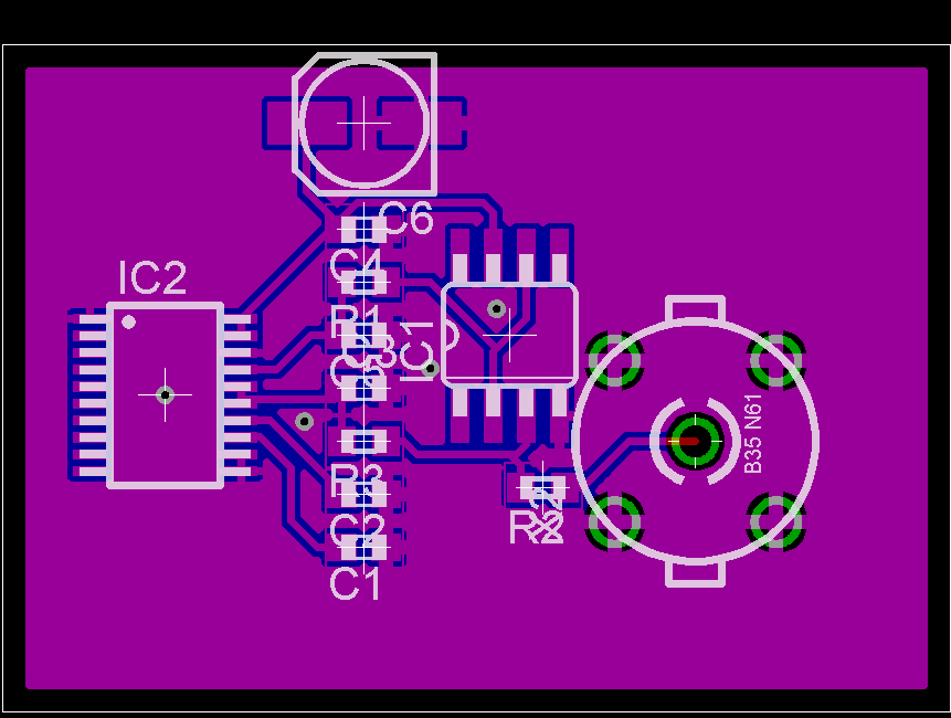

Hallo, zu Beginn muss ich sagen, dass ich kein Analogiker bin, also bitte etwas Nachsicht ;-) Ich habe hier eine Schaltung, die später Teil eines Oszilloskop sein soll. Der Digitalteil steht noch nicht, sollte aber kein Problem sein, da unkritischer. Ich möchte gerne Wissen, ob a) der Schaltplan so korrekt ist oder was verbessert werden kann und b) ob die Platine überhaupt in dieser Art funktionieren wird und was besser geht. Die Platine ist 2 lagig, einseitig bestückt gerade und hat beidseitig ein Groundplane. Danke schonmal... MFG David

Kennst du Tina TI ?
Nein, lädt runter...
Ich habe die Eingangsbeschaltung des ADS830 aus dem Forum hier... Was ist mit dem Rest?
#895493
>Ich habe die Eingangsbeschaltung des ADS830 aus dem Forum hier... Was >ist mit dem Rest? Wofür soll es gut sein, etwas aufzubauen von dem man absolut nichts versteht?
Wie kommt die Spannung aufs Board? Spitze Winkel (linkes Pad C4) vermeiden, die lassen sich nur schlecht ausätzen.
/ignore flame = 1 Ich ätze nicht, sondern lasse fertigen, das sollte also kein Problem sein. Du hast Recht, Spannung fehlt noch. Ich weiss auch noch nicht, wie ich die Schaltung später versorge, aber ich habe keine hochwertigen Analognetzteile. Eine etwas umfangreichere Glättung ist also sinnvoll, da muss ich mich nochmal schlau machen. Wenn ich was habe, sage ich Bescheid...

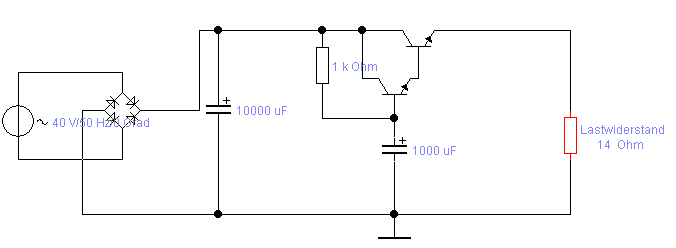

Auch das habe ich aus dem Forum ausgegraben,Elko hat hier http://www.elektronik-kompendium.de/public/schaerer/lnpowsup.htm was ähnliches. Ausreichend bei dem Einsatz eines linearen Netzteils? Unter dem Bild stand: "Die scheinbare Kapazität des 1000uF Elkos wird um die Stromverstärkungsfaktoren der Transistoren erhöht. Also von mir aus: ß1=50, ß2=100 ergibt 50*100*1000uF =5000000uF. Transitoren: 2N3055 oder KD503, SF128 oder BD135."
Okay, ich habe RTFM im Elko betrieben ;-) die Schaltung sollte also reichen. Die obige Schaltung habe ich nicht verwendet.
