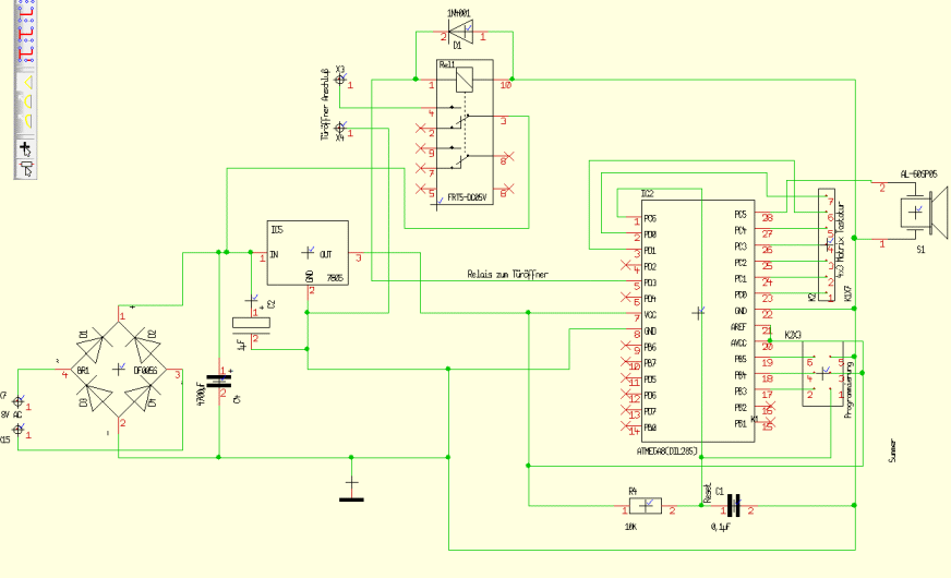

Hallo!
Ich habe ein Codeschloss für meine Eingangstür mit dem ATMEGA8
realisiert. Es muss ein 6-stelliger Code eingegben werden, damit der
Türöffner betätigt wird.
Ich suche nun nach einer Möglichkeit bei längerer Unterbrechung der
Tastendrücke den Array-Counter zurückzusetzen und somit den Code als
ungültig zu deklarieren.
Dazu habe ich mir mal den 16bit-Counter des Atmega8 angesehen - leider
komme ich nicht weiter... irgendwie läuft er nicht...

Leider reagiert der Timer1 überhaupt nicht. Was habe ich falsch gemacht?
Das Relais für den Türöffner zieht bei richtiger Kombination an.
Gast #895738
Der Timerzähler wird bei jedem Tastendruck auf 0 gesetzt um ihn vor dem
Überlauf zu schützen. Wenn dieser Tastendruck eine Zeit lang ausbleibt
gibt es einen Overflow und die array-Zähl-Variable j wird auf 0
zurückgesetzt (=erste Zahl).
Ich vermute, dass ich die Interrupts falsch freigeschaltet habe - weiß
aber nicht wo.
#895757
> gibt es einen Overflow ...
Du hast in deinem Code aber einen Input-Capture-Interrupt, keinen
Overflow-Interrupt.
TIMSK |= (1<<TICIE1);  ->  TIMSK |= (1<<TOIE1);
ISR(TIMER1_CAPT_vect)  ->  ISR(TIMER1_OVF_vect)

Gast #896840
Was ein Sonntag...  ;)
Ich habe noch ein paar Dinge ausprobiert...
1. Ich habe mein stab. Labornetzteil hinter den Festspannungsregler
gelegt (dachte vielleicht reicht der Strom nicht aus)
2. Habe mit dem Oszi am Resetpin gemessen - kein GND-Impuls - also
eigentlich auch kein ungewollter Reset.
3. Fuses habe ich kontrolliert, dass kein Watchdog oder Brown-Out
aktiviert ist. 1MHz interner Takt ist aktiv.
Irgendwie fängt der µC nach Ablauf des Timer1 das Programm von vorne an
zu durchlaufen. Habe testweise mal den Timer0 genommen - genau das
gleiche. Das der Ablauf des Timers dafür verantwortlich ist ist ziemlich
sicher... wenn ich nämlich Tasten drücke während er läuft verzögert sich
der Reset um weitere 4,1 Sek.
Mir scheint es fast so als kenne er die Einsprungadresse für den
Timer1Overflow INTR nicht und nimmt dann anstelle dieser Adresse die
Adresse 0000.
Hätte ich den µC nicht fest in die Schaltung eingelötet würde ich mal
den Baustein wechseln - aber es gehen ja alle anderen Funktionen...
Hat noch jemand eine Idee? Dankeschön!
