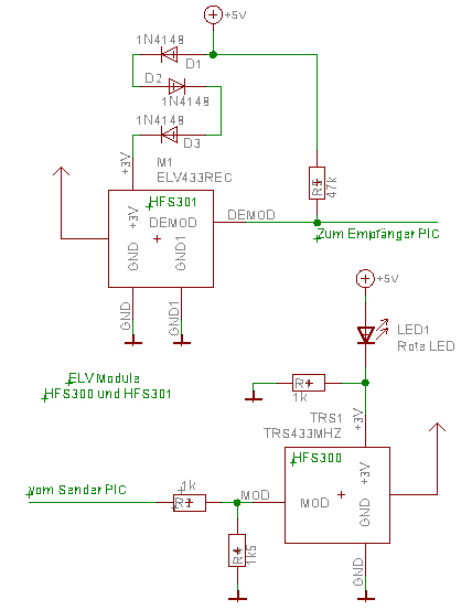

von Hölscher (Gast)
Hallo Forum Freunde
Als Anhang habe ich mal einen Anschlußplan der beiden Module
beigefügt.
Kann mir vieleicht jemand was zu dem Protokoll sagen..
Ich meine wie muss ich mir das senden und empfangen vorstellen.
"Lege ich z.B. Hight an den Sender und ich empfange Hight"
Wahrscheinlich zu einfach gedacht oder??
Mit freundlichen Grüßen
Christian

von Maddin (Gast)
Hallo Christian!
Das Empfangsmodul was ich habe (HFS301-45) arbeitet mit 5V.
Wenn Du das bestellt hättest könntest du die PullUps und
die 3 Dioden weglassen.
Hast Du vor das Empfangsmodul direkt an die RS232 Schnittstelle
zu hängen, oder noch einen µC zwischen Empfänger und RS232?
Im deinem 1. posting steht nämlich direkt, und im .jpg steht
"zum Empfänger PIC".

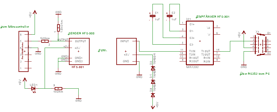

Ich würde außerdem einen MAX232 verwenden, der eine
ordentlich Schnittstelle zur Verfügung stellt. Das ding kost bei
Reichelt 0,75€, dazu noch vier kleine Kondensatoren und fertig.
Ist auf jedenfall die sauberere Lösung. Der 47k Pullup kann dann auch
entfallen, da der MAX232 2V schon als "High" sieht.
Gruß,
Maddin

von Maddin (Gast)
@Christian
Erfahrung habe ich mit den ELV Modulen noch keine, da sie wie gesagt
die ganze zeit nur rumgelegen haben. Wenigstens sind sie noch zu
gebrauchen, und durchs liegen nicht kaputt gegangen ;-)
Um eine Kodierung der Signale wirst Du wohl nicht rumkommen.
Habe gestern den Empfänger über einen MAX232 mal an den PC gehängt,
dann merkt man mal was auf der Frequenz los ist!
Die Text Datei im Anhang habe ich gestern gefunden.
Bitte jetzt lesen ;)
Das hört sich alles sehr gut an, und ist einfach umzusetzen.
Denn wenn Du 'echten' Manchester Code benutzen würdest, brauchst
Du vor dem PC noch einen µC da die RS232 Schnittstelle in deinem
Rechner mit den Signalen nichts anfangen könnte.
Mit der in der .txt beschriebenen Methode ist es jedoch ganz einfach.
Die Softwareroutinen sind in der Datei sogar schon fertig.
Sender:
µC(Daten kodieren) -> Sendemodul
Empfänger:
Empfänger -> MAX232 -> PC(Daten dekodieren)
Gruß,
Maddin

von Hölscher (Gast)
Hallo
Könnte so vielleicht der Anschluss aussehen?? siehe Anhang
Christian
