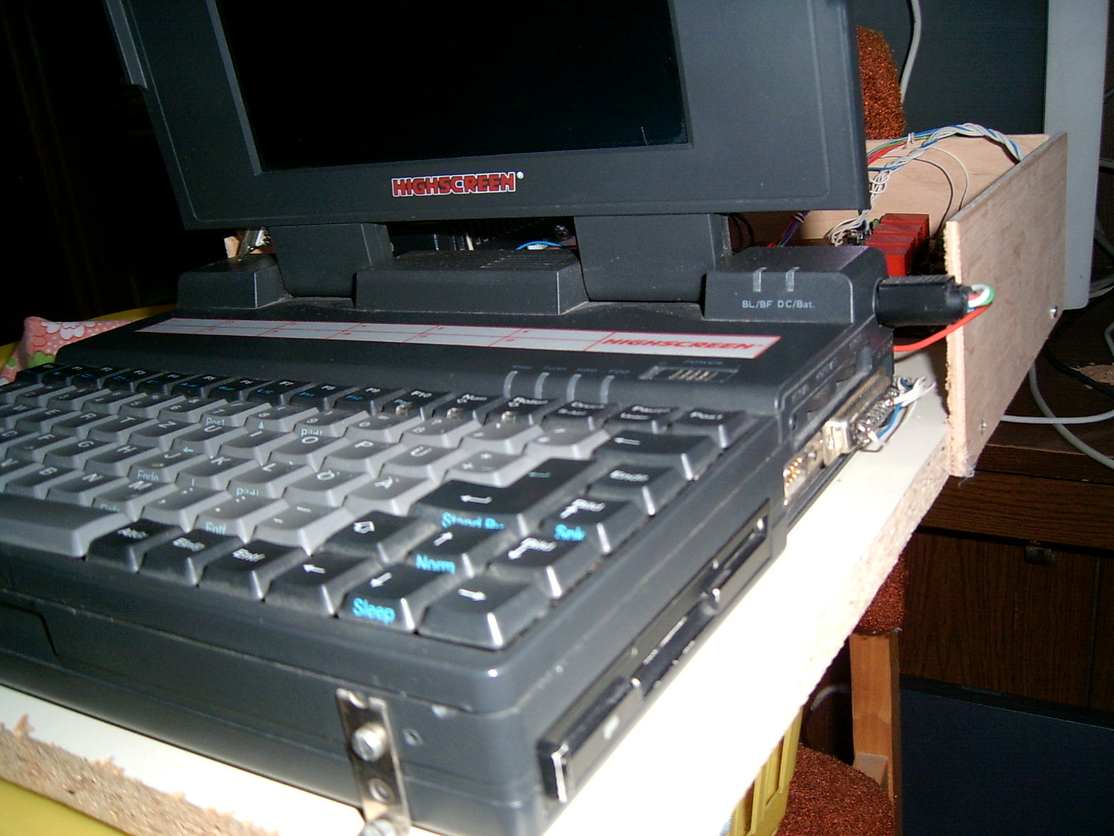

Mr. T. wrote:
> Ach das wär nett...kannst du auch noch ein Foto schiessen oder eine
> Zeichnung machen, wo beim Laptop die Floppy reinkommt?
falls nirgends ein schlitz ist mit ca. 10 cm breite und 5 mm höhe
brauchst du eine flex, dann passt alles ;-)
ernsthaft: da diskettenlaufwerke heutzutage praktisch ausgestorben sind
(notebook sowieso, pc's i.A. auch), neue motherboards teilw. nicht
einmal mehr einen anschluss für diskettenlaufwerke haben und auch die
hardware immer schwerer zu bekomen ist, dürfte der erste beitrag nur für
"alte" hardware (im sinne von min. 5 jahre) relevant sein...

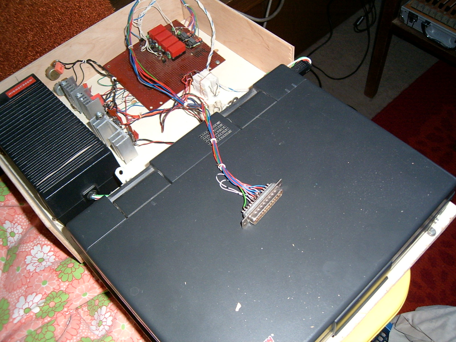

Gast #898732
*.* (Gast)
>verwendet man den Timer oder die Uhr.
Geht auch ..habe ich damals aber weniger getan.
Ist aus der heutigen sicht auch Wurscht.
das teil ist nur noch Funktionsmuster
BjG
