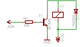

ich habe eine Rollosteuerung gebaut, die meine Rollos hoch/runter fahren
soll.
Dazu habe ich die Relais so verbaut, wie im Bild oben zu sehen ist.
Alle werden von einem AVR angesteuert.
Die Relais schalte ich per normalen Taster und der AVR schaltet dann
40sec. die entsprechenden Relais.
Die Rollos habe integrierte Endschalter, daher ist es egal, wenn die
länger Strom bekommen.
Die Rollos bekommen den Schutz und den Nullleiter direkt vom
Sicherungskasten. Dann sind dort 2 Phasen dran, je eine Phase pro
Richtung.
Ich schalter also die Phase jeweils auf die entsprechende Richtung, die
ich haben will
Es funktioniert auch alles, Software und Relais usw...
ABER
Wenn ich die Rollos an die Relais klemme, dann flattern die Relais und
gehen immer an/aus, wenn ich den entsprechenden Taster drücke.
Und wenn die Relais dann mal sauber schaltet und nach 40sec. wieder
ausgeht, dann hängt sich die ganze Steuerung auf und die
Steuerung/Display sind wieder ganz am Anfang.
Was kann das sein ???

von Papsi (Gast)
hier mal die Spannungsversorgung.
von Papsi (Gast)

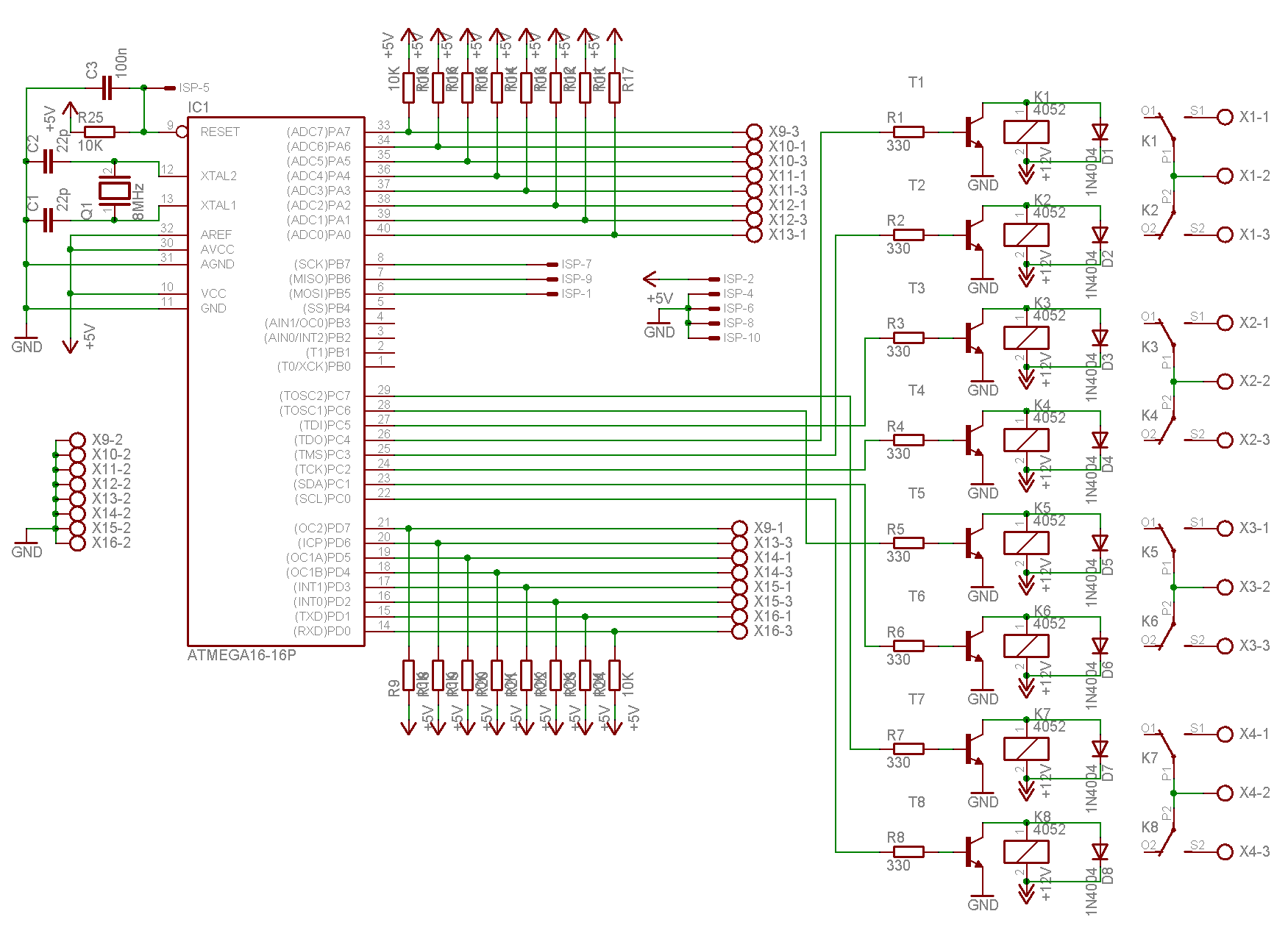

und hier die ganze Schaltung
Ich habe an der Schaltung eine Uhr am laufen und die geht auf 00:00,
wenn die Relais spinnen. Daher erkenne ich den Reset.
Die Taster sind über Widerstände entprellt und nach einem Tastendruck
warte ich dazu noch 200ms
Die Schaltung funktioniert ja auch ohne Probleme.
Aber nur, wenn ich keine Rollos dran habe.

von Spess53 (Gast)
Hi
Sieht nach einem massiven Problem mit der Stromversorgung aus. Wie viel
Strom ziehen die Motoren? Der 1000µ Elko scheint mir etwas klein
bemessen zu sein.
MfG Spess
von Jochen M. (taschenbuch)
papsi,
die Spannungversorgung sieht formal ja gut aus.
Klappt es denn mit den Relais, aber ohne Motoren?
- die Motoren sind nicht oder schlecht entstört.
- verkabelungsmäßig hast du antennen gebaut, die sich motorstörungen
einfangen.
- Massen der Relaistransistoren gehen hoffentlich über eine EIGENE
Leitung direkt zum Netzteil (am besten Elko-Massepunkt)
- Relais immer einzeln schalten und dann eine kurze Pause machen, damit
sichj nicht die Einschaltspitzen der Relais addieren. Ebenso beim
Abschalten.
20-50ms dürfen es schon sein.
Jochen Müller

von Papsi (Gast)
der trafo ist nicht zu klein, da ich auch alle Relais auf einmal
schalten kann und nichts zusammenbricht.
Und ja, die Schaltung läuft auch(So wie sie soll), wenn ich keine
Motoren angeklemmt habe.
Habe mal den 1000er Kondensator gegen einen 2200er getauscht - gleiches
Problem.
Pro Motor max. 100W
Die Relais schalte ich schon einzeln.
papsi,
nach dem was zu soeben geschrieben hast bleibt als Ursache ja nur die
mangelnde Entstörung der Motoren. Die müssen ja scheinbar ganz gewaltig
stören. Das kann NICHT so bleiben, denn
-erstens klappt ja deine schaltung nicht
-zweitens ist das hochgradig unzulässig
Wie genau sind die Motoren momentan entstört? (wenn überhaupt)
Jochen Müller

von T. H. (pumpkin) Benutzerseite
> bemessen zu sein.
Hast du dir überhaupt die Schaltung angeguckt?  ;^)
Mach dir erstmal keinen Kopf um deine Versorgung, die sieht gut aus und
da die Motoren über das Netz gespeist werden ist das uninteressant. Das
Problem ist wahrscheinlich, dass deine Motoren, wie bereits mehrmals
geschrieben, stören. Und diesen Schmutz ziehst du dir über die Relais in
die "empfindliche" Schaltung was in ständigen Neustarts endet.
Abhilfe ist z.B. die Motoren zu entstören. Zweite oder zusätzliche
Möglichkeit ist, die Schaltung galvanisch weitestgehend abzukoppeln - da
ich vermutet habe, dass deine Platine fertig geätzt ist war meine Idee,
die Transistoren gegen Fototransistoren zu tauschen (und somit muss das
Layout nicht geändert werden - Pinkompatibilität vorausgesetzt). Da ich
aber keine Erfahrung mit diesen Teilen habe kann ich aber nicht mit
Gewissheit sagen ob es wirklich hilft.

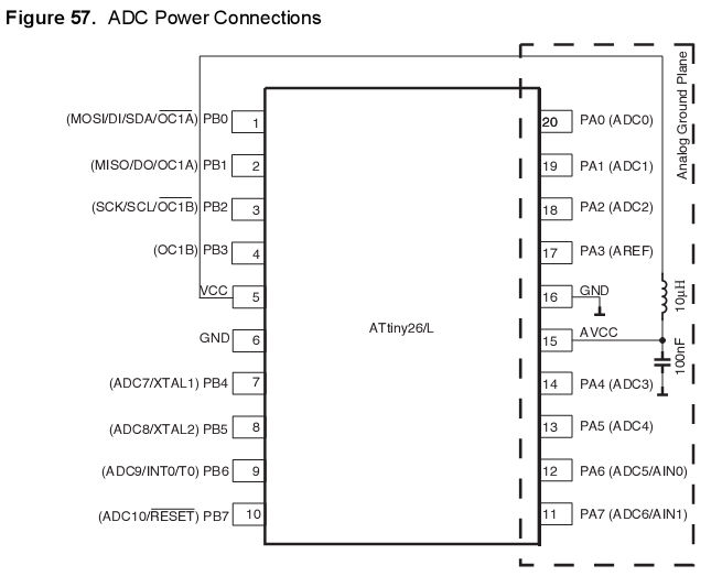

Wenn der Regler ein 7805 ist, sind 100µ schon fast zuviel, wenn schon
dann eher 10µ.
Größerer Kondensatoren verschlechtern das Regelverhalten.
Am Mega fehlen die 100n an VCC und AVCC.
Auch wenn es hier egal ist: AREF gehört nicht an VCC, entweder frei
lassen, wenn kein ADC genutzt oder über 100n an GND.
Die Taster sind wo dran? An den ganzen X-Leisten diverse Taster oder
wie?
Wie lang sind die Leitungen zu den Tastern?
Ich würde die 10k PullUp der Taster auf 4,7k oder 3,3k verringern und am
AVR-Pin jeweils noch 10-100n gegen GND. Das verringert die Störungen an
den Eingängen beim Schalten.
Layout kenne ich ja nicht, aber wenn die Anordnung Relais/AVR/Anschlüsse
der Relais/Anschlüsse der Taster zueinander ungünstig ist, stört das
auch.
Ansonsten RC-Glieder über die Relaiskontakte.
Bei Kopplung über das Netz half bei mir manchmal ein 0,1µ 1000V
(geeigneten Typ verwenden!)
direkt an den Trafoklemmen der Netzseite oder ein kleines Netzfilter.
Gruß aus Berlin
Michael

1.) Die Störquelle bekämpfen: über die Relais-Kontakt gehört (wie schon
einige gesagt haben) ein Snubber-Netzwerk: 100 Ohm in Reihe mit 0,1u
750V
2.) Freilaufdiode über die Relaisspule ist prinzipiell gut, besser ist
eine Zener-Diode und normale Diode antiparallel, dann fällt das Relais
schneller ab. (-> Weniger/kürzerer Lichtbogen -> weniger Störungen) Der
BC547 hat Collector-Emitter Voltage = 45V also ist einer 12V-Zenerdiode
schonmal ganz gut
3.)Störempfänger desensibilisieren: 100nF direkt am uC zwischen VCC und
GND
4.)Alle Taster mit RC-Glied anschliessen 10nF direkt am Port, die Rs
hast Du ja schon im Plan
5.)Netzteil: Am 78xx-Ausgang 10uF||100nF sind prima
Gruß und viel Erfolg!
von Ja mann (Gast)
Ich vermisse im Schaltplan ein paar 100 nF Kapazitäten direkt an den
Versorgungseingängen des AVRs. Layout wurde bisher nicht gezeigt,
schätze aber dass solche nicht drin sind. Das könnte die ganze
Geschichte schon beheben.
