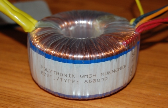

ich könnte dir einen Ringkerntrafo anbieten, für den ich gerne 5 Euro
zzgl. Versand hätte.
Thorsten

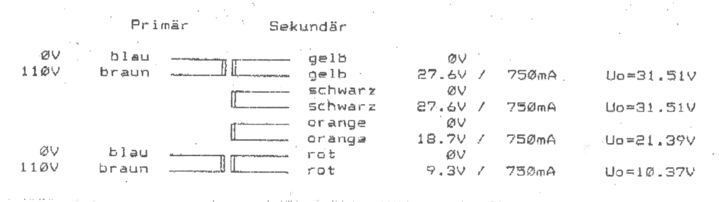

von Thorsten .. (tms320)
Hier noch die Anschlussbelegung, du könntest die Windungen parallel
schalten um höheren Strom zu bekommen.
von Christian O. (easter)
Hallo Thorsten !
Ich könnte dann 27.6V 1.5A entnehmen, wenn ich das richtig deute ?
Und die Eingangsspannung ist 220V ?
Wenn diese Kriterien zustimmen, bin ich sehr interessiert.
von Robert (rotoe) Benutzerseite
Christian O. wrote:
> Hallo Thorsten !
Ich rechne sogar 3A aus
Die beiden letzten in Reihe und parallel zu den anderen 2.
Hallo Christian,
ich habe gerade mal die gelbe und schwarze Wicklung parallel verschaltet
und mit ca. 1A belastet. Die Klemmenspannung ging auf 29V zurück,
scheint also gut zu funktionieren. Der Trafo wird auch nicht sonderlich
warm. Bei der Verschaltung musst du den Wicklungssinn beachten, der bei
beiden Wicklungen gleich sein muss. Sonst wird der Trafo schnell sehr
warm und die Klemmenspannung geht gegen Null. In diesem Fall also
schnell wieder Spannung weg, und eine Wicklung drehen. Ich hab die jetzt
verlötet, kannste dir ja dann markieren oder so.
@Robin
Die beiden anderen Wicklungen sind für 18.7V und 9.3V ausgelegt, die
kannste nicht so einfach zu den anderen parallel schalten.
Thorsten
