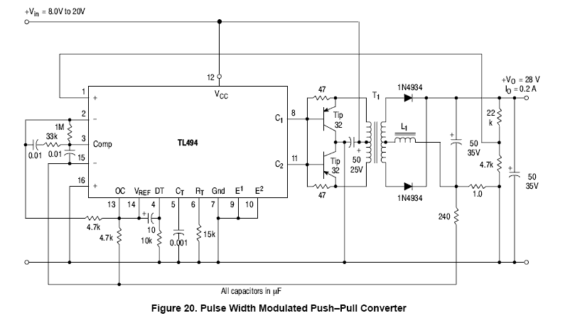

nach der Schaltung auf Seite 9 im Datenblatt von ON Semi (Anhang) habe
ich einen Schaltregler aufgebaut.

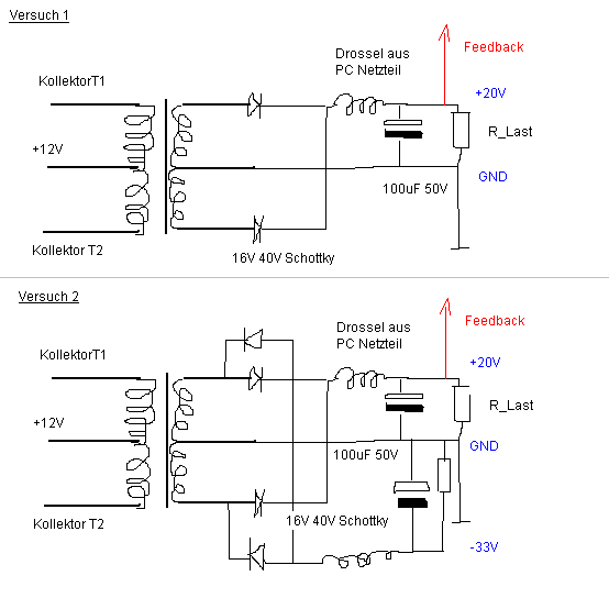

Im Moment habe ich das SNT als Gegentaktwandler verdrahtet. Die
Transisitoren (400V/8A) und der Trafo stammen aus einem PC Netzteil.
+12V liegen am dicken GND Anschluss des Trafos an, die Kollektoren der
Treiber NPNs an den beiden 12V Anschlüssen.
Zwei Versuche habe ich so durchgeführt:
1. Der Mittelabgriff der ehem. Primärwicklung bildet GND, die beiden
Wicklungsenden führen in eine Doppelschottkydiode und durch eine Drossel
in einen Elko.
So kann ich Spannungen von bis zu 25V einstellen und belasten, bevor
sich der Regler "überschlägt".
2. Da ich eine symmetrische Ausgangsspannung haben möchte, schließe ich
an die beiden Wicklungsenden einen Brückengleichrichter mit zwei Elkos
an.
Der Feedback läuft dann über die positive Spannung: Die positive
Spannung wird geregelt, die negative nicht.
Ich habe erwartet, dass die negative Spannung mit der positiven bis auf
das Vorzeichen identisch ist. Gleiche Windungszahl, gleiche Drahtdicke
etc.
Im PC-Netzteil werden aus beiden Windungen ja auch die positiven
Halbwellen herausgepickt um eine Gleichspannung mit doppelter
Ripplefrequenz zu erhalten- ginge ja nicht wenn die Spannungen
unterschiedlich wären.
Ist das gesamte Konzept falsch und kann ich das Ziel nur mit einem
Sperrwandler erreichen? Würde ich aufgrund EMV und Snubber etc. ungerne.
Oder habe ich einen Fehler in der Schaltung?

#896449
> in einen Elko.
Passt in etwa.
Orginal macht das Netzteil 300Vss -> 100Vss, also etwa 3:1
Theoretisch sollten also etwa 30V möglich sein.
> an.
Ja, sollte gehen.
Sind die beiden Wicklungen auf der Drossel denn identisch für beide
Spannungen ?
Gast #896564
Benedikt, es lag an der Drossel. Ich habe nicht daran gedacht, dass die
beiden Wicklungen magnetisch gekoppelt auf einem Körper ausgeführt sein
sollen. Jetzt läuft das Netzteil :)
Die negative Spannung bricht zwar bei Belastung um etwa 2,5% ein, aber
das kann auch am provisorischen Aufbau und den schlechten Elkos liegen.
Grüße

@Marco:
In der Schaltung sind aber PNP-Transistoren verbaut. Irgend etwas stimmt
da nicht.
Jörg
#899308
Wegen der PNP Transistoren: Ja, stimmt. Ich habe die
Ausgangstransistoren des 494 etwas anders verdrahtet und NPN bzw N-Fets
genommen. Klappt wunderbar :).
Die Dioden im Gleichrichter sind aber was die Spannungsfestigkeit angeht
etwas knapp. Eine musste ich schon ersetzen.
