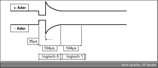

Wer kann mir denn einen Tipp geben, wie ich das Bussignal im Anhang auf
0V und 5V mappen kann. Von Analogtechnik versteh ich gerade noch das
Ohmsche Gesetz, ansonsten null, da brauche ich Hilfe.

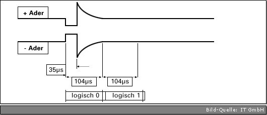

Das Signal ist so zu interpretieren:
Zwischen Plus und Minus ist im Ruhezustand eine Spannung von ca. 28
Volt. Eine Null wird übertragen, indem die Spannung für 35us auf ca 22
Volt runtergezogen wird.
Der Bus arbeitet mit 9600 Baud, also alle 104us ein Bit. Wenn innerhalb
dieser Zeit kein solcher Spannungs"zusammenbruch" erfolgt, handelt es
sich um eine Logische "1", ansonsten um eine "0".
In manchen Skizzen zu diesem Bus (EIB) habe ich schon gesehen, dass mit
kleinen Spulen gearbeitet wird, die das Signal umsetzen.
Wer weiss Rat?

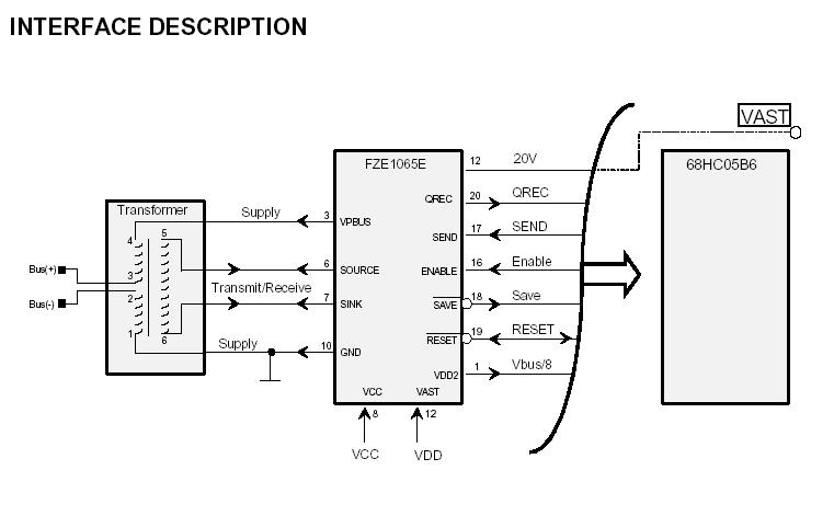

habe noch mal eben in die Unterlagen geschaut: also der FZE1065 mit
Transformer oder der FZE1066 ohne Transfomer sind ok für diese Aufgabe
(es gibt noch andere Bausteine als frontend für EIB). Habe mal auf die
Schnelle gegoogled und hier eine Preisliste gefunden:
http://www.knx-developer.de/online/data/list.pdf - habe nur keine
Ahnung wer dort alles bestellen darf...
Martin

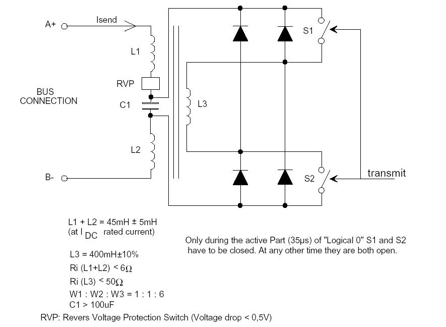

anbei nochmal ein anderes Bild :-)
Ich würde mal versuchen einen normalen Übertrager (Conrad?) oä zu
nehmen. Der eigentlich Datenimpuls sollte sich durch kurzschliessen der
Wicklung auf der FZE1065 Seite erreichen lassen. Letztendlich ist das
Senden ja nichts anderes als ein leichter Kurzschluss auf dem Bus (mal
einfach gesprochen). Der Ausgleichsimpuls kommt durch die Drosseln am
Bus.
Einfach mal nen Oszi nehmen und etwas experimentieren.
Martin

von Conlost (Gast)
Hallo emax,
wenn es dir nur um den Transformator geht, den kann man doch selber
wickeln.
Die Daten sind bekannt.
http://www.knx-developer.de/online/data/TRANSF.pdf
Einen entsprechenden Schalenkern und draufloswickeln.  :-)
Ringkerne wären eventuell auch geeignet, allerdings schwieriger
zu wickeln.
Gruß,
Arno

Ich habe hier einen defekten EIB-Aktor für ein heizungsventil. Und
siehe da, genau das Trafolein und ein FZE1065 sind da drin. Jetzt ist
der Aktor aber defekt, und wenn obedrein das SMD-Gefummel daneben geht,
steh ich blöd da.

eigentlich passiert.
Ich hab aber noch ein wenig gewühlt, und tatsächlich was dazu gefunden,
schau mal im Anhang. Vielleicht kannst Du oder ein Mitleser daraus was
erkennen. Im Groben seh ich ja auch, was das ist, aber eben die
Feinheiten bleiben mir verborgen.
von Martin de Wendt (Gast)
naja beim Trafo steht ja 1:1:3 -> d.h. 1 Wicklung auf den Spulen L1 und
L2 gegenüber 3 Wicklungen auf L3. Kannst du den Drahtdurchmesser bei
dem defekten EIB-Aktor in Erfahrung bringen? Im schlimmsten Fall
abwickeln (oder ist der vergossen?) :-) Dann gucken ob man den fertig
kaufen kann oder halt selber wickeln. Die genauen Abmessungen des Kerns
stehen ja im Datenblatt.
google liefert einige Hersteller für Übertrager:
http://www.jakscha.de/index.php3?showkat=Lieferprogramm
Martin
von emax (Gast)
Jou danke, das schau ich mir mal an.

Der Bus hat genaugenommen folgende Eigenschaften, ich hab das gestern
noch mal recherchiert: 24 Volt Spannung, dabei +6V -4V Modulation, soll
heissen, wird bis auf 20Volt runtergezogen, und überschwingt dann bis
30Volt um mit dem allerersten Beitrag geposteten Slope wieder auf 24
Volt abzusinken.
Lt. Spec gibt es dabei Minima von ich glaube 19Volt und Maxima bis 33
Volt. Oben genannt sind die typischen Werte.
Es ist lt. Specs. sicher besser, die fallenden statt der steigenden
Flanken zu messen, und zwar aus 2 Gründen:
1. Um sicherzustellen, dass wirklich eine null ankommt, muss man
prüfen, ob der Spannungsabfall für exakt 35us anliegt, und dazu brauche
ich natürlich zunächst die fallende und dann die steigende Flanke.
2. Der Bus ist so designed, dass sozusagen ständig Einsen gesendet
werden (dauernde 24Volt, je 104,67 us ist ein Bit). Um Kollisionen auf
dem Bus zu vermeiden, wird das sogenannte CSMA/CA-Verfahren benutzt.
Ohne das hier im Detail erklären zu wollen, sei soviel gesagt: Wenn ein
Busteilnehmer sendet, muss er horchen, ob das empfangene Signal exakt
seinem eigenen entspricht. Ist das nicht der Fall, sendet
offensichtlich gleichzeitig jemand anderes. Der Trick ist nun, dass die
Null (also das 35us "LOW" auf dem Bus) per Konvention immer Priorität
hat. Da das Einzige, was man bei deuernd gesendeten Einsen auf dem Bus
hören kann, nunmal die Nullen sind die von anderen stammen (weil nur
die sich von den Einsen unterscheiden), hat man das Ganze so gemacht,
das jedes Datagramm mit einem Startbit "0" beginnt. Und wenn da nun
jemand sendet, muss ich bereits die fallende Flanke erkennen, um
rechtzeitig meine eigene Sendung beenden zu können. Bei der steigenden
Flanke wäre es also bereits zu spät, ich hätte die Busregeln verletzt.
Nun zur Frage +-15V.
Ich bin nicht sicher gegen was ich da messen müsste. Aber gegen den
Nullleiter der Steckdose ist es tatsächlich so, dass Bus-Minus =
Groundpotential ist, also 0 Volt, und Plus geht eben bis 30 Volt.
Das mit dem Spannungsteiler hab' ich sogar kapiert :-))
Wenn ich das alles richtig dimensioniere, dann müsste ich sogar den AVR
(der da irgendwann ins Spiel kommt) aus der Busleitung speisen können ?
Und gegen die 35us Spannungseinbrüche einen Elko zur Überbrückung
einsetzen...?
e.
