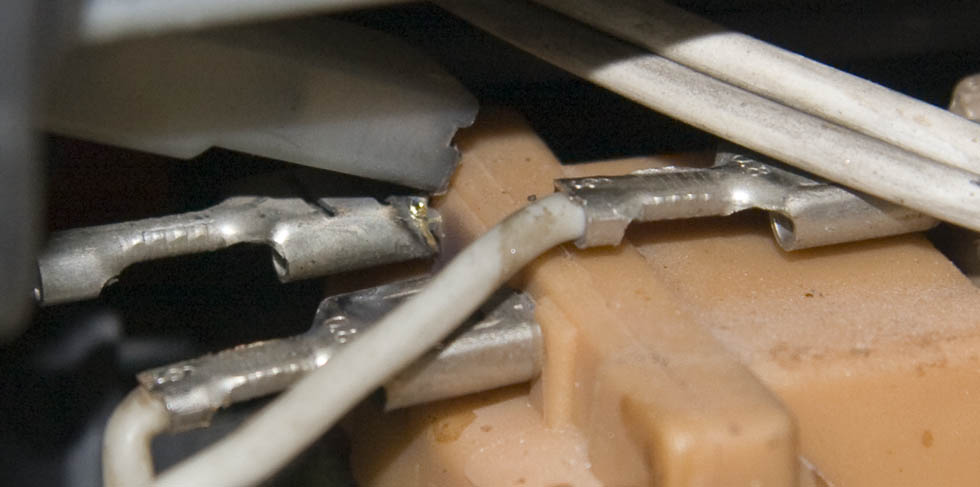

In unserer Jura-Kaffeemaschine hat es einen Triac zerhauen. Dieser
steuerte eine 65W-Wasserpumpe. Eingebaut war ein T435-600T
(snubberless). Der Triac wird über einen MOC3063 angesteuert.
Jetzt hab ich diesen defekten Triac mit einem BTA08/600CW (snubberless)
ausgetauscht. Aber vor bzw. während des Einschaltvorgangs der
Wasserpumpe ging auch dieser mit einem lauten Knall kaputt (Beim 5ten
Einschaltvorgang war das der Fall). Ich dachte bei induktiven Lasten ist
das Problem der Ausschaltvorgang nicht der Einschaltvorgang.
Hab ich irgendwas falsch gemacht? Bzw. war mein Ersatztyp nicht der
richtige oder liegt das Problem gar nicht beim Triac?

OP #898378
Also ich hab jetzt gerade die pumpe angeschlossen und beim anschließen
hab ich vermutlich die Ursache für das Problem gefunden. Der
Versorgungsanschluss an der Pumpe hat sich gelöst wurde aber noch gegen
den Flachstecker gedrückt. Da die Pumpe sehr stark vibriert wenn sie
arbeitet gabs wahrscheinlich die ganze zeit Spannungsunterbrechungen.
Im Anhang hab ich einmal ein Bild hochgeladen welches den schon wieder
angeschlossenen Stecker zeigt.
Gibts noch jemanden, der meint es könnte noch eine andere Ursache geben?
Weil ich hab nicht schon wieder Lust einen haufen Versand zu zahlen um
dann nach wenigen Sekunden zuschauen zu müssen wie es meinen Triac
zerschiesst :)
Gast #898453
Ich denke das war das Problem. Vielleicht gab es durch das Rütteln der
Pumpe sogar einen Kurzschluss. Wahrscheinlich reichten aber schon die
Spannungsspitzen von der Induktivität der Pumpe um den Triac ins
Schwitzen zu bringen. Wenn sich nämlich ein Lichtbogen entzündet
zwischen dem o.g. Stecker und dessen Gegenstück (Anschluss der Pumpe)
hat man einen schönen Zerhacker der noch ganz andere Frequenzen als nur
die 50Hz erzeugt.
Die Pumpe lief dann die ganze Zeit quasi mit dem Anlaufstrom, der
einiges höher sein kann als der Nennstrom der aufgenommen wird, wenn die
Pumpe erst einmal ruhig dahinzuckelt.
Ich würde also nochmal 3..4 Triac bestellen und mir den Flachstecker
nochmal genauer ansehen. Den vielleicht etwas reinigen mit Kontaktspray
und etwas zusammenquetschen damit er fester sitzt und sich nicht mehr so
leicht losrüttelt. Falls der Stecker schon soweit zerbruzelt ist, dass
nichts mehr zu machen ist, würde ich ihn einfach festlöten, dann ist
erstmal Ruhe.
