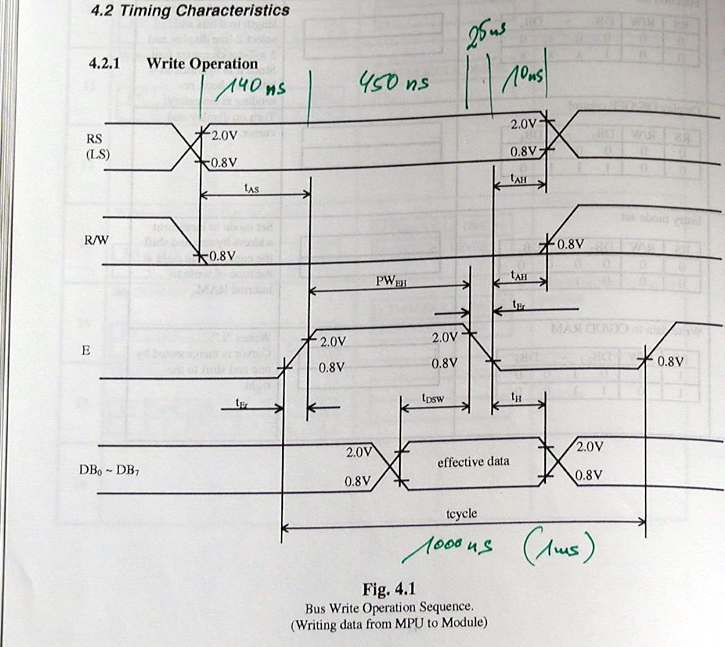

Was mir fehlt, ist wann die LCD-Controller üblicherweise die Daten
verarbeiten. Wird von Enable der Pegel ausgewertet, oder die steigende
oder fallende Flanke getriggert ...
... auch wenn es vielleicht umständlich sein sollte - ich denke, es
sollte auch mit den beiden 595ern von meinem ersten Treiber auch funzen.
Wenn ich wüßte, worauf es ankommt, könnte ich das Proggy ja entsprechend
umbauen.
Ich habe ein Baureihen-Handbuch von Optrex, weiß allerdings nicht, ob
meines sich entsprechend verhält. Unter der Annahme dass dem so wäre,
würde ich das Diagramm so interpretieren, dass die Busdaten bei jedem
Flankenwexel von Enable verarbeitet werden.
Das würde meinem ursprünglichen Ansatz entgegen kommen, denn dann
bräuchte ich dieselben Daten nicht mehrfach senden?!?

möchte an dieser Stelle nochmals nachhaken, denn geschoben (mit dem
74HC164) läuft bei mir noch immer nix.
Folgender Testaufbau:
Ein ATtiny2313 steuert (gleichzeitig) ein LCD parallel und eines seriell
an. Beide sollen das gleiche ausgeben - aber nur bei dem mit paralleler
Ansteuerung funktioniert es auch.
Im beigefügten Archiv ist, neben dem Schaltplan der Schiebung, jeweils
eine Aufnahme mit einem LCD parallel und dem anderen seriell
angesteuert. Damit es nicht heißt, es liegt an Kontrast, Anschluss oder
LCD selber, habe ich die Displays auch vertauscht angeschlossen (bei dem
großen ist Enable des zweiten Controllers nicht angeschlossen, deshalb
bringt dessen erste Zeile Müll).
Die Platine mit dem Schieberegister habe ich mehrfach durchgemessen und
auch nach Kurzschluss gesucht. Hardwäre-mäßig fällt mir an der Stelle
nix mehr ein, was ich noch prüfen könnte.
Vielleicht liegt es ja doch an der Software (um die Richtigkeit der
Bit-Definitionen überprüfen zu können, liegt der Schaltplan im Archiv,
den ich per Durchgangsprüfer auch verifiziert habe).
Die betreffenden Funktionen sehen so aus:
