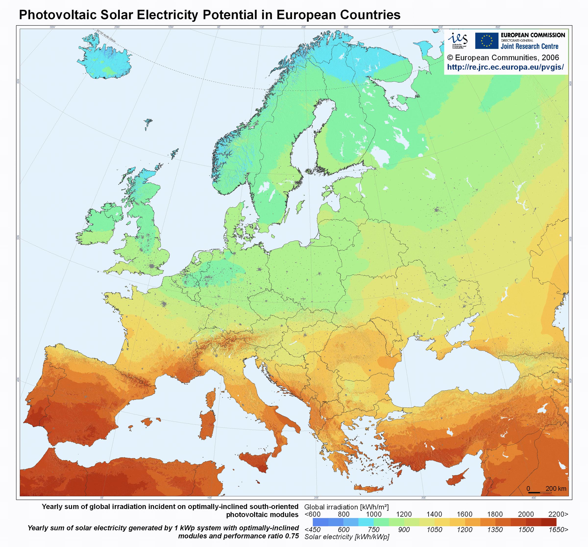

Ich hab mal überschlagsweise ausgerechnet, dass wir hier in der
Nordschweiz auf unserem Dach (EFH) ungefähr zwei Drittel unseres
Strombedarfs selbst erzeugen könnten. Und das wohlgemerkt mit einer
Wärmepumpe im Keller. Bei einer Lebensdauer des Kraftwerkchens von sagen
wir mal 40 Jahren sicher eine gute Investition!
rayelec
von Fred (Gast)
vieleicht ist Dir entganngen das Deuschland erheblich
weiter nördlich als die Schweiz liegt?
Gruß Fred
von jimbo (Gast)
Naja, ich leb in Deutschland und bin in 10 Minuten zu Fuß in der
Schweiz...
von Fred (Gast)
versuchsmal von Flensburg in 10min!
Gruß Fred

von jimbo (Gast)
Ich wollte damit auch nur ausdrücken, dass nicht ganz Deutschland
"erheblich weiter nördlich als die Schweiz liegt".
Zumindest hier in Süddeutschland sind die Verhältnisse so wie von
rayelec beschrieben.
Man sich halt von dem Gedanken lösen, dass ein Verfahren pauschal gut
oder schlecht ist.
Beim einen macht vielleicht Windenergie, beim nächsten Photovoltaik und
bei wieder einem anderen Kraftwärmekopplung Sinn. Vielleicht gibt´s auch
Orte wo Atomkraft am meisten Sinn macht.
jimbo

>Reginale Sonneneinstrahlung
Wenn man über Solarenergie argumentiert sollte man sich als erstes über
die regionale Verteilung klar werden.
Wie man an der Karte unschwer erkennen kann hat selbst Island mit
~1000kWh/m2 eine beachtliche Insolation die "nur" halb so gross ist wie
z.B. in Spanien mit 2000kWh/m2 und Nordafrika ist im Vergleich zu
Spanien nur ~20% besser.
Oder anders ausgedrückt: Selbst in Island kostet die kWh Sonnen Strom
"nur" doppelt sie viel wie in Spanien. Eine Differenz die in etwa dem
Öl-Energiepreisanstieg der letrzten 12Mo. entspricht.
Zumindestens für mich relativiert das schon vieles.
