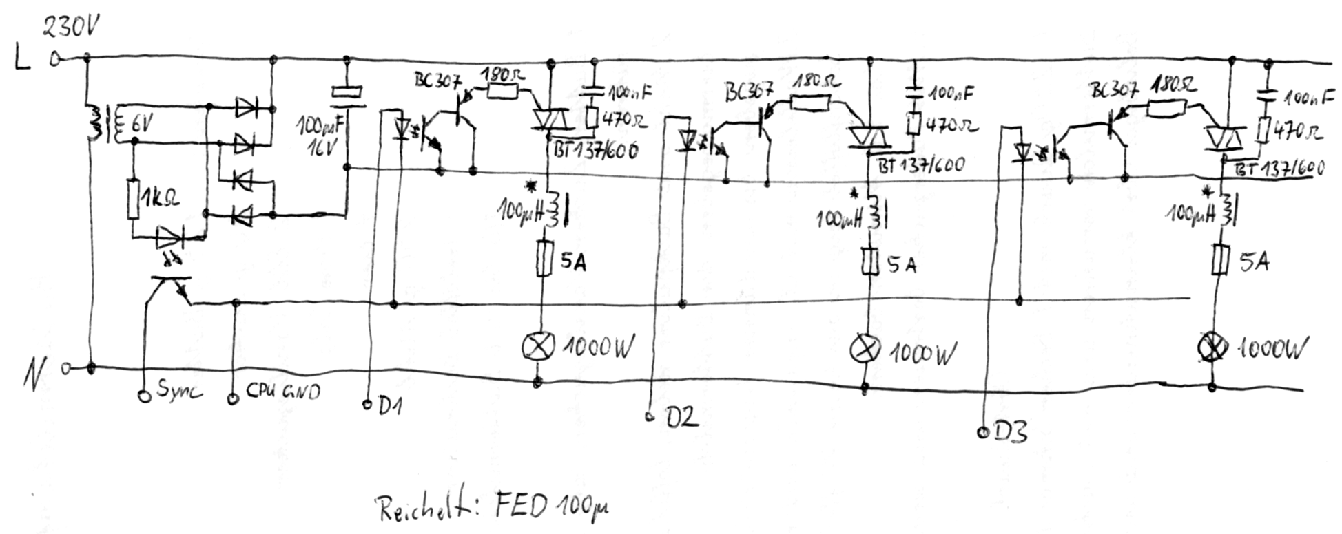

wollte nur mal, dass ihr drüberschaut ob die Dimmensionierung passt. Die
Last ist immer Ohmisch. Ist die Funkentstörung so ausreichen? Maximal
Last Pro Kanal 1000W. Reale Last je Kanal ein 500W Halogen Baustrahler.
Vielen Dank
Christof

Die Entstörung sollte passen.
Aber die Ansteuerung der Triacs geht so nicht. Das ist totaler Unsinn.
PS: Vielleicht solltest du lieber die drei Lasten auf alle drei
Aussenleiter verteilen. Für L-N ist 3kW ziemlich viel, aber geht zur Not
noch

Die Ansteuerung habe ich schon öfter so gemacht. Zündung mit negativen
Strom Puls im 2 und 3 Quadranten. Wo liegen da deine Bedenken ?
Und das die ganze Schaltung incl. der des Trafos am L durch den
Raumschwebt ist eigendlich wurscht, da sie sonst Potentialfrei ist.
Mir geht es hauptsächlich um die Entstördrosseln. Ist das O.K. das sie
zwischem Triac und Last geschaltet sind. Üblicher weise liegen diese
zwischen Phase(L) und Triak. Das kann ich aber nicht machen, weil ich
das gemeinsame Bezugspotential zum zünden brauche.
